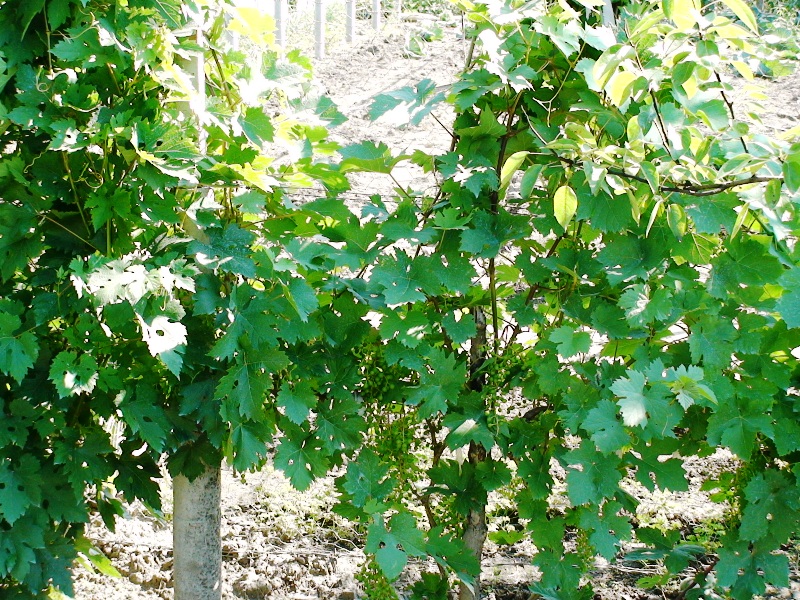

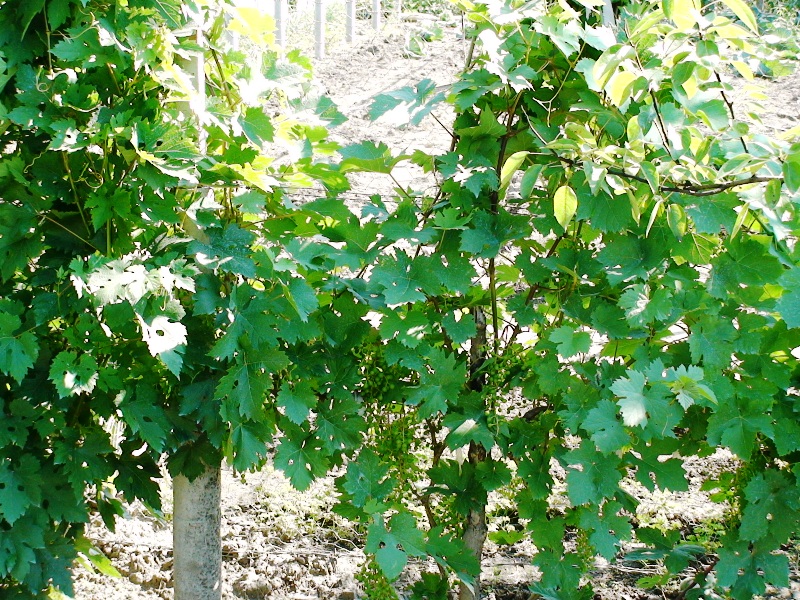

Зависи от много неща. Ето една "бутни пръчка"-трета година.Бяло без Семе.
atanasov2004 - специалист
Зависи от това "да си намери" място :) Имам 74-75 лози на вилата,от снимката се вижда че са края мрежата. Садих ги по скоро да са като жив плет. Има и купешки има
"бутни пръчка", повечето са десертни: Султания; Болгар;Супер ран болгар;Плевен;Дун
ав;Велика;Хамбуски мискет;ПРИМА;ДАНЛАС/Френски/;Кардинал;Мечта;Наслада;Хибри
ди без семе и т.н... :-D Поливай смело,лозата издържа на суша,но ИСКА СЛЪНЦЕ!
