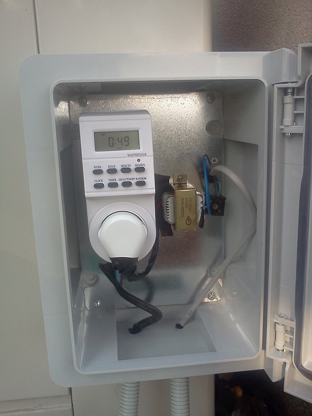

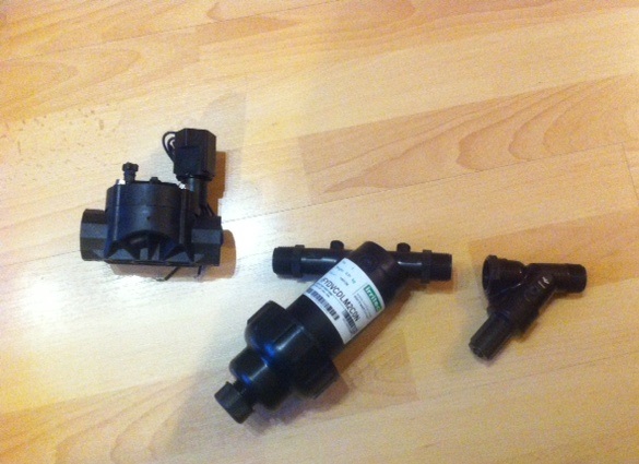

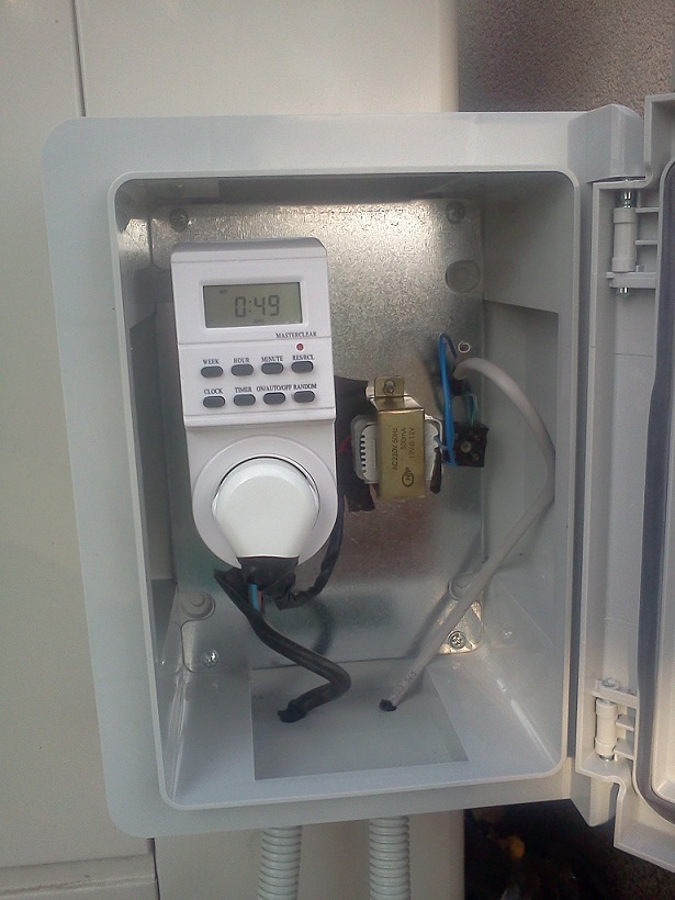

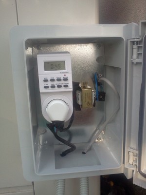

Взех маркуч през 30см и долните компоненти. За начало ще карам с електронен таймер и траф 24в AC. Питам клапана , филтъра и регулатора имат ли задължителна ориентация в простанствено-времевия континуум? За посока ясно, но може ли да са "надолу с главата" или настрани? И в каква поредност да ги сложа - май първо филтъра, после клапана и накрая регулатора?

Моя регулатор е същата марка.
След монтажа сподели как работи. Аз не виждам дали работи или не.
Очаквах да се повдига пружинката малко, но вероятно няма чак такова налягане.
Тръба ф16 захранва при мен около 70 метра лентов маркуч през 10 см. ( 7 по 10 метра) Или около 700 литра вода на час. Повече му е множко. Не му пречи де, ще се полива по-дълго.
Ако ще трябва повече вода, избери по-голям диаметър.
А и вероятно няма да е добре да се закопава. Има едни по-твърди и по-меки, зависи на какви ще попаднеш.
Аз го взех от Орекс, някакви гръцки и съм доволен.
