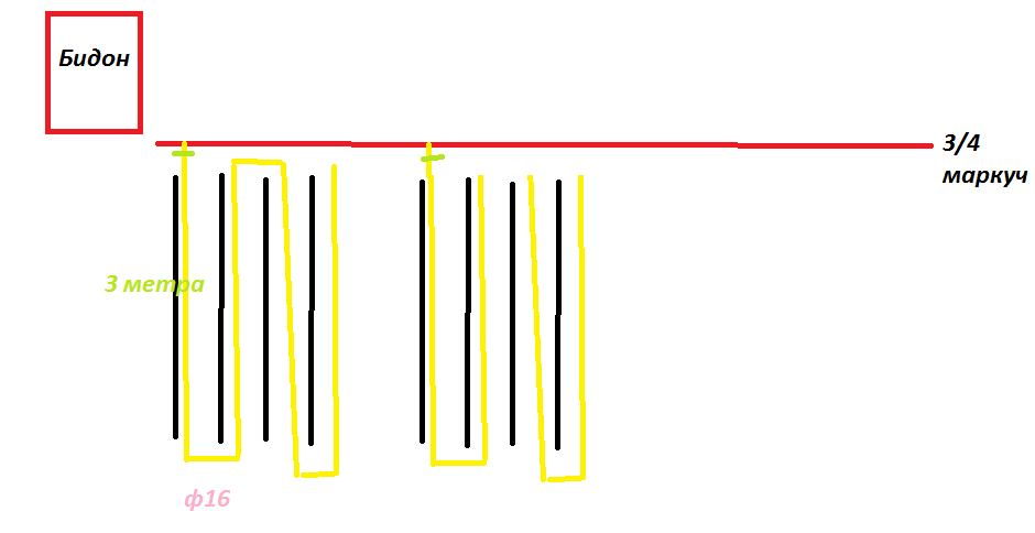

Тоест моите 20 реда по 3 метра всеки, мога да ги направя на 5 кранчета. Тоест по 4 реда с едно кранче и завоите с колена ?! Или дори на 2 кръга по 30 метра капков на кранче ?!
fbr - майстор
Ако едно кранче е по-скъпо от 3 колена, струва си.
pitankata00 - специалист

През годините съм се научил, че евтиното докарва главоболия. Да се абстрахираме от +-20,30 лева отгоре отдолу. Въпроса е дали ще върши работа с 1 кранче примерно 3,4 или 5 вади или да правя на всяка вада кранчета (20 кранчета). Понеже не съм се занимавал само съм разглеждал. Затова питам тук ако някой има повече опит !!!

Мисля че за една култура е достатъчен един кран. Магистралните тръби може да се пуснат и с градински маркуч от този с оплетката, но задължително да е непрозрачен. Имам 7 реда по 8 м. на 20 см. между капките, казана е на 50 см.височина и неравномерно поливане не съм забелязал. Ползвам мек маркуч.

Да. Отпадат 3 кранчета и се появяват 6 колена. Скъпи са.
1 кранче да е колкото 2 колена. Не колкото 3.
Само, че лентата на междуредията може да си я подрязва или удължава и променя междуредовото разстояние. Ако забучи 4 водовземки. Там си остават редовете.
А догодина може да се променят и редовете.
Възможно е да може и всичките 60 метра да са един маркуч. Ще ти отпадне и магистралата. С помпа може със сигурност. И до 250м може.
Както писах, с помпа може и без колена. Направо подгънат маркуч поне на 2 реда. Дори и през възлите на края тече малко.

Ще пробвам 10 реда с на 1 кранче и там колкото са необходими колена. Ще сложа бидона на 1 метър височина. И ще кажа резултата.
Какво имате предвид помпа ? Имам кладенец с вида 5 ама ще пръсна всички маркучи с нея :finga: Или говорите за потопяема от бидона ?
Ба си темата. Още малко напъни и ахааааааа да откриете нови технологии в капковото напояване. :-D
Що трябва да е трудно като може да е лесно?
За 10 реда ще ти трябват 20 колена бре!!! И никога не се прави зигзагообразно ...
Аз ако знаех как се прави, нямаше да питам тук. Добре няма да правя зиг-заг. Пускам от магистралния за всяка вада и това е .....
Като искаш кранчета за отделните култури си направи вторични магистралки. :-D
Какво имам в предвид? Както горе на картинката си нарисувал по 4 реда - захрани всяка четворка с отделна магистрала.
И после всяка малка магистрала захранваш от главната с кранче. Това е.
Ако беше решил да правиш капковото с твърд капков маркуч щеше да е по-лесно и евтино.
Там фитингите са много по-евтини и твърдият маркуч го ползваш много години.

Замених за обикновен тройник ф16, плюс преход твърд към лентов. Сега цени 12+15 стотинки.
http://valcom.bg/catalog.php?id=37
Това е най-ефективното и за мен.
Магистрала с вторични магистрали.
По-добре да се прави нещо спасително за сега, а догодина редовете на обратно по-дълги, ако може.
Ако имаш кладенец с помпа, видата нищо няма да напука, тя няма налягане.
Ще ти нахрани маркуча и без колена поне по 3 реда с тези 3 метра.
