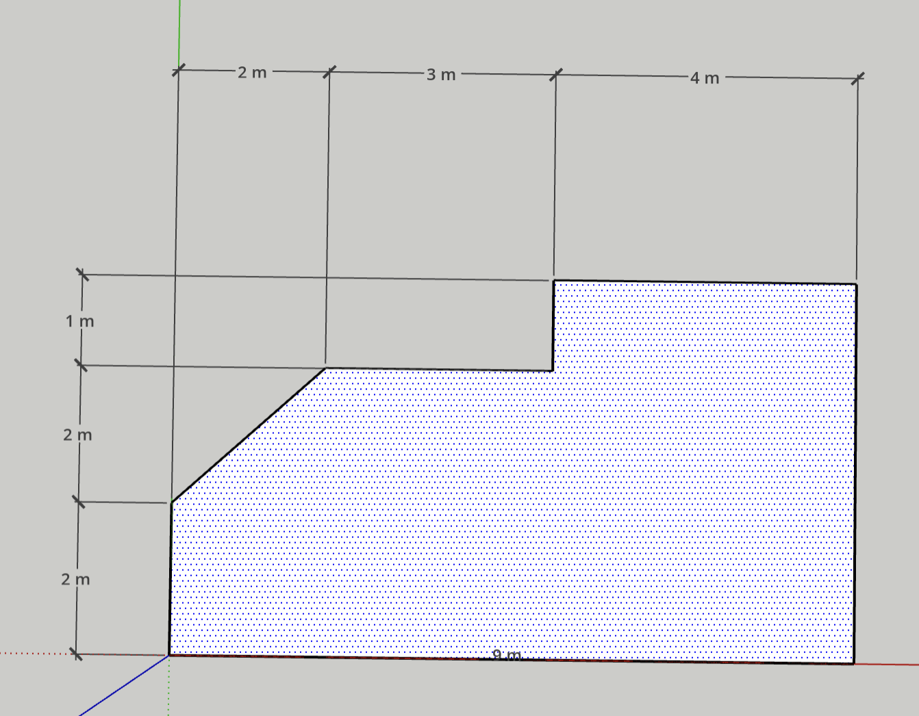

Иначе е леко като трапец. 5-6 метра му е височината, 4м е горе, 10 метра е долу.
Аз пък си мислех че нещо много разчупено - една камара тесни ленти, ъгълчета...
Това не е за подземен маркуч. Най-малкото заради невероятно високата цена.
Е, има дето ги слагат на декари - примерно на голф игрища, ама онези за световната лига дето нямат пари в доба... :-D
Утре (евентуално) ще обясня повече...
Но накратко - такива маркучи се използват много пестеливо и то ако няма разумно решение с пръскачки.
И аз имам такъв казус но става дума за няколко квадратни метра - под 10...

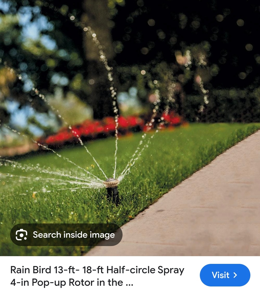

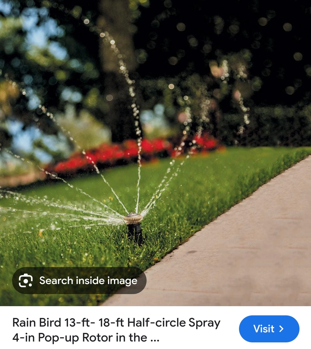

Пробвах една изскачаща пръскачка и рязко реших, че тия не са за мен. Уж на 4м карали, ама нанайци - с регулатор на налягане ги пробвах и пак хвърляха на по над 5 метра. Ама ще видим с чертежа може ли да стане тая работа и какво ще препоръчате като пръскачки.
Нашите изскачащи пръскачки са различни видове ,с различни дюзи .Имаме такива ,предимно по контура) (Rain Bird) ,които пръскат под носа си (2м в посока) .
Така изглежда струята .

Ей го де е и чертежа. Оказа се малко под 40м2. Тъй е катп приказвам наизуст без да хващам рулетката :) .
За такова място няма нужда от подземен маркуч.
Прави се с нормални изскачащи разпръсквачи.
