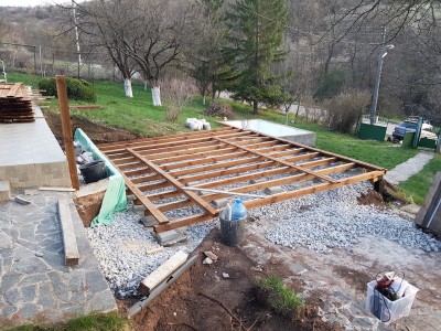

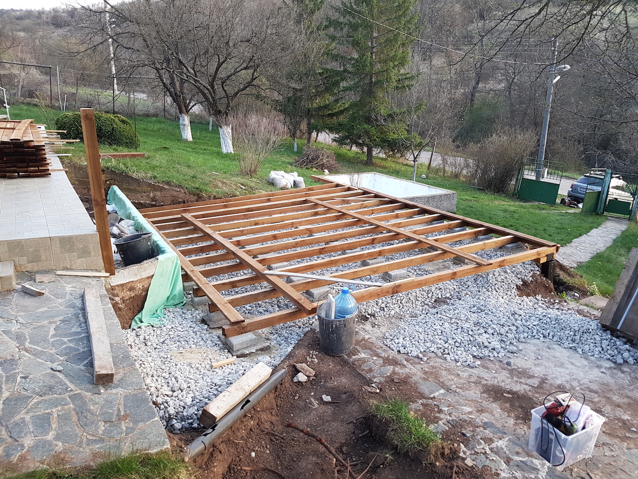

Междувременно, подложната скара я завърших: Въпреки стоте пъти взимане на мерки, не можах да я докарам до идеален квадрат

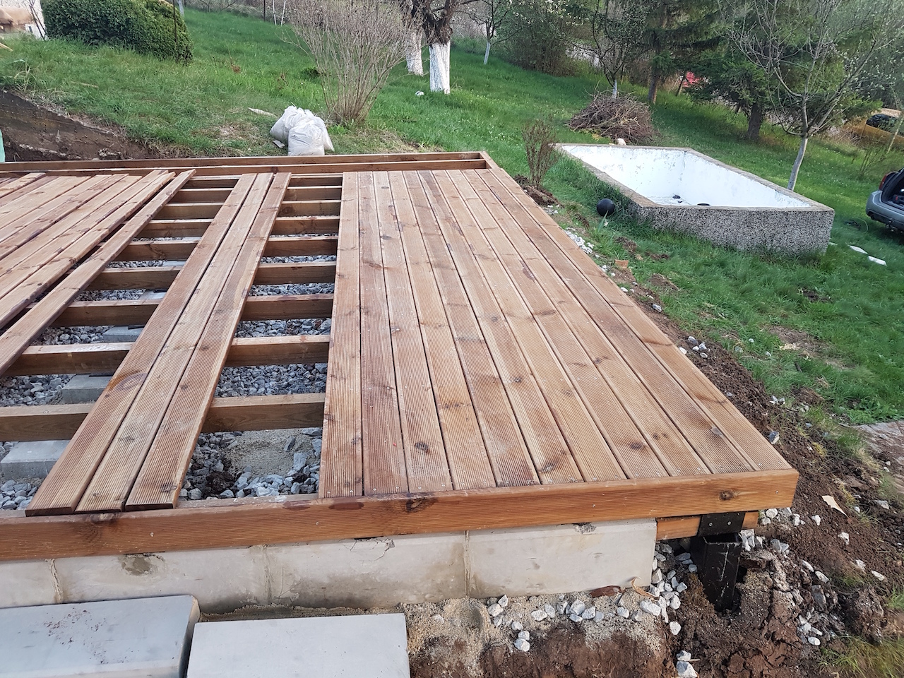

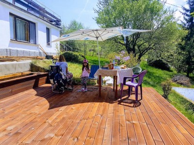

А миналата седмица лакирах дъските отдолу (препарата не е точно лак, но не знам на български как по точно се превежда - байц + алкиден лак, който стои повече като масло, отколкото като лак), и почнах реденето: Фугата която оставям е 2-3мм, тъй като дъските очаквам да се свият в бъдеще.

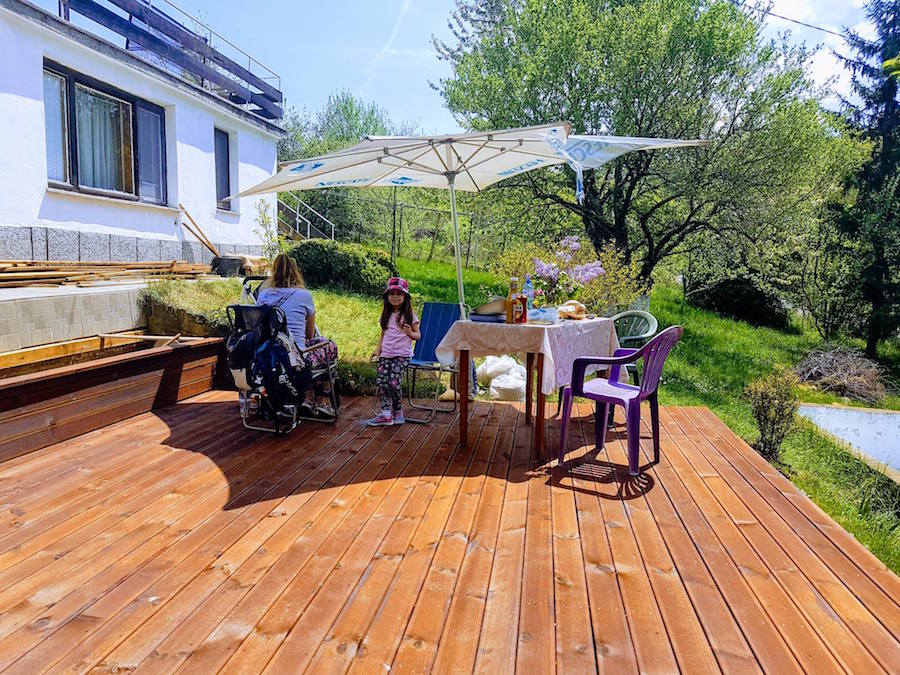

В ъгъла боднах и една пауловния, с надеждата, до няколко години да имам и предиобедна сянка там
