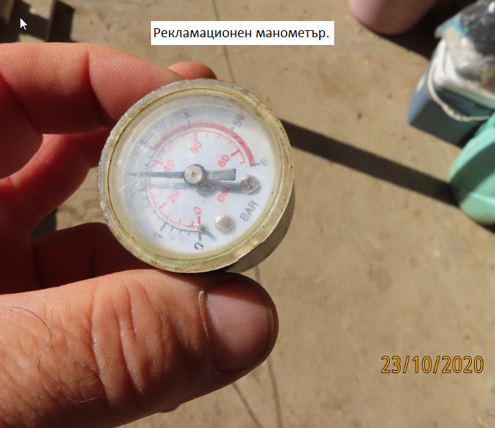

@1.2 Разваля се стрелкови манометър показващ актуалното работно налягане, което е важно да се следи в зависимост от културата и препаратът с който се третира. Важна част от нея.
Хич не е важна част. При други пръскачки манометъра липсва.
А кое му се развали на манометъра няма уточняване. При мен падна "стъклото" - някъде съм закачил манометъра. "Стъклото" е само щракнато в металния кожух на манометъра. Изработих си от кутийка на CD.

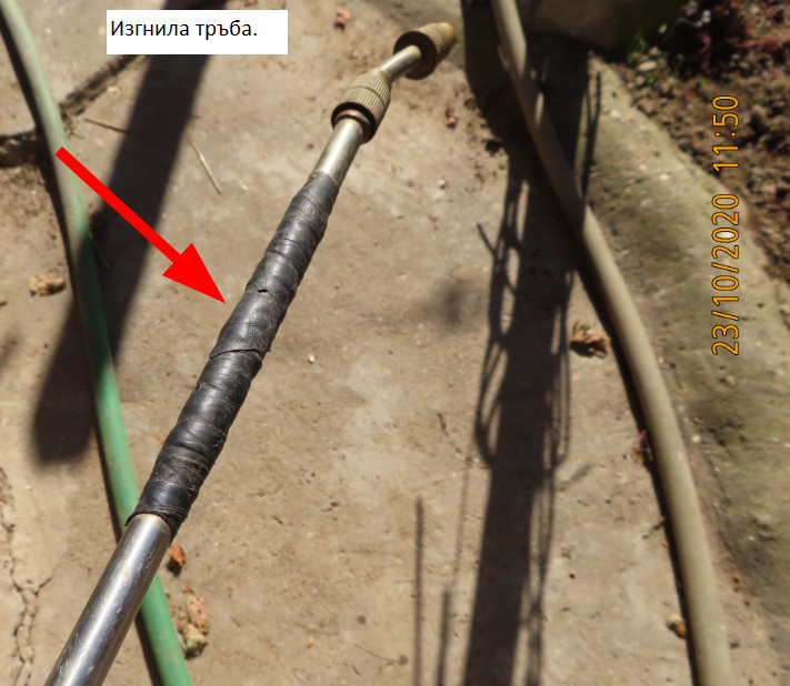

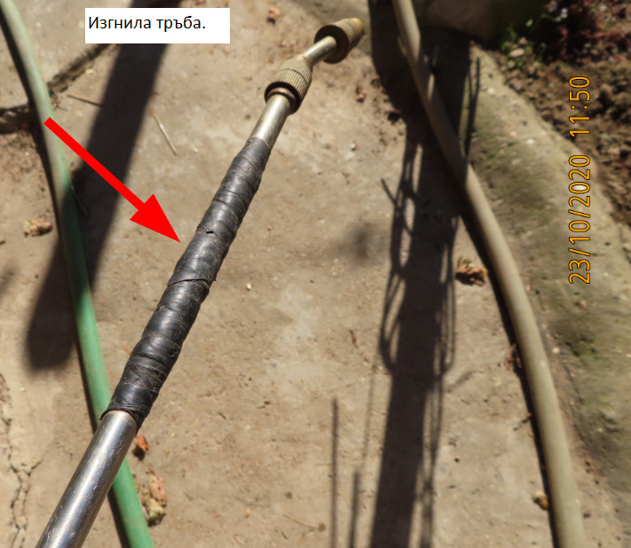

@2.1 След година работа се получи разяждане и теч при налягане на основната метална тръба с дюзата. Металът от който е изработен е силно корозивен спрямо препаратите с които се работи в растениевъдството.
Пак глупости . Дюзата се навива на месингова "гайка ", която е заварена на тръбата. Явно дюзата е стягана яко с клещи ??
За 1г. работа не съм забелязал корозия по телескопичната тръба, а не е като да не пръскам.

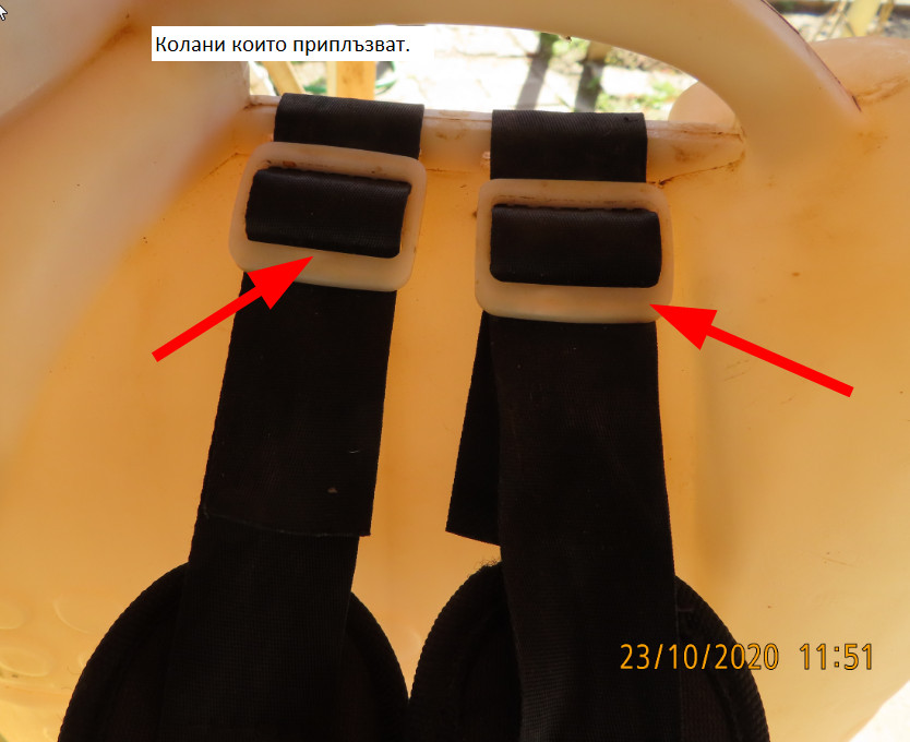

@2.2 Коланите за захващане са изработени от неподходящ полипропиленов материал, който позволява постоянното им ежеседмично приплъзването в следствие теглото на пълната пръскачка.
Коланите са в пъти по-удобни и дебели от другите модели пръскачки, Явно не си могъл да си ги регулираш и стопираш правилно. При мен го няма този проблем с "разтеглянето"

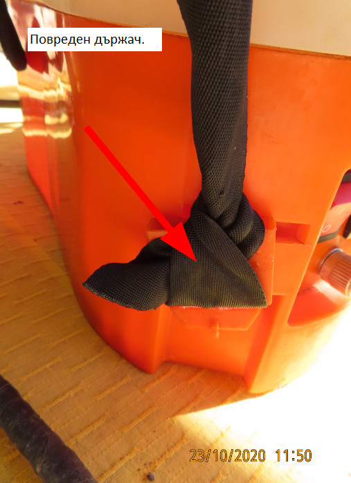

@2.5 След година време пластмасовите държачи на презрамките се чупят- некачествена пластмаса.
При мен няма счупени досега.
Явно автора на писанието има немарливо отношение към техниката си.
Защо мисля така : Пластмаси, колани се чупят и гният при държане на слънце на машината.Повреден ключ или регулатор.

@1.2 Разваля се стрелкови манометър показващ актуалното работно налягане, което е важно да се следи в зависимост от културата и препаратът с който се третира. Важна част от нея.Хич не е важна част. При други пръскачки манометъра липсва.А кое му се развали на манометъра няма уточняване. При мен падна "стъклото" - някъде съм закачил манометъра. "Стъклото" е само щракнато в металния кожух на манометъра. Изработих си от кутийка на CD.
УТОЧНЕНИЕ - МАНОМЕТЪРА ПОКАЗВА ПОСТОЯННО 1-2 АТМОСФЕРИ ПРИ РАБОТЕЩО И НЕ РАБОТЕЩО ПОЛОЖЕНИЕ. Номерът, че някой пръскачки нямат манометър не минава - платил си по-висока цена - 130 лева, вместо 55, за да има и щом има, то трябва да работи перфектно.

@2.1 След година работа се получи разяждане и теч при налягане на основната метална тръба с дюзата. Металът от който е изработен е силно корозивен спрямо препаратите с които се работи в растениевъдството.Пак глупости . Дюзата се навива на месингова "гайка ", която е заварена на тръбата. Явно дюзата е стягана яко с клещи ??За 1г. работа не съм забелязал корозия по телескопичната тръба, а не е като да не пръскам.
УТОЧНЕНИЕ - ЗА ПЪРВИ ПЪТ МИ СЕ СЛУЧВА КОРОЗИЯ НА МЕТАЛНАТА (МОЖЕ БИ ЛАТУНЕНА ПОНЕЖЕ ЖЪЛТЕЕ) ТРЪБА ПО СРЕДАТА. ШЕВЪТ НА ТРЪБАТА Е ПО ДЪЛЖИНАТА И. ПО ДЪЛЖИНАТА НА ШЕВА СЕ ПОЛУЧАВАТ НАПУКВАНИЯ и МАЛКИ КОРОЗИИ И В ПОСЛЕДСТВИЕ ОТ ТАМ ИЗЛИЗА ВОДА.
@2.2 Коланите за захващане са изработени от неподходящ полипропиленов материал, който позволява постоянното им ежеседмично приплъзването в следствие теглото на пълната пръскачка.Коланите са в пъти по-удобни и дебели от другите модели пръскачки, Явно не си могъл да си ги регулираш и стопираш правилно. При мен го няма този проблем с "разтеглянето"
УТОЧНЕНИЕ - ДА, КОЛАНИТЕ СА ШИРОКИ, НО КОГАТО ГИ НАСТРОИШ, СЛЕД 2-3 КАЧВАНИЯ И СВАЛЯНИЯ ОТ ГЪРБА, ИЗПУСКАТ/ПРИПЛЪЗВАТ И ПОСТОЯННО ТРЯБВА ДА ГИ НАВИРАШ ОТНОВО В ДЪРЖАЧИТЕ И НАСТРОЙВАШ. ДО СЕГА НА ДРУГА ПРЪСКАЧКА ТОВА НЕ МИ СЕ Е СЛУЧВАЛО. Материалът е найлон и проплъзва.

@2.5 След година време пластмасовите държачи на презрамките се чупят- некачествена пластмаса.При мен няма счупени досега.
УТОЧНЕНИЕ: ПРИ МЕН СЕ СЧУПИХА И ДВАТА.Много са крехки.

Относно тръбата - бях купил Премиум от промоцията за да я ползвам само като хербецидна.
Вчера пръснах белина разредена с вода - днес и 2 те тръби корозирали и пръскат. А мих добре след пръскането.
Относно манометъра предполагам ,че си го развил от ръкохватката и продухал , ако има нещо заседнало ?
