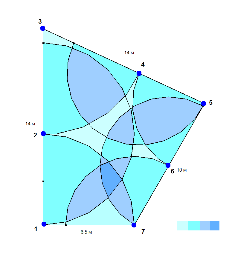

При възможност сложи още 2 на дългите страна. Така ще се намали застъпването и преовлажняването на места. При това корените започват да загниват и тревата пожълтява.
пет сеп 23, 2022 8:37 amnikkk написа:
Чел съм я, разбира се.
Ами не си личи. Първото което трябва е да си изясните колко ви е дебита.
Онези 3 бара които сте споменали не значат нищо. Осен налягане ви трябва и дебит.
Само тези 3 разпръсквача искат дебит грубо 1 кубик при налягане 3-3,5 бара.
А няма как да поливате това място само с три разпръсквача.
Ще са необходими много повече и съответно разделяне на системата на кръгове.
А оня "умния" по-горе дето не мое да си върже и обувките не го чети.
Основно правило и при PS Ultra, и при PGP е поливането да е от глава до глава.
Демек Всеки разпръсквач да хвърля (да мокри) главата на съседния или насрещния.

nikkk - специалист
И, тогава това ли е решението:
(за Хидразин - в моя пост съм описал само налягане и хидрофор, дебит не съм писал, защото предполагам че с подбран хидрофор ще докарам нужния за разпръсквачите дебит от резервоар 2 м3 - докато има вода в него).
nikkk - специалист
Смешно си е, вярно, но това произлиза от публикуваната от hidrazin схема на работа.
Номер 7 я пусни да пръска до номер 1. Нищо че ще подмине номер 6
Номер 4 я премести към номер 3 и я пусни да пръска на максимален радиус - колкото на да излиза от очертанията.
Силно препоръчително да сложиш една на 360 градуса в центъра. Нищо че не ти се иска.
Мястото е доволно криво и това е минимума за да имаш някакво що-годе читаво, равномерно поливане.
Такива криви места се разделят на по-малки с правоъгълна и триъгълна форма за да се проектират за максимално равномерно поливане.
Но тогава се появяват пръскачки и в самото място и то не една.
За още по-точно проектиране се вземат в предвид и други фактори - дървета, храсти, сгради и огради хвърлящи сянка...
С тези данни - толкова. А за перфектно проектиране едва ли ще намериш кой да ти го направи. Еле пък за без пари или почерпка.

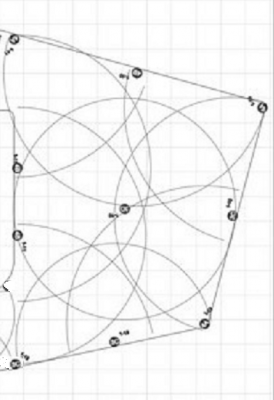

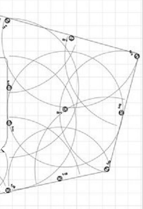

Ето тук ти изнамерих проектирано подобно криво място. Почти си уцелил нещата.
Направи както ти казах в началото и ще е приемливо.

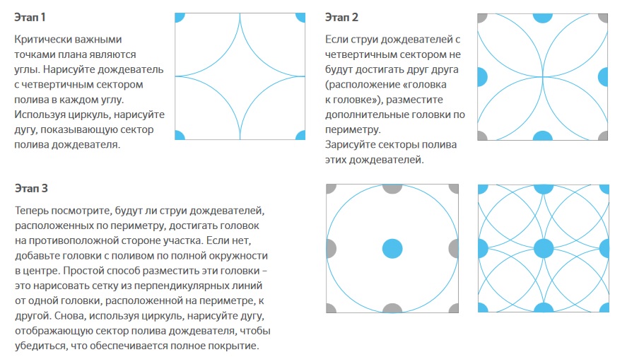

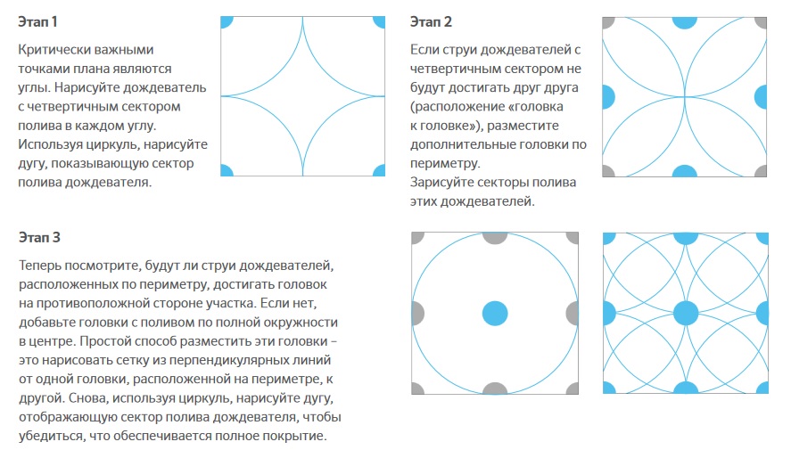

Ето и основни насоки които ще ти са в помощ - How To Space Rotors And Sprays
