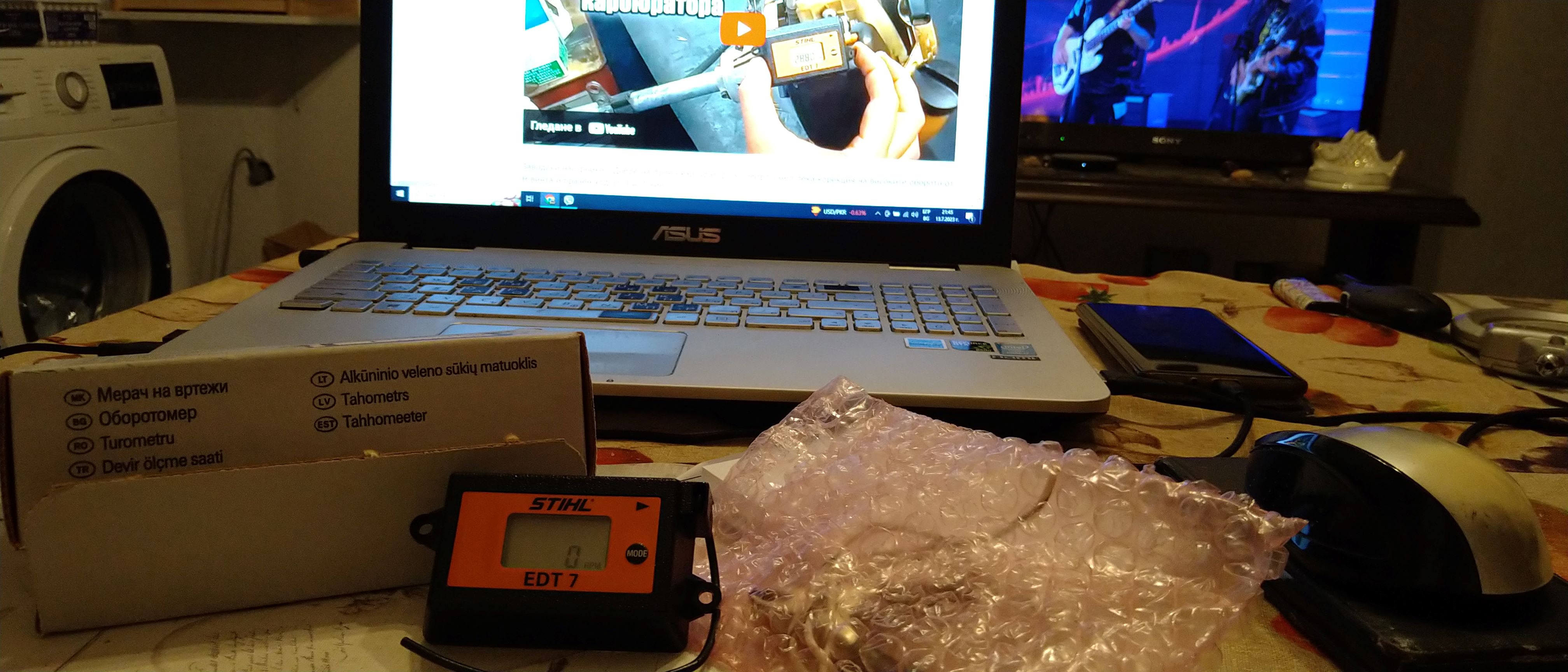

В случая карбуратора не беше настроен правилно от Н винта за високите обороти имаше още какво да се желае , трябваше да сработи пропуска на бобината. Но човека те води като слепец ! Да гледа Трифон как се настройва карбуратор, за какво служи винта Л.А/Т и за какво са стандартните/заводски настройки на карбуратор... Ех Трифоне беше ми идол ама Идол със 2л изгорена синтетика в колите ли си я гори не разбрах... Кога аз ги ръчках тия карбуратори на теб ти се вееше перчема на ИЖЕ-то... Пуснах ти въдица и не захапа, толкова и знаеш... Би си камшиците Професионалиста :) Форума и Боеца дано са ти в полза да се ограмотиш... Нямам време да дойда да те уча как се режат дърва и със косенто мога ама уча го все още. Нали да се изтъкна и аз, кой да ма фали мен :-D Аз магарето в калта не си го оставям!
Заводски настройки - Добре настроен карбуратор със оборотомер лека корекция на високите обороти от Н винта и празен ход от Л.А/Т винт
Л винт - ниски обороти
Н винт - високи обороти
Л.А/Т- винт празен ход
Това е Цвето нищо сложно няма :) Разработил ти се е и карбуратора. Л винта и Т винта нормална бензинова смес и загрята машина търсят се стабилни обороти ниски и на празен ход, при всякакво положение/ наклонена или изправена на челна стойка косата, двигателя и трябва да работи равномерно/ ако ли не, натягаш леко Т винта отваряш леко дросела! Като и изтече гаранцията отвертка оборотомер и ръчкане :) Ще чета чат - пат просто нямам време и нищо ново не научих. Боеца е Битон ай... Трифон, да оповестява когат е запалил някоя Щилка ще е Събитие със здраве и :partyman:

ЛА ла Ла лА не е подходяща примамка. Този винт си има позиция, която определя положението на дроселовата клапа в дифузьора. С него кърпиш положението. Както и Битоня ти.

С винт LА (Т) само се закърпват нещата. Да, може да работи мотора, но не е важно с колко, а с какво качество- правилно подадена гориво-въздушна смес, в определените пропорции.
Този винт (LA) позиционира дроселовата клапа, както писах вече. С него се правят съвсем леки корекции. С него се променя Количеството смес. В дифузьора има още куп конструктивни особености.
Всяка регулировка се завършва с винтът за качеството винт с означение L в случаят.
Тези неща ги пише във всеки учебник.
За мъмренето ти благодарих в заден пост ! Извинение не давам ! Писах за мой личен избор с който не ангажирам никой ! Обясни защо не си купи ФС 56 ?
Не върви след мен и суфлирай/ Надграждай ме ! Същия Винт Т отговаря за напълно отворен Дросел! Може и днеска и нощеска да ръчкаш със същия цвят отвертка на оборотомера в Н и не разбираш какво се случва това е за жилото и Хускварните . Въдиците ги отнесе и то стабилно :) Ще те помоля за една услуга ! Свали косещото си оборудване от моторната си коса подгрей моторчето закачи оборотомера дай пълна газ и виж какво ще ти покаже, направи клипче и го качи ще ми е интересно да видя резултата :) След това ако видя това дет ме интересува, ще те отворя на някой неща всезнайко, за да не се почесваш със тънката отвертка :) Стабилните обороти ниски се постигат от Т винта за да не гасне мотора след това процедираш със Л и се правят корекцийте със двата винта не умеш ли да използваш карбуратор със 3 винта? Вероятно ще се махнат пломбите на карбуратора като я занесе в сервиз ! В случая на Цвето с карбуратора как е потока гориво въздух ? Защо не ме надгради тръгна а по мен, кажи на Цвето кой винт да пипа ! Пускай сервиза на Тубата или вади учебниците може и в Работническо Дело да ги пишат тея неща това ли прочете от обяд докат написа за винтовете:-D Да беше показал и отвертката :) Аз приемам критика мъмрене, но не можеш да ме надградиш ! Въпреки всичко спомни си какво ти написах на лично ! Имаш го от мен ! Помогнете на човека със избора, аз поведох хорото вие поне го довършете за да остане доволен ! Съжалявам и се Извиням на всички за спама !
