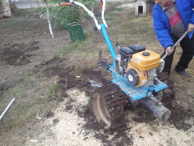

iivanov - майстор
Греда с ваденето на картофи.Тъй като диаметъра е по-малък от гуменките,а реда надигнат от загърлянето,при зацепването редуктора ляга в/у почвата.Наложи се пак да работя със стандартните колела.

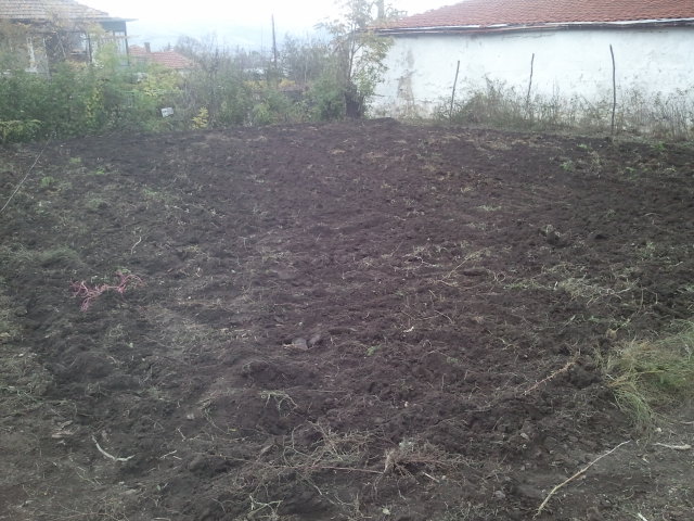

iivanov написа:
Изпитанията с браздир минаха.ЗВЯР,А НЕ МАШИНА!
Уникално и много сполучливо решение!

Вчера пробвах железните на оран.За разлика от гуменките,където трябват обороти за компенсиране на плъзгането,на тези се работи с ниска скорост,за да могат да се забият винкелите в почвата.Обмислям вариант за преправянето на винкелите в лястовици или поставянето на още тежести.
