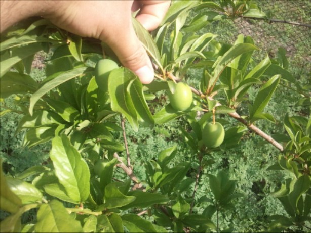

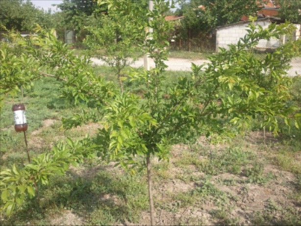

Малко по-горе на снимката с ягодите се вижда сливовата ми градинка.Оставил съм да никнат каквито дал господ треволяци и само кося.Наесен евентуално може да ударя една плитка оран,колкото да заровя опадалите листа със заразите.
Между другото 10 от дръвчетата са от някакъв германски сорт,който май и няма лиценз за бг.Оказа се,че цветовете му са по-устойчиви на слани от черна звезда,черен диамант и анжелино.Короната ставала ниска ,а плодовете като яйце.Ето и снимки
