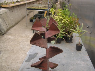

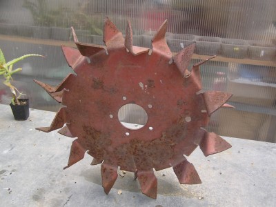

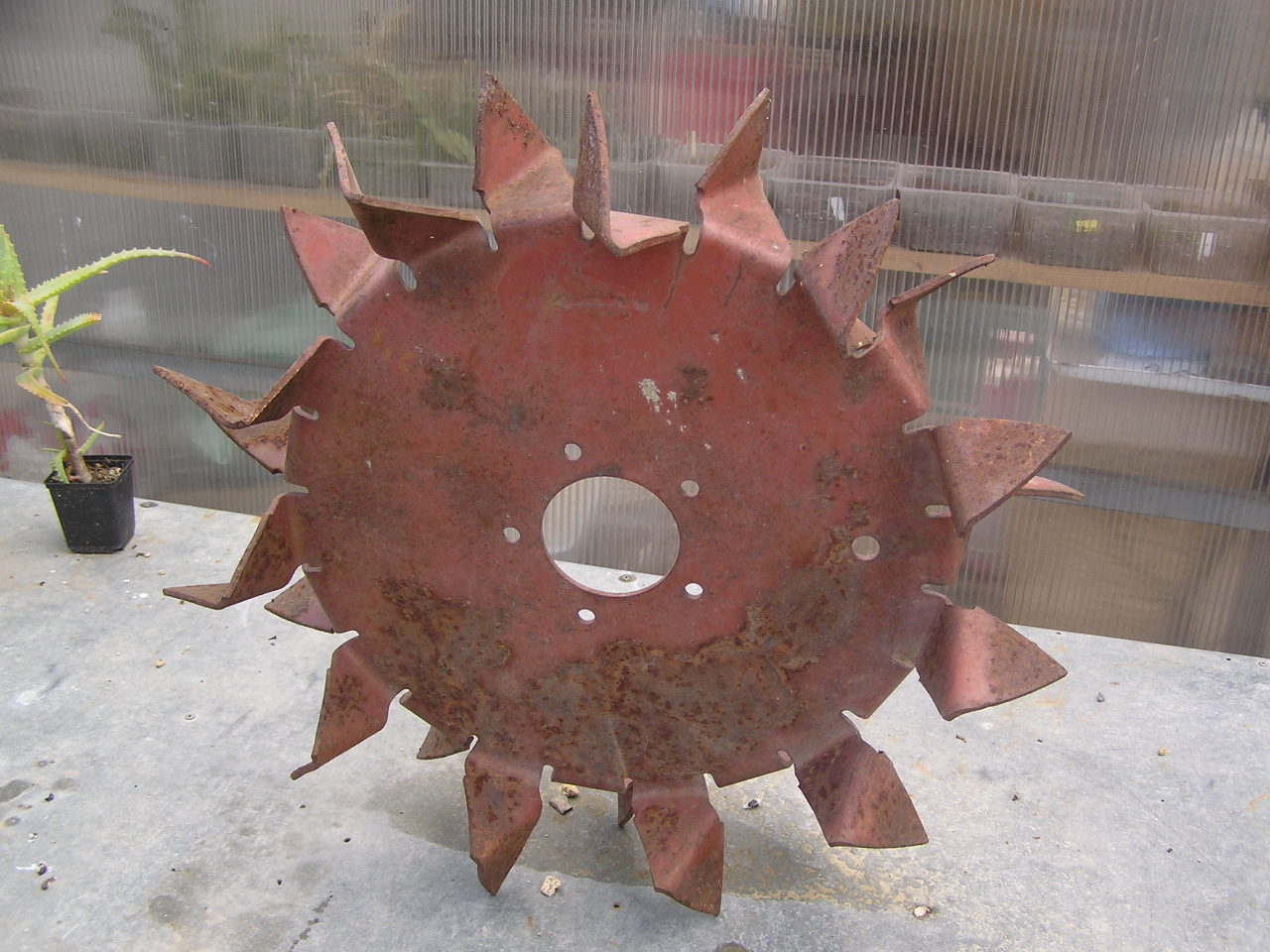

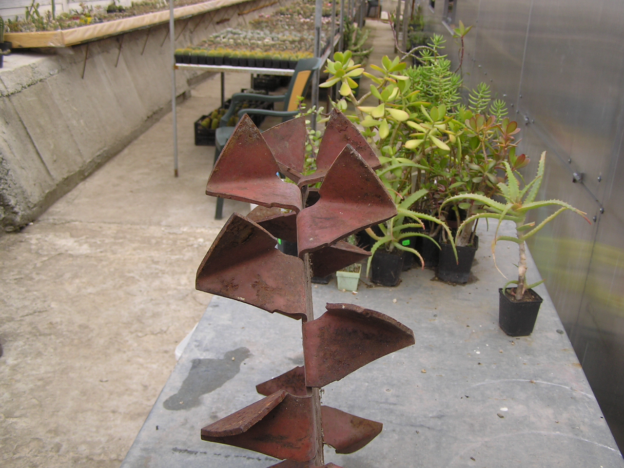

За да се намалят оборотите на колелата - продаваха голямо ремъчно колело, което се монтира на редуктора.Сваля се ремъка за фрезата,монтита се в/у по-малкия диаметър шайба и с 3 болта М6 се захваща към нея.Ремъка е 1550 х17. Моята шайба съм си я изработил по взети размери от магазина и лята шайба с подходящ диамтър и дебелина, после струг и фреза. Съвсем спокойно се ходи след машината при оране или работа с култиватор.
2 тежести по 20 кг на полуоските и 1 централна 22 кг отпред.
Трябва и аз да кача снимки на колелото и металните колела.
