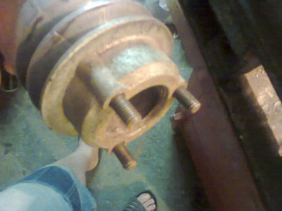

crez написа:Няма да променям нищо, махам стартера и чашката в която зацепва и на нейно място слагам шайбата. Охлаждането е турбина на маховика на магнетото, така че в охлаждането не променям нещо. Моят стартер е http://instra-parts.com/product.php?ProductID=1233 два пъти го купувам.Двигателя ти TECUMSEH ли е?

Та на него мисля да пригаждам такава шайба и да не се ритаме...

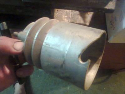

Колега Илчо,продавах много такава техника,от мотофреза през мотоблок,ктайски трактори,до МТЗ и ЮМЗ.Без големите руски трактори,на останалата техника съм бил и гаранционен и следгаранционен сервиз.Скъсвах се от инструктажи на клиенти,които за пръв пат пипат такива машини и може би от там съм станал толкова словоохотлив и подробен в обясенията.Ето тук viewtopic.php?f=58&t=50761 разисквахме правилното палене на двигател с камшично,дано е полезно на някого.Всеки втори клиент дърпа безобразно,двигателя рита,въжета се късат(слава богу сега повечето мотори са с малка кубатура и не чупят пръсти и ръце) въпреки,че винаги съвестно съм обяснявал и съм ги карал да палят по няколко пъти пред мен.
С това не искам да обидя някого,нито твърдя,че колегата Крез пали неправилно,просто споделям какви изпълнения спрямо машините съм виждал.Сега много хора си купуват машини по интернет без такъв инструктаж-представям си "новобранците" на тази тема в какви филми се вкарват.
Ето за идея една "чаша" за палене на 500 куб.см. Lombardini,същата е и на 15к.с. Acme и дизелов и бензинов вариант(ако тези мотори се опита да ги запали неопитен човек,тежко му-директно в Пирогов).Посоката на канала за въжето е за вариант на двигателите с ляво въртене (за косачки БЧС),да не се подведе някой.За дясно въртене е в противоположна посока! Нещо такова е нужно за руския мотор,той е достатъчно тежък за палене.Външния диаметър на чашата е около 80мм,стената около 4мм,материала алуминий.Ако си направиш и каналите за ремък,те са идеален високооборотен силоотводен вал. За случая на колегата Крез 50-60мм диаметър ще е предостатъчен,съобразявайте да остава около чашите достатъчно голям процеп за засмукване на въздух от турбината.

на него правихме такава шайба и трябва само да се престърже вътрешно за другия мотор,но...все няма време..
Иначе идеята за привод от тая шайба е добра, особено за динамо, иначе мотоблока си има силоотводен вал..

crez
- Мнения: 2716
koveslav написа:http://instra-parts.com/product.php?ProductID=1333 Опитай ремонт с това.Евтин комплект с метални палци....Колега, аз съм им постоянен клиент, от там си купувам стартерите, от тях обслужвамс части и консумативи косачките. В каталага им има чашки за палене с въже, но за АСМЕ, но за моята няма
