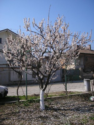

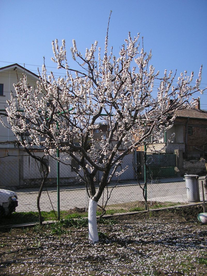

Чираче - майстор
infomar написа:
Ето ти да видиш как аз съм си ги окастрил, не е професионално, но за мен поне върши работа. Сигурно може и по-добре.
Прави ми впечатление, че си оставил тънки и дълги клони с цвят. На високо трудно се берат плодовете, а и при вятър падат. Виж аз как съм оформил короната на една от кайсиите. Всяка година ражда много, с изключение на миналата година. Просто нямаще пчели, и плода беше малко.

wanderer, би ли коментирал показаните снимки? Мисля, че има какво да се каже , макар че на място е "по-друго". Разбрали сме се, че никой няма да се обижда на коментари по рязането му :) Понеже съм от тези дето все им е жал за повечето клонки и направо противник на силното съкръщаване, ще питам за мнение за кайсията на чирачето. На мен ми се струва доста наднормено гъста?
Инфото май си оставя доста от леторастите :? Дръвчетата му май се нуждаят от доста яко съкръщаване "за подмладяване"?
wanderer - майстор
ще опитам, но наистина се надявам да не засегна някой. знам че всеки прави максималното според възможностите, времето и интересите си. аз например правя всичко възможно да си спестя барникането по колата. просто не ме влече това. та: относно снимката на чирачето короната е свободорастяща, сравнително добре балансирана, и мисля че има нужда от резитба за просветляване и проветряване в средната част на короната. така отдалеч не мога да коментирам резитба за подмладяване. по скоро не, защото се вижда че клоните са добре гарнирани с цвят. когато растежа започне да се изнася към върха на короната, тогава има по голяма нужда за по силно съкращаване на многогодишна дървесина. относно снимките на infomar: при ябълките е направена грешка при формирането на короните още в младенческа възраст. нещо средно между чаша и свободорстяща корона, но с много остри ъгли на клоните спрямо оста на дървото. при година с много плод, вероятноста клон да се отцепи е голяма, от опит го казвам. най добрата тенденция е короната да върви към отваряне, а не обратното. на втората снимка до оранжерията виждам скелетните клони в един диапазон може би от 80 см чисто оголени. защо? по този начин само се измества местото на плододаващата дървесина към периферията на короната, и всички мероприятия (бране, пръскане) стават по трудни. прасковите са по добре като формировка на короната, макар че аз бих орязал още много, особено вътре в короната. признавам си обаче, като видях преди години за първи път на живо резитби на праскови в сливенско се уплаших. прасковата плододава на двегодишна дървесина и понася повече рязане. общо взето в овошарството принципите не са сложни, и най важното са логични. най лесно става с комбиниране на практика и теория. адмирации на Lisko за непръскането. когато се занимавах с дървета не успявах без препарати. сега друг вятър ме вее, отглеждам си единствено малко зеленчуци, без торове и химия, и всичко си е ооок. EDI, като намразиш някоя ябълка, имат доста интересна дървесина. дяла се с длето еднакво добре във всички посоки :partyman:

На Чирачето дървото ми харесва като оформяне.
