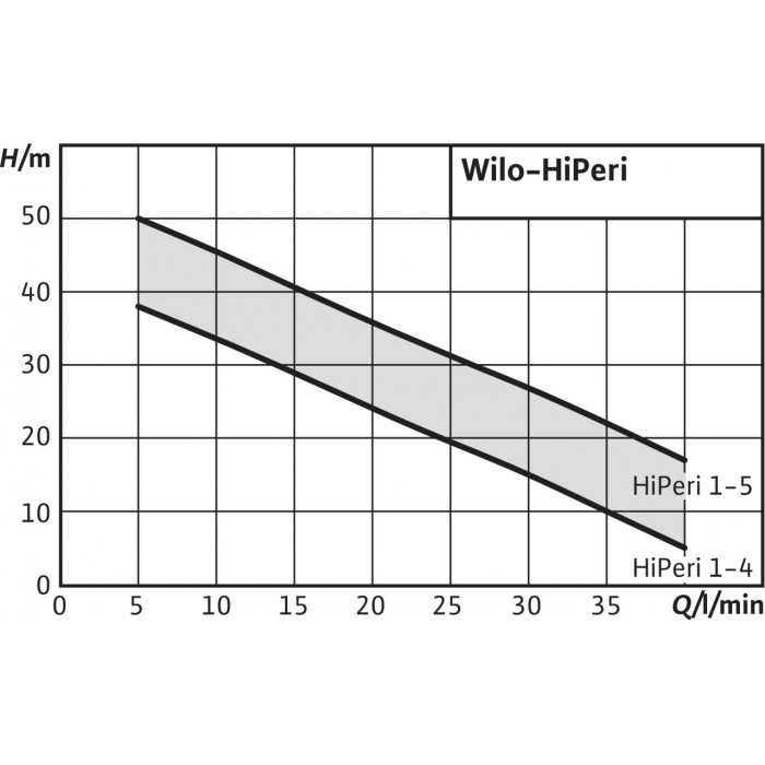

Обаче не е прав, че помпата, която ще му върши работа струва 800-900лв
Щом му трябва налягане ( макар, че вида 5 повече от 2,7 бара не и дават в характеристиките)
http://vipom.ru/bg/search_pump2900.shtml?q1=875
помпа за 137 лв ще заспи и ще има по-голям напор, няма да тежи 26 килограма, а 1/4 от това тегло, ще харчи 1/2 по малко от 1,1 киловата :) Най-вече с безпроблемно уплътнение и месингово работно колело.
http://pompiwilo.com/%D0%9F%D0%BE%D0%BC ... HiPeri-1-4
