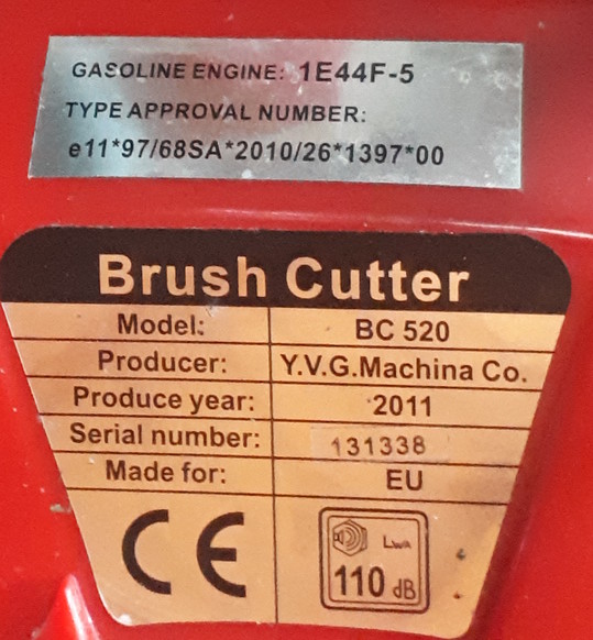

Някой може ли да ми каже размерите на семринга на база на модела от снимката по-долу? Косата е на 1 час път от мен и сравнително рядко ходя там. Иска ми се следващият път като я почна да мога да докарам нещата до край...
Иначе в тубата намерих това - https://www.youtube.com/watch?v=cXttEGucTZs . Вече имам идея как да сваля съединителят. Ама бая разглабяне ще падне...
brum - майстор
Още едно видео намерих, което показва как се сменя точно семеринга :) .
[youtube]https://www.youtube.com/watch?v=XRvmAft0Lds[/youtube]
Според един руски сайт размерите на семерингите са:
  • 22х12х7
  • 30х15х7
Та тъй - намирам едни такива и действам.
