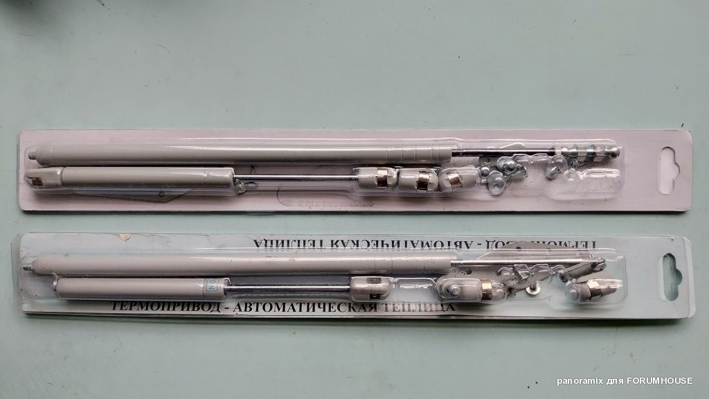

Това са едни .....хм ...приличат на газовите пружини на багажника на автомобил...но не съвсем...при 25 градуса се разпъват и подвдигат/отварят капандурата при 20гр.се сгъват и затварят капандурата...струват 30тина лева в Али...ще поръчам тези дни.....инак има доста работа тепърва но в движение ще е....

Термопривод му казват руснаците

Посоченото е някакво изчадие. Имат с 2 странични пружини за бързо затваряне. Като искаш стискаш конструкцията ,,изваждат се 2 щифта и затваряш бързо. Друго предимство е лесния и бърз монтаж на шплента във втулката на механизма и в отвора на хидравличния цилиндър / т.н. амортисьор/.

По този повод да питам ...каква е разликата между тези с една и две пружини....кой модел е за предпочитане....

С едината пружина са железни с боя нещо като хамершлак. Трудно се поставя щифта горе в края на пръта на цилиндъра / тясно място./
С 2 те пружини има 2 вида с алуминиева конструкция и с желязна / по-евтини са пак хамершлак/. Има повече място за монтаж на шифта. Предимството им по- бързото затваряне при рязък спад на температурата , а и само можеш да затвориш капандурата като стиснеш автомата в долния край закрепен воранжероята. Грубо казано към оранжерията е прикрепена П образна планка с 2 отвора. В тях влизат 2 втулки от конструкцията на автомата.
Самия работен хидравличен цилиндър/ т.н. амортисьор/ е еднакъв и за 2 та вида. И 2 та вида автомати са по 7 кг тегло на капандурата. С 2 те пружини са по-скъпи.
Виж в сайта на Парниците.бг има описание на автомата с 2 те пружини на български.
Същите са като от Алито / то в същност Алибаба ги продава/, но с друга опаковка и много надута цена.
П.П. Имам 5 бр . с по 2 пружини и 1 е една пружина. Навремето с 2 те пружини ми се сториха по- яки на силен вятър. При мен често преобладава северен вятър / оранжерията е с ориентация север/ юг/ и заради вятъра мислех ,че с 2 те пружини по-добре ще устискат на страниченнатиск.
С едната пружина е високо горе от южната страна и не е изложен на силен вятър.
