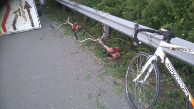

Както вървя тази сутрин гледам един дребен на ръст мъж на възраст около 60те седи закусва баничка на една пейка и пред него Хускварна 545RХ
Попитах удобно ли е да седна, направи ми място и се извини, че е с окаляни със трева връхни работни дрехи . Дочаках да си хапне баницата и го почнах на кръстосан разпит. Първо попитах Щил ли е моторната косата :-D Какво масло ползва, колко слага,какъв октан бензин ползва, за самара го питах, за тримерната глава, за кордата дето ползва, споделих му че съм решил да си купя Китаец :)
Започна да ми говори за моторната коса, че я има от 2021 и за самара че е удобен БалансХ спомена цената на самара ако отделно се купи, спомена и цената на косата обясни, че е професионален модел.
До него имаше и една раница, отвори раницата и почна да ме води като слепец, маслото беше Хускварна НР 1/50 каза , че го смесва със дозатора в 5л. туба 95 октана бензин, показа ми кордата опти обла 3.0мм на Хускварна извади 2 глави Т45х показа ми и слабите им места.
Попитах и за редуктора/мазане. Извади тубичката с грес на Хускварна и ми я показа, сподели приблизително над 40 декара смазва
Попитах какви проблеми е създавала. Хвърлила е редуктор/нов си е купил не е ремонтирал стария, карбуратор сменен, Жило за газта, водещо колело, съединител, стартерна ролка/въжета
Сподели, че с тази моторна коса е изкарал над 50 000лв. Каза ми, че има и стария модел 345 от 2016
