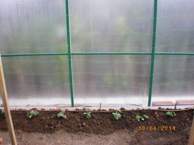

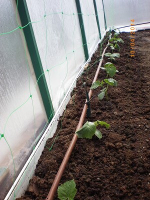

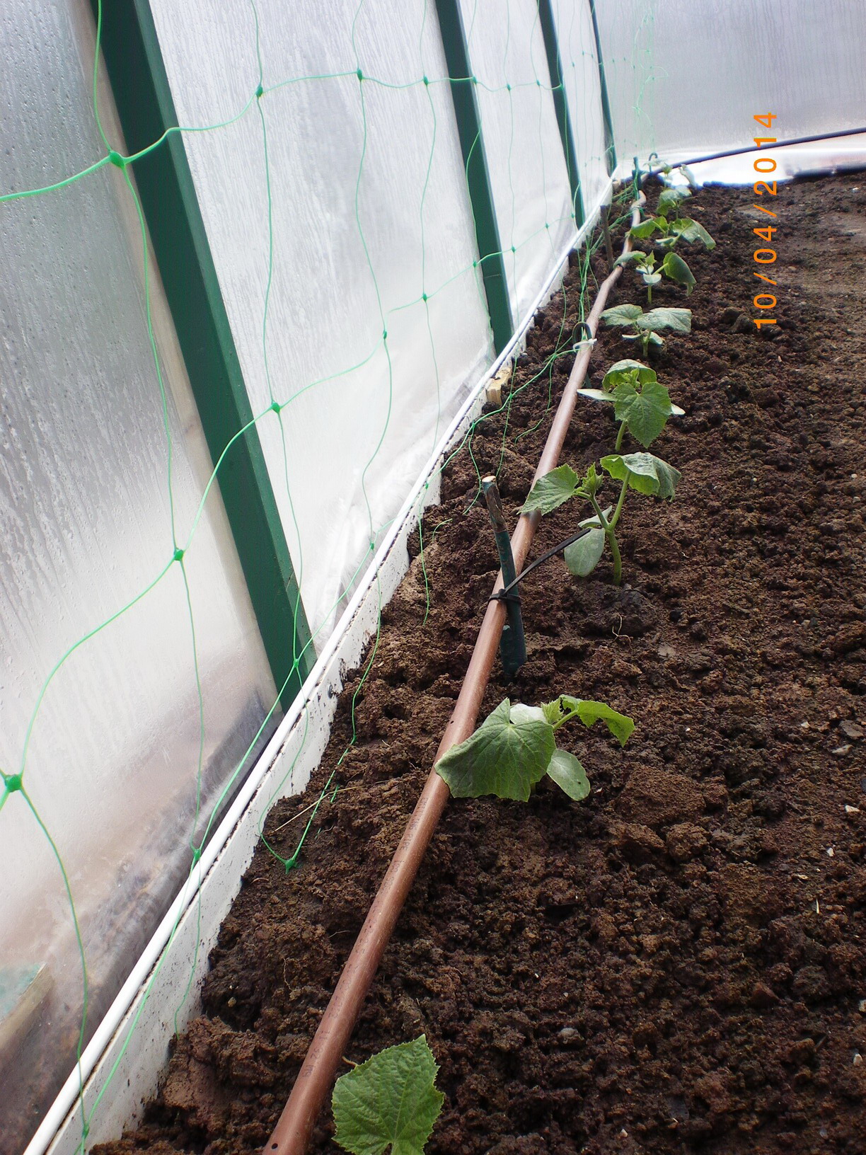

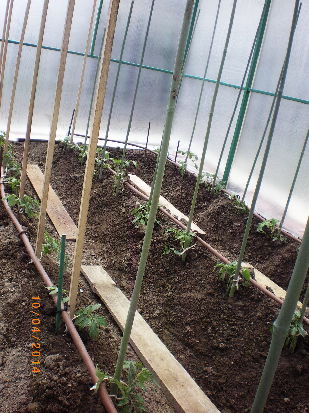

Eто каква я свърших вчера. Десет корена краставици и 30 домати. Краставиците са Гергана. Доматите : Наслада, Розов гигант и Сърцето на Албенга. Останалото е Божа работа и грижи разбира се .

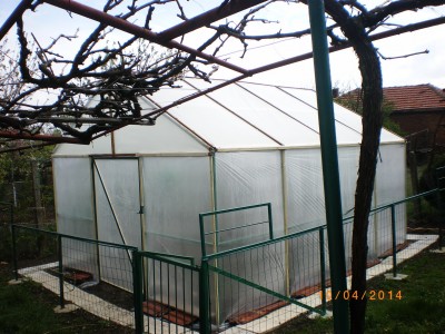

Оранжерията направо е разкошна .Дай малко информация купувана ли е или правена от теб
iavor - специалист
Благодаря stiv,поправих се. Разсада взехме готов от Радомир. Там и аз чух,че са Албенга,но жена ми каза без "г" а с жена не се спори :)
Парника аз си го правих преди 3 години. Размери : 4м х 4.50 и височина до билото 2,70 м. Конструкцията е от квадратен кух профил 30 х 30 х 2 мм. Полиетилена за покрива е 150 микрона-Израелски и под него съм облепил мет. профили с изолация за водопроводни тръби. Иначе прогаря найлона а така 3-та година не е мръднал.
Като цена за материали ми излезе 700 лв.

alsted - майстор
Изкушавах се да покажа и моя (чисто нов), но добре, че него направих :ops: Иначе и аз ползвах същия профил. Виж найлона не можаха да ми кажат в магазина колко е дебел, но се примирих с мисълта, че е експериментално ... Захващането с дървени летви и самонарезни към профила ли си го направил? Целогодишно ли си стои? Аз моя го направих разглобяем (като палатка 4/3метра). Захващането на найлона - чрез залепване с ютия, така че да могат да се измъкват профилите. Идеята ми е като стане горещо вече, да го разглобя и прибера. Отделно съм предвидил предната страна и покрива (едноскатен) да се откриват като се навива на летва (нагоре и назад). Дали има смисъл - ще знам след два-тримесеца. Мисля си, че преките слънчеви лъчи имат значение, макар че ме убеждаваха в обратното ...
iavor - специалист
Точно така колега, полиетилена е хванат с летви и самонарезни винтове.
Вентилацията при мен е врата и два прозореца по 1 кв/м всеки в задната част.

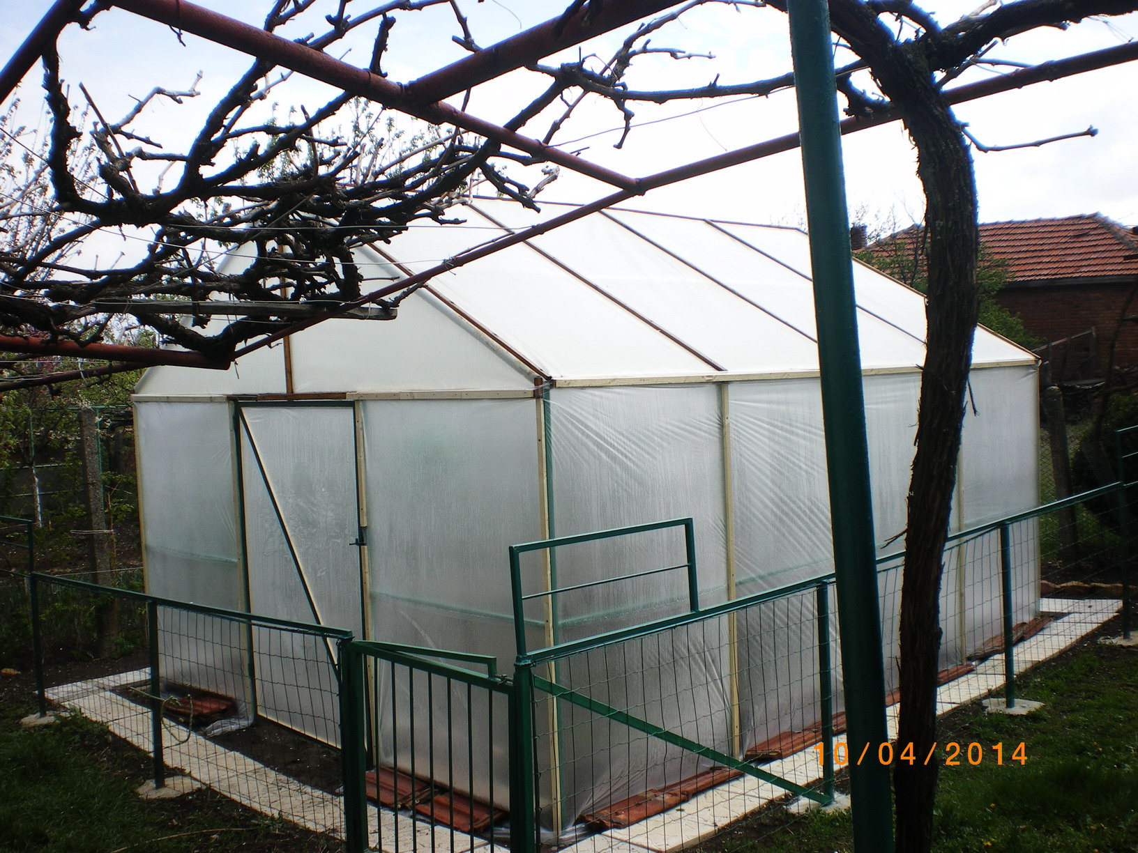

Юни месец махам страниците, но покрива си остава и зима и лято. И аз мисля страниците да ги навивам, но още съм във фаза "обмисляне"....и така вече трета година :?
Ето и снимка как изглежда целогодишно, без страници.
