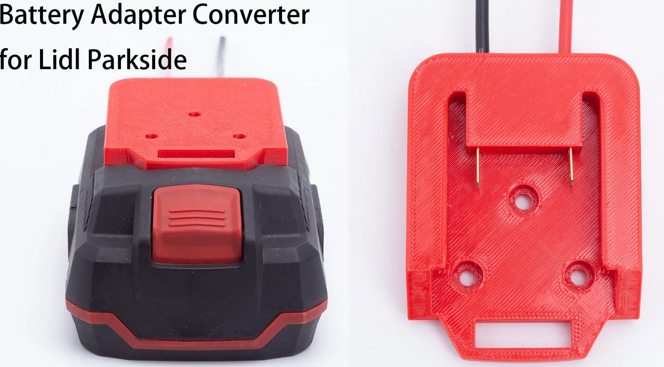

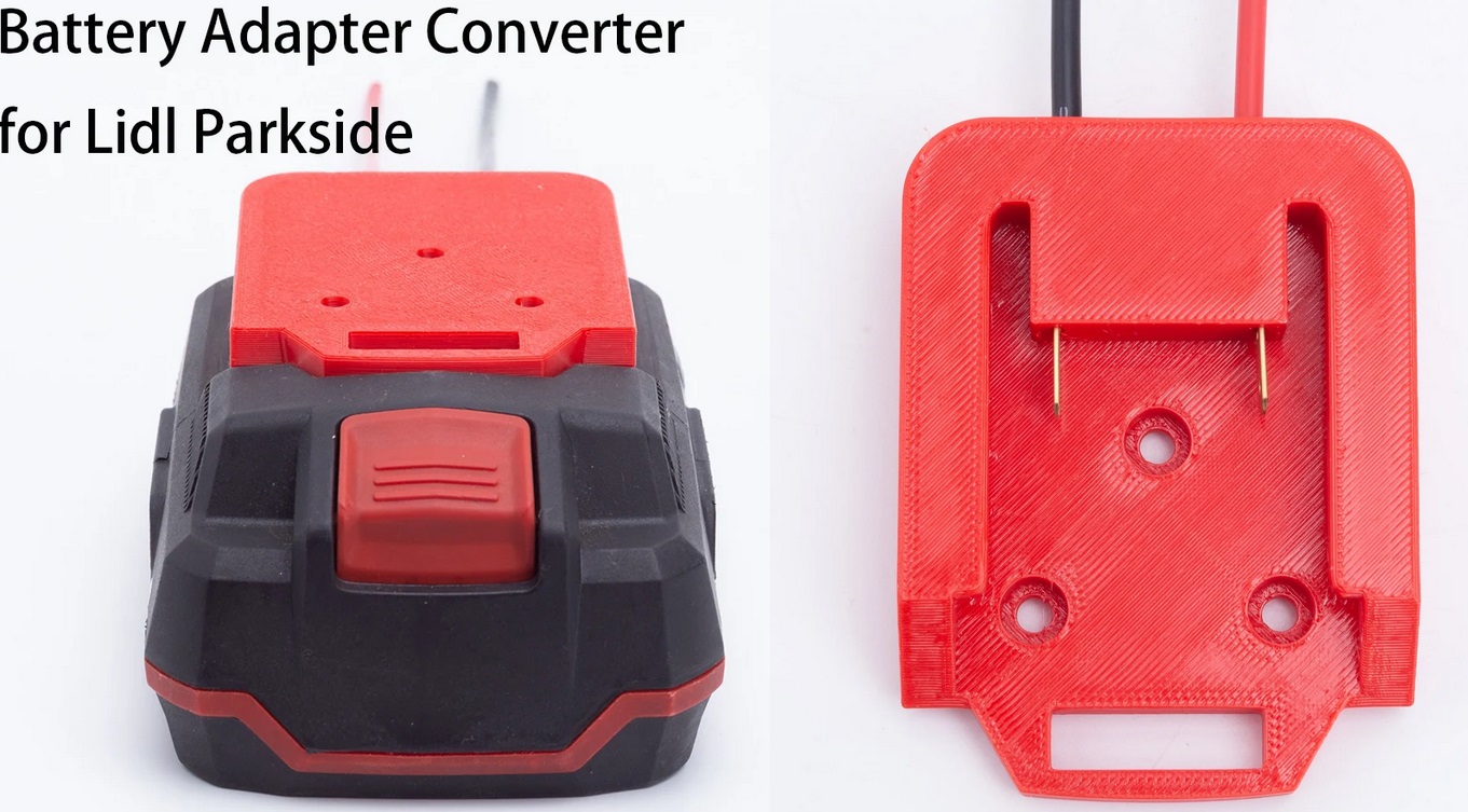

Идеята ми беше че има ето такива преходници.
Такъв може да закрепиш с три винта отвън на пръскачката и да вкараш кабелите вътре и да ги свържеш с тези дето отиват към оригиналния акумулатор.
Така хем акумулатора ще е стабилно закрепен, хем лесно ще го сваляш за заряд и да го използваш другаде.
Това че акумулаторът е 18V а помпата е 12V лесно се решава с една такава платчица.
Понижаващ модул STEP-DOWN
Свързваш я след ключа на пръскачката. Така или иначе платчицата има някаква собствена консумация.
Така ако забравиш акумулатора на пръскачката, няма да го изтощава.
Иначе може да я свържеш направо на жиците след адаптора и от другия край към жиците на оригиналния акумулатор.
P.S. Ще стане нещо като пръскачката на Парксайд, само дето акумулатора няма да е вътре а отвън.
Djack - специалист
Това с понижаващия модул е супер идея! Направо ще я направя с 20 волтова батерия! И без това се събраха доста от тях! ..... Мдааа, благодаря! Така ще я направя!
