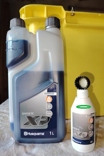

bigdragon - майстор
Някой знае ли защо маслото на Хуск ХР в малката
опаковка 100гр. и голямата от литър е с различен
цвят, едното е зелено, а другото синьо. Попитах в
магазина Баш Майстора, но ми казаха, че не знаят...

Една снимка е 1000 думи:
