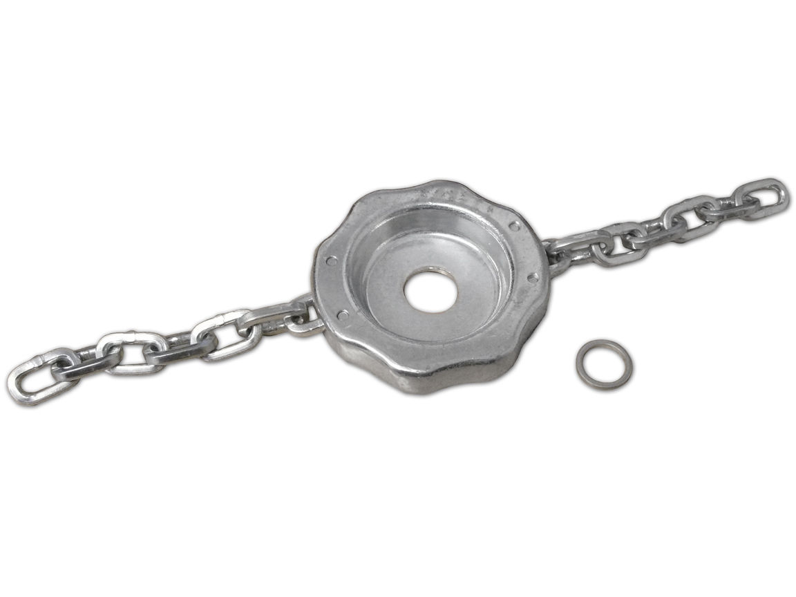

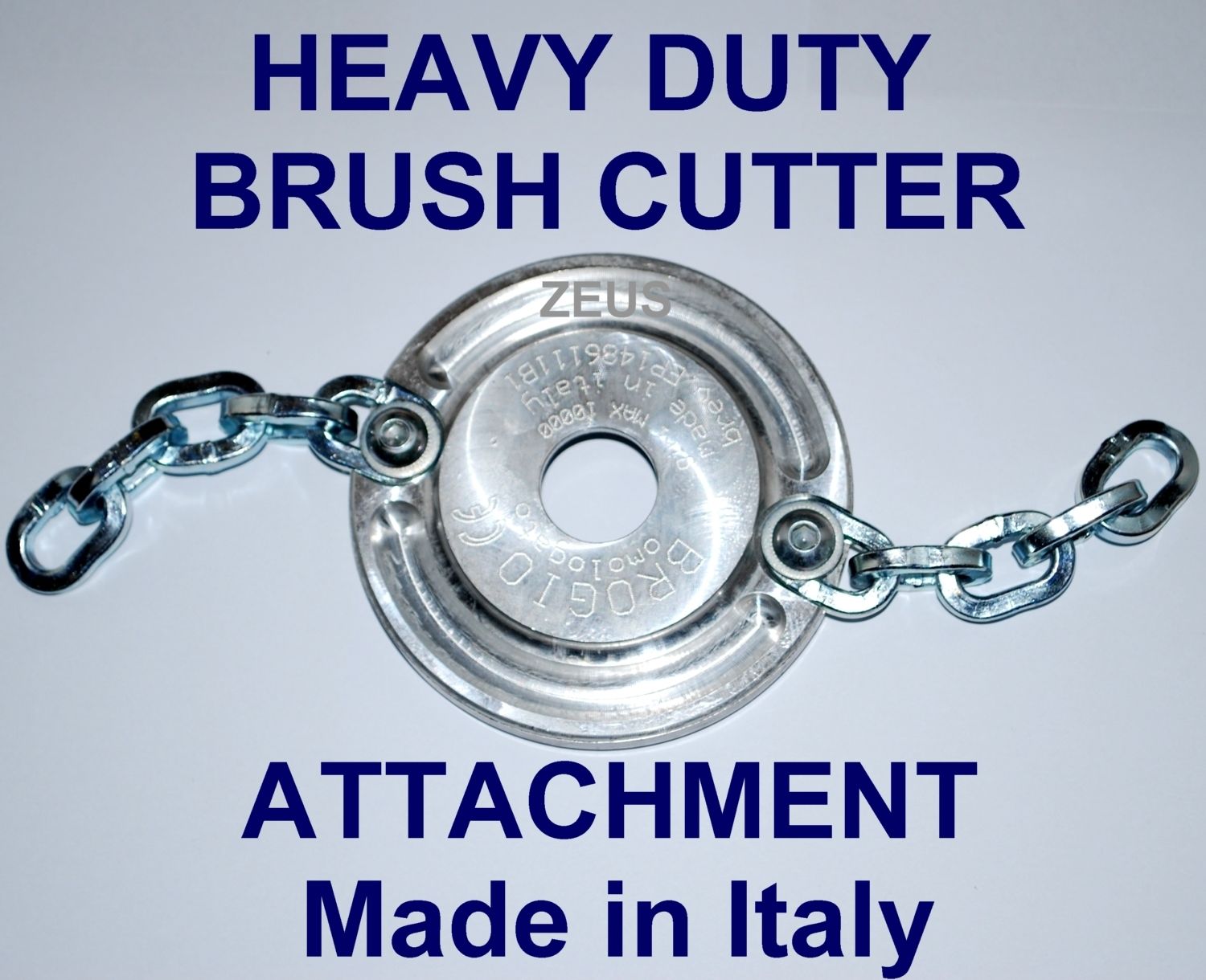

Колеги някой ползвал ли е такава "тримерна" глава на храстореза си :

. Не ми се вижда сложна за направа. Особено горната . Ще взема се пробвам :-D знам де има такива синджири и авер-стругаро/фрезист , ще я избачка за отр време .
Ако някой е ползвал нещо такова , да сподели как е .
tanosliven - специалист
Аз си направи сам такава от железен диск за фаянс и верига и...реже всичко.Но само с маска че като удари камък ства весело.
bigdragon - майстор
tanosliven написа:
За такава режеща глава е нужно предпазно оборудване на хокейен вратар... и не само, но и за околните.
Главата на човек обикновено е извън плоскостта на въртене, но краката...
Хора, не си правете експерименти със живота и здравето си. Ако пресметнете периферната скорост и теглото на веригата, ще получите по висока енергия (поразяваща сила) от куршум...
Не съм виждал Щил, Хуск, или Орегон да предлагат такова оборудвате, както и стоманена корда, защо ли?
Подобни глави имат някои селскостопански машини или машини за горското, които се обслужват от оператор в кабина и познайте какво пише в инструкциите им за персонал извън машината. Допуска се наличиено на такъв на десетки метри..
За останалото, имате глави на раменете и вижте моя подпис.
ПП Пресметнах енергията:
-За 50 грама верига;
-6000 оборота в минута;
-и диаметър 300 мм;
Енергията се получава 7 Джаула. Стандартните въздушни пушки стрелят с такава енергия и дупчи дъски...

bigdragon - майстор
Нов пост изключващ фактора безопасност:
Скъсването на едната от двете вериги ще доведе до такъв дебаланс, че лагерите, зъбното колело в ъгловата глава или дългия вал ще свършат за секунди.
И де е Киро на кирия...
Такива вериги се слагат на машини на чиито вал има много на брой вериги, яки лагери, дебели валове и скъсването на една верига, няма да доведе до горепосочените механични проблеми...
пишман_майстор - майстор
bigdragon написа:
bigdragon написа:
Точно за двете неща ми мина през ума тази сутрин ....отказвам се от това чудо .
