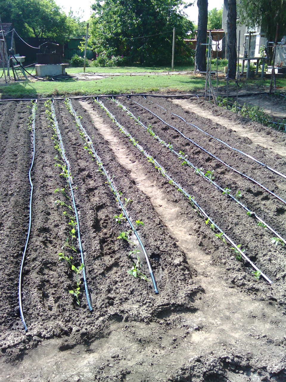

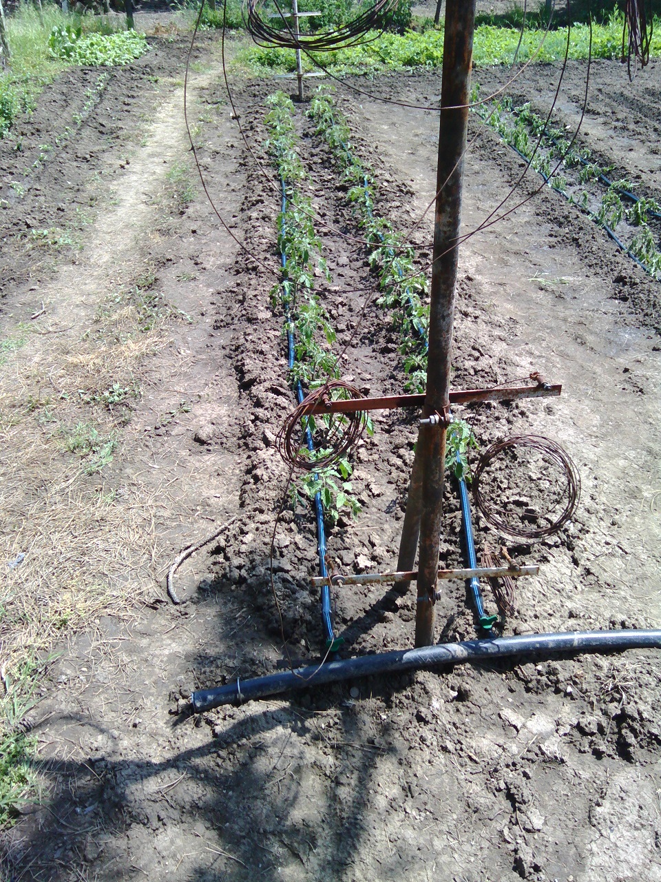

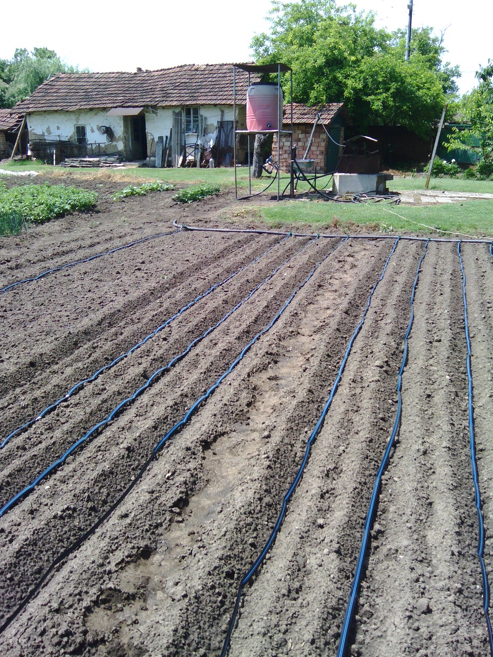

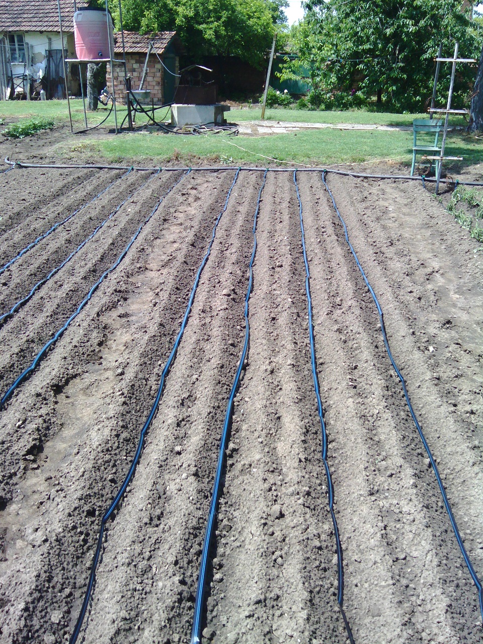

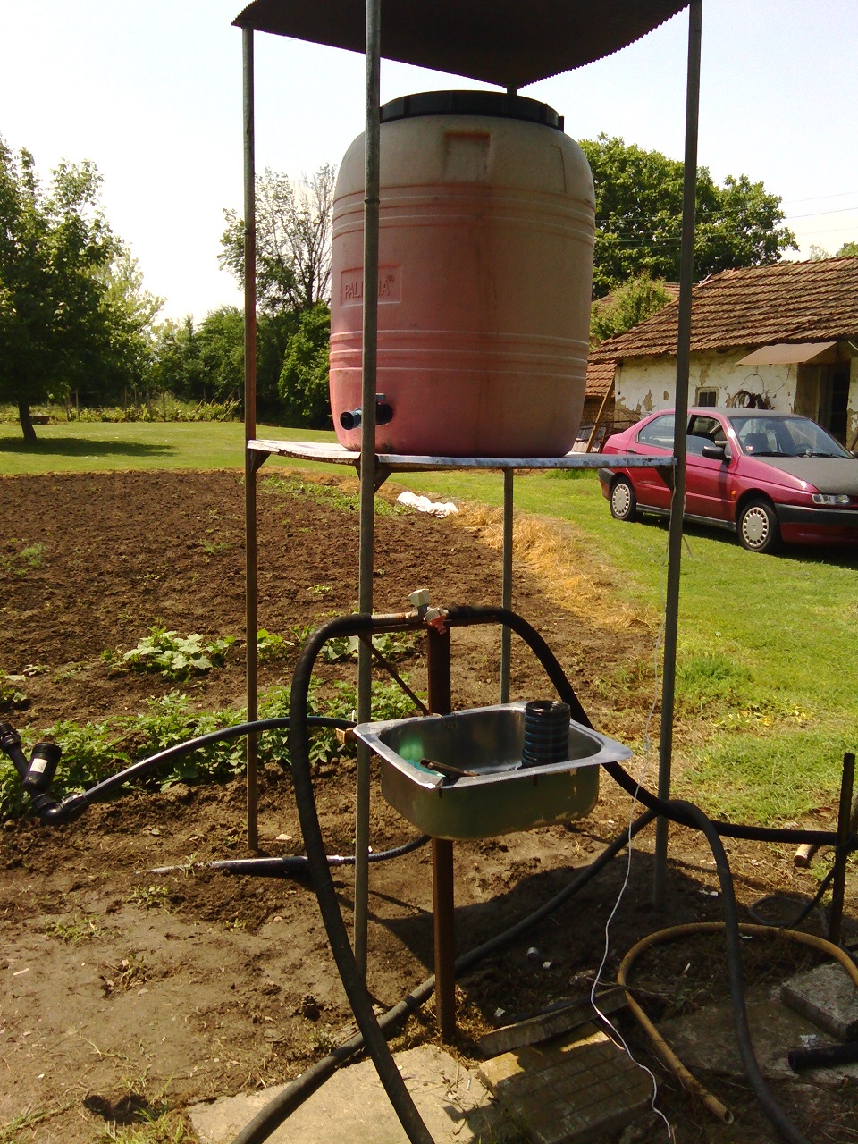

Ето това сътворих тия дни.
miroki - майстор
Еми браво.
А бидона пробвали го или е само за торене?
Тази събота-неделя и аз имам да монтирам.
Да попитам, маркучите на задния край, местят ли се от вятъра? Има ли нужда да се закрепват с нещо? Или остава някаква вода в тях и си тежат?
