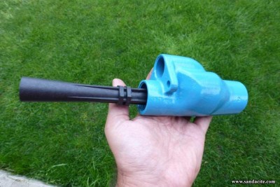

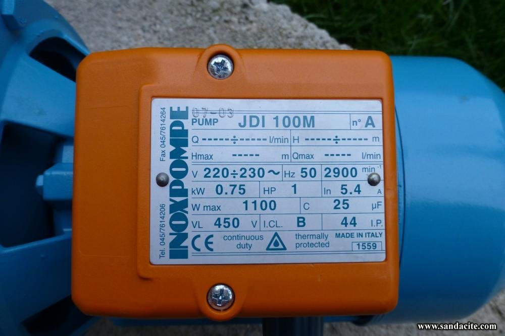

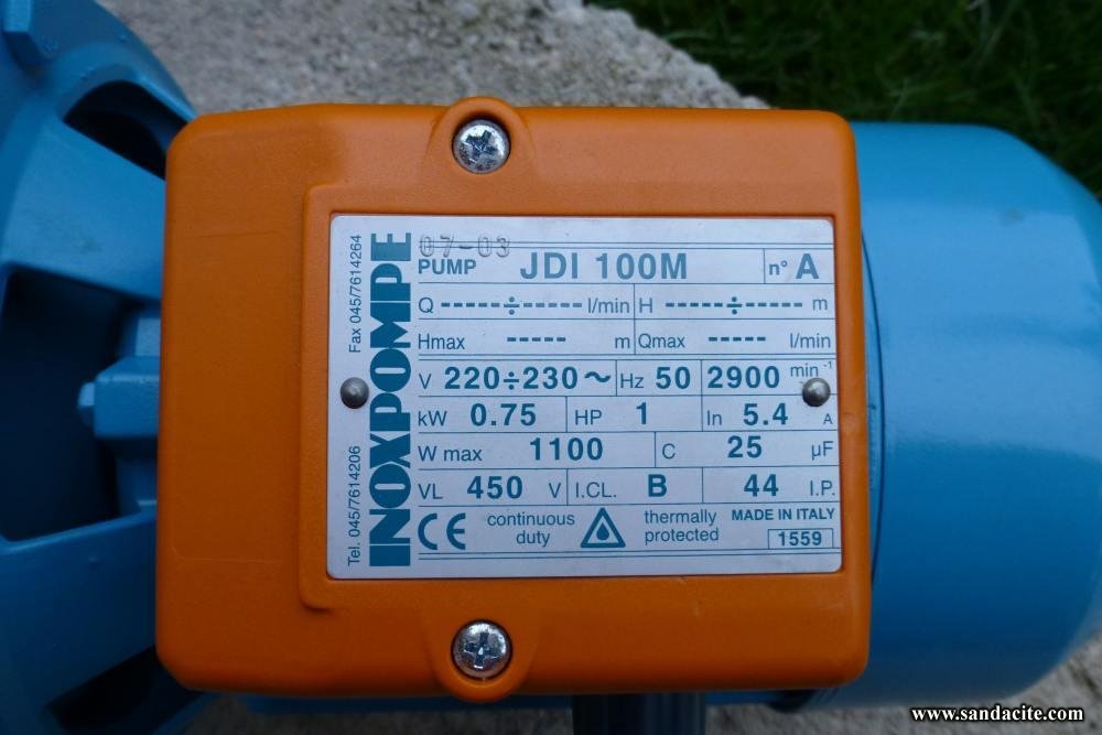

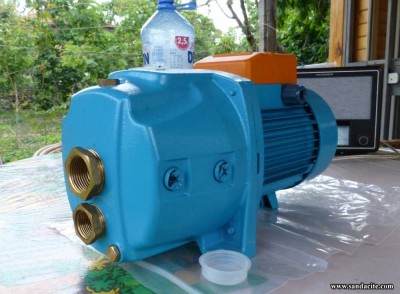

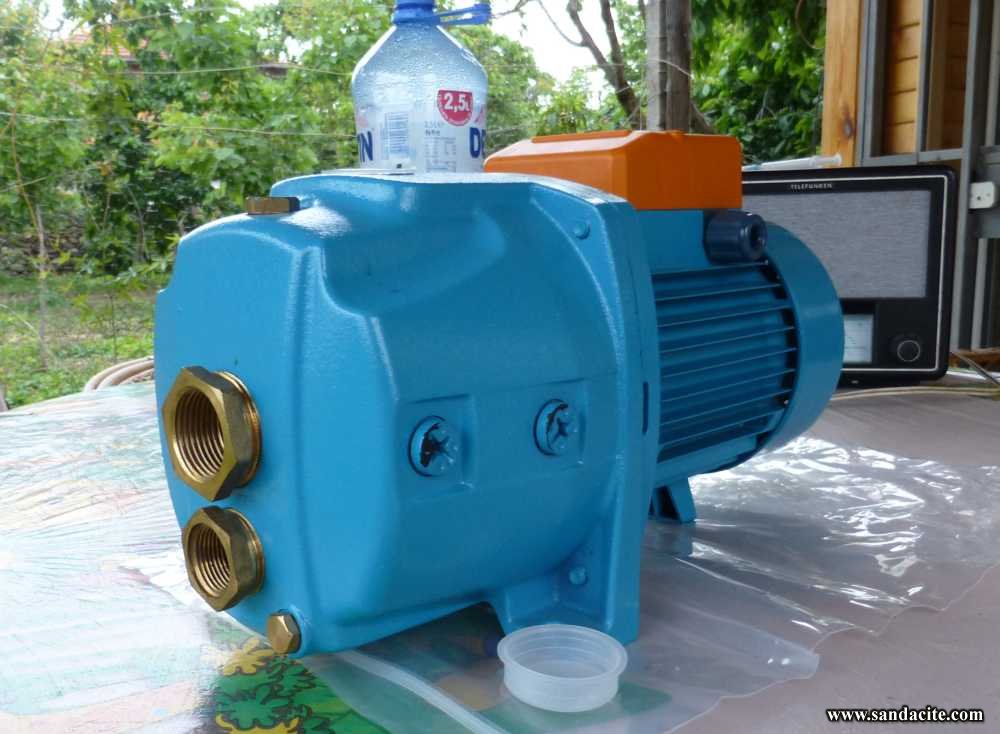

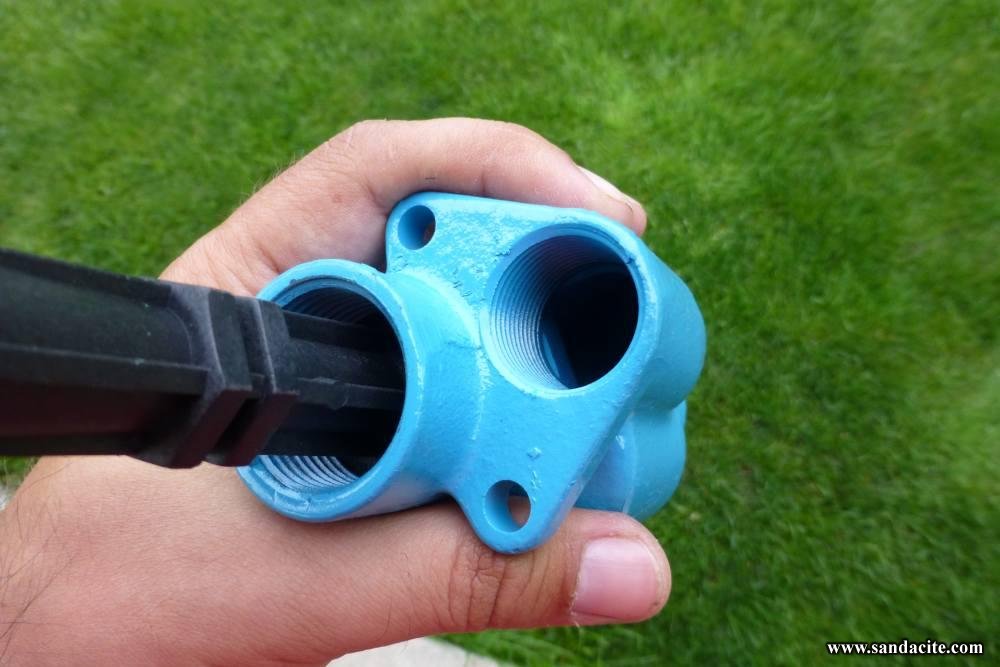

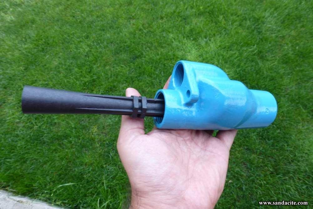

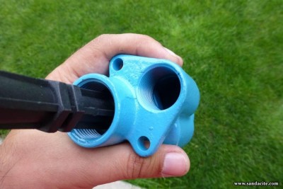

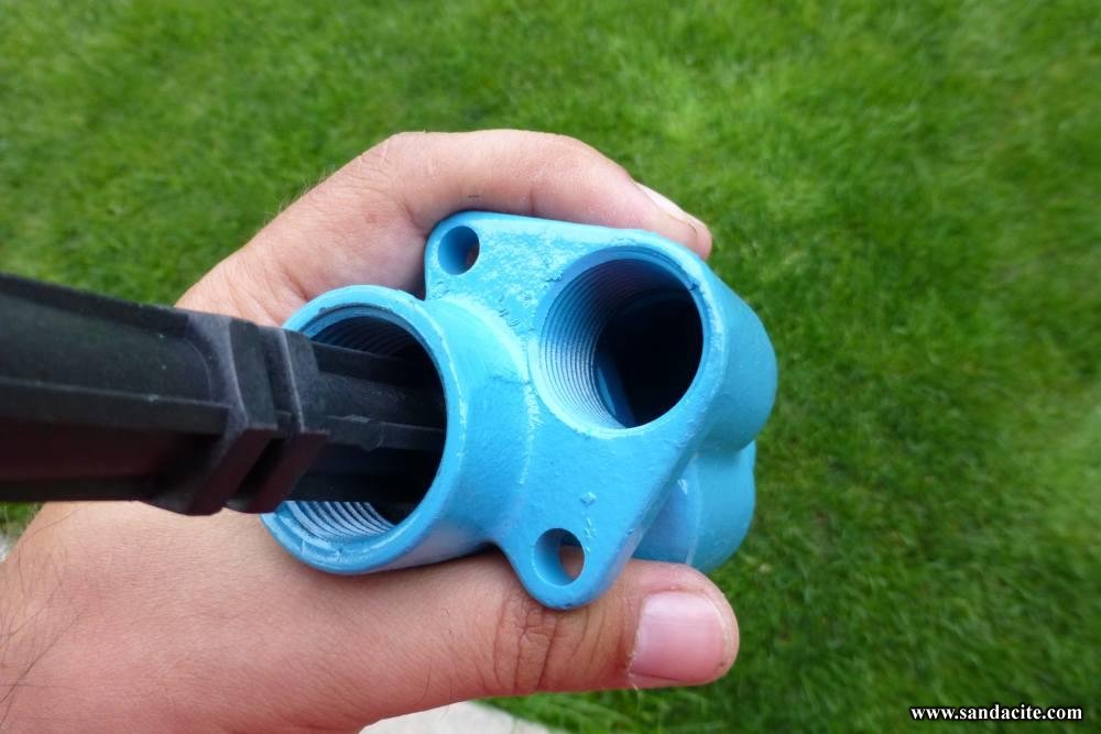

В тази криза все още не мога да събера пари за пустата му помпа. Вчера обаче един колега ме изненада с някаква помпа (даде ми я да я тествам) и ако върши работа щял да ми я продаде на символична цена. Въпросната помпа е тази.
Да, знам че няма нищо общо с потопяемите и едва ли ще мога да поливам с нея тревата, но се надявам да става поне за капковото на дърветата, които са около 40 и там върви доста вода. В спецификацията пише, че може да изтегля вода от дълбоки места като моя кладенец, в който водата започва от 11 метра надолу. Някога един колега от този форум ме беше посъветвал да си направя тази система с ежектор, а тази помпа е точно по този начин изградена. Знам, че единствения начин да разбера дали ще работи е да я пусна и да видя какво налягане дава, н овсе пак искам съвет относно пускането и. Нямам опит с помпите и доколкото прочетох преди старта трябва да налея тялото през пробката с вода, а тя щяла сама да засмука течността. След малко ще кача снимки на помпата.
