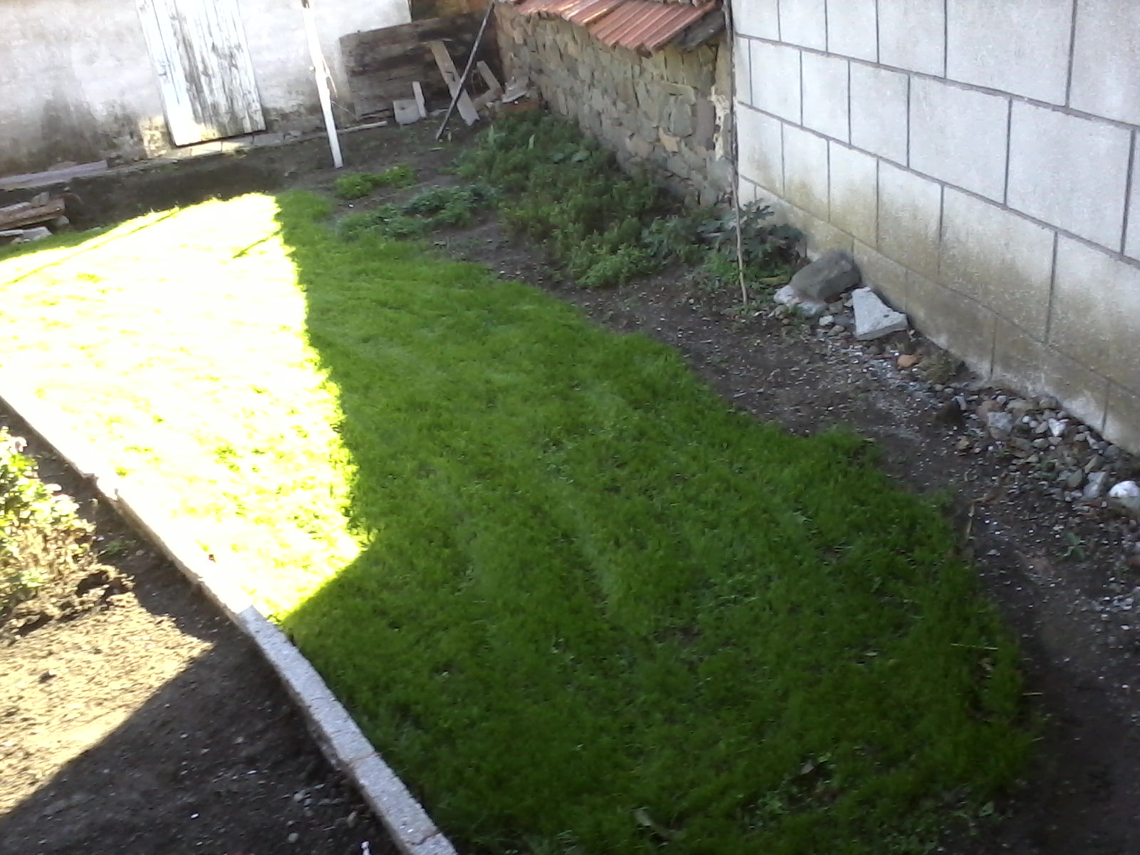

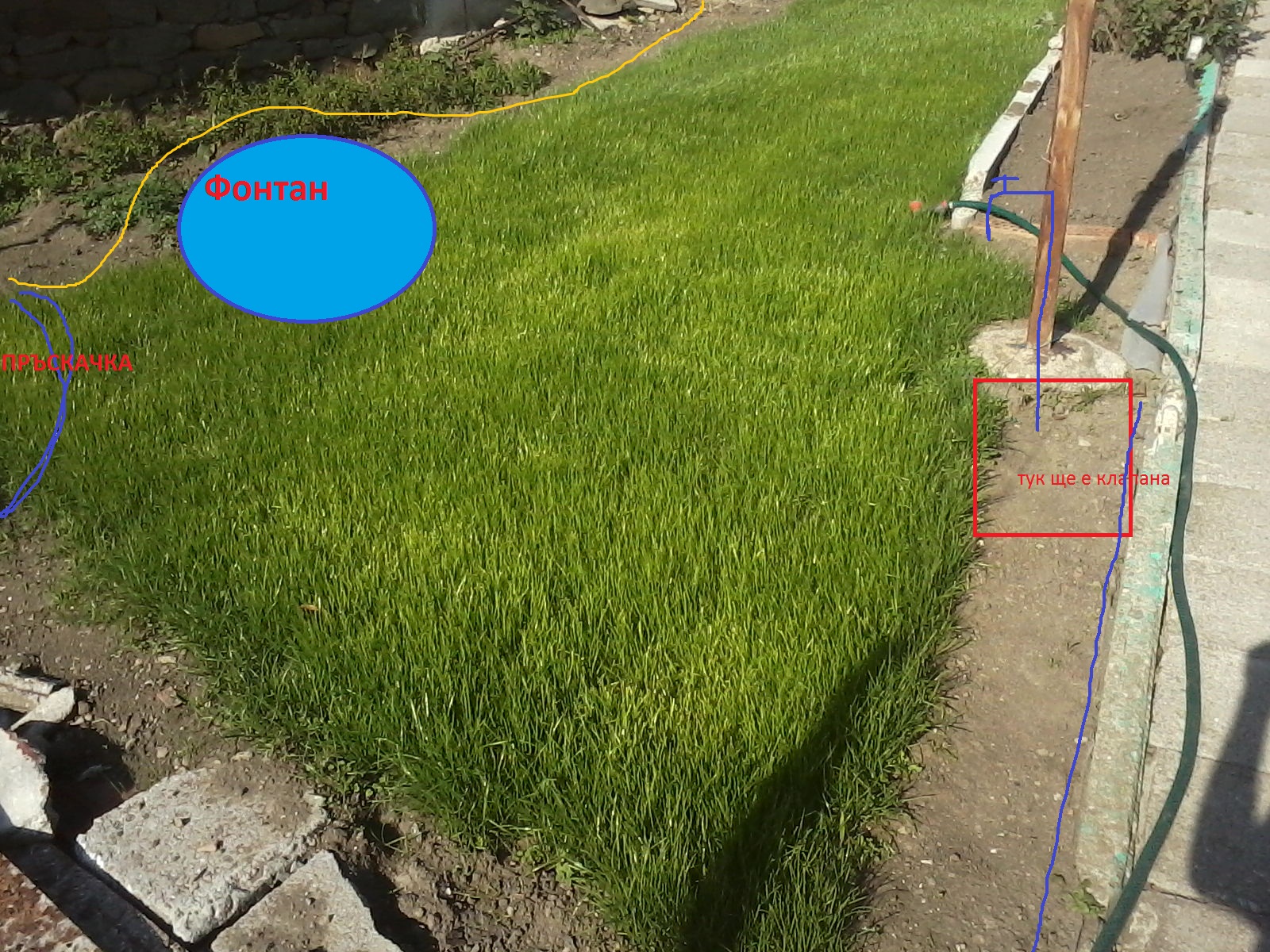

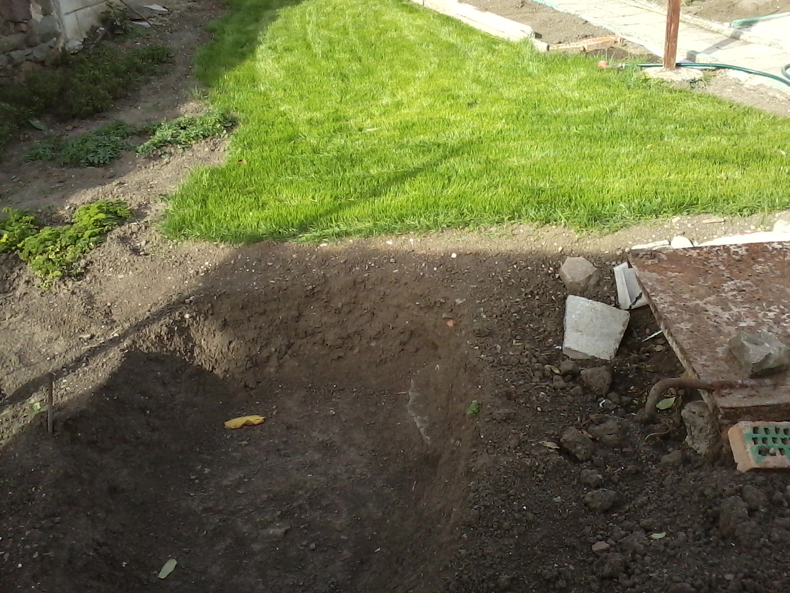

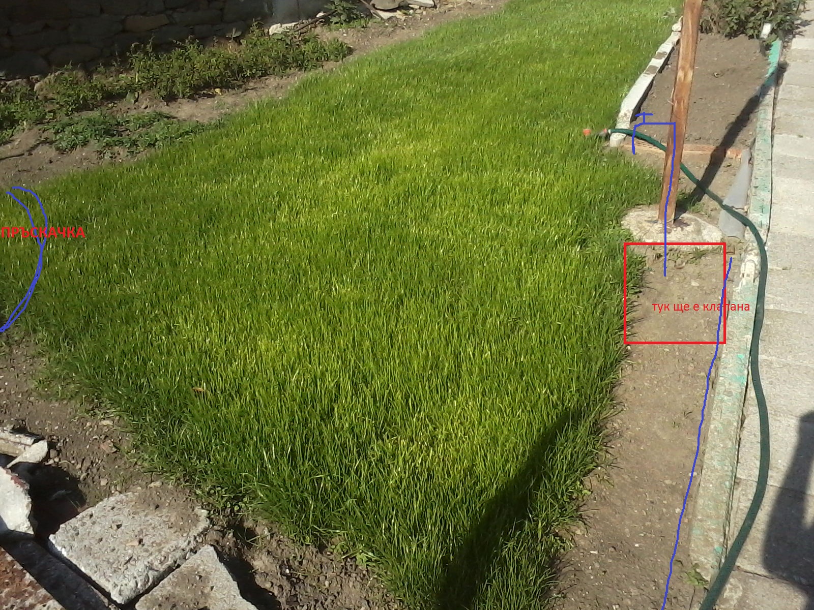

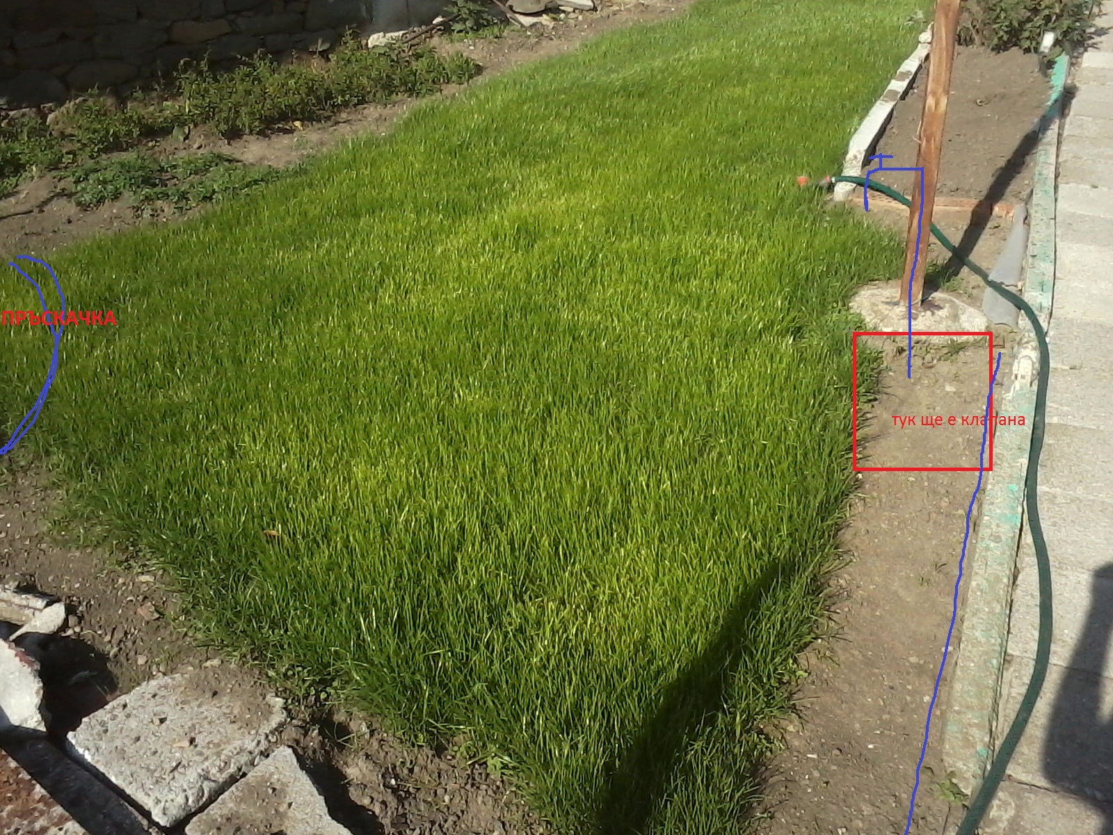

тази тръба която е на кола ще се свързва с маркуч до пръскачката
а водоизточника е чешмата но за налягането не се притеснявам защото ние сме на централния тръбопровод и винаги налягането е високо
P271012_1157.jpg със синьо и тръбата а в червения квадрат ще бъде шахтата за клапана

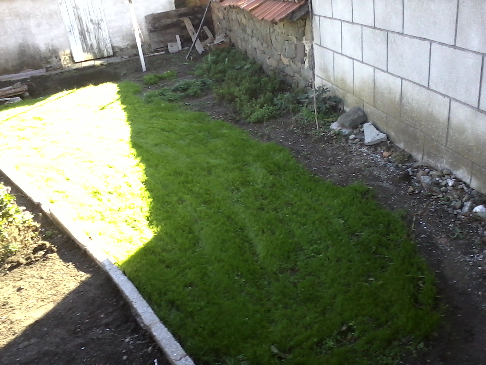

P271012_1457[01].jpg а това е ширината
P031112_1437[04].jpg извинявам се качеството но това ми е единствената снимка на цялата дължина
С тази пръскачка ще напояваш така. А останалото? Освен това няма да е равномерно. Пръскачките винаги трябва да са една срещу друга,
защото напояването по радиуса не е еднакво и трябва да си припокриват зоните. И там покрай оградата какво ще е? Гледам не предвиждаш
да го напояваш. Ако можеш нарисувай мястото с размерите погледнато отгоре. Така от снимките не си личи много за формата на мястото.
Според мен е по-скоро не много правилен правоъгълник а не правоъгълен триъгълник. :) Там където ще е клапана в земята правиш и връзката
в земята а не от кран на чешма. Ти ако искаш пак си изкарай чешма преди клапана.

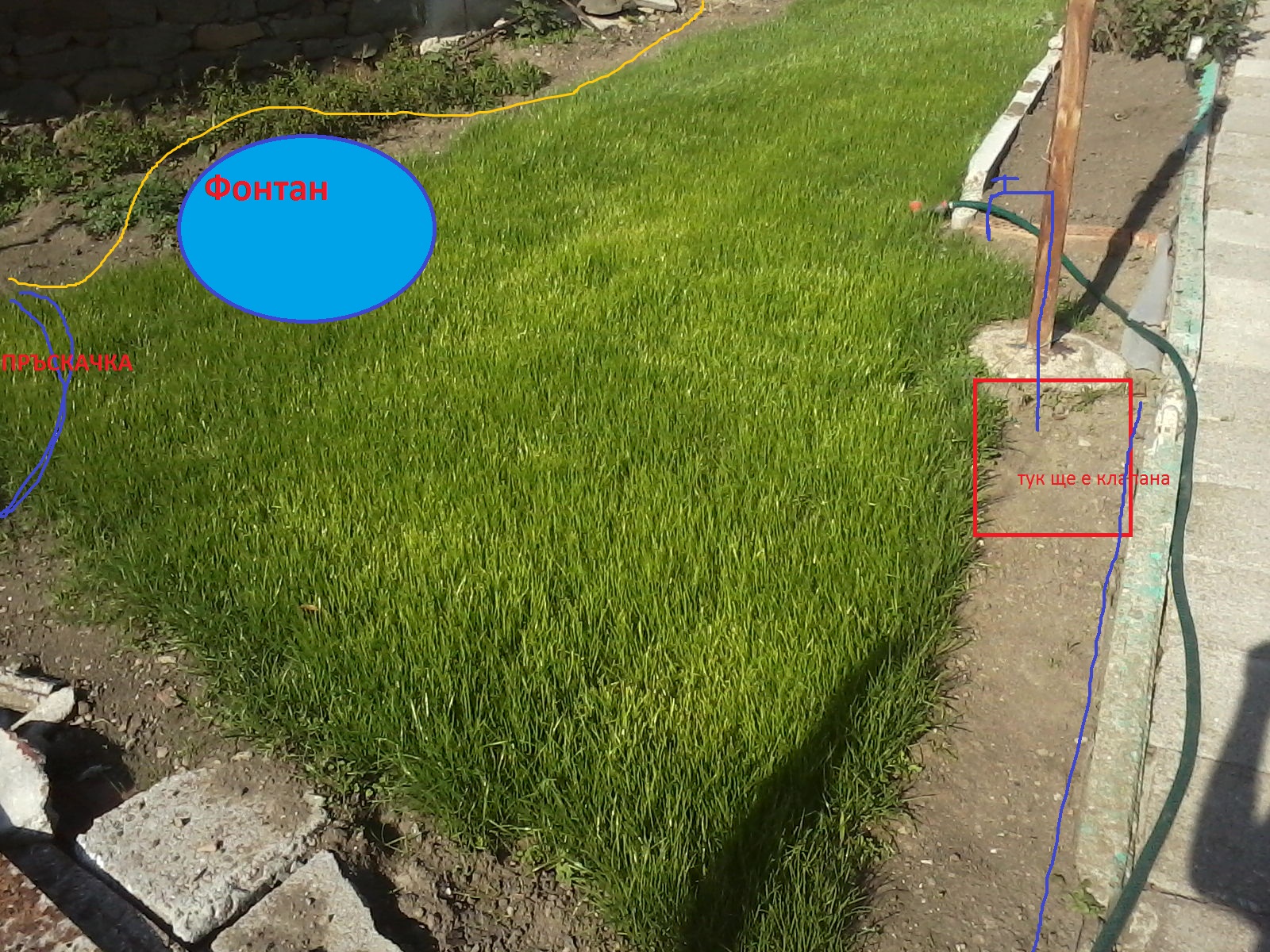

ДА започна по ред

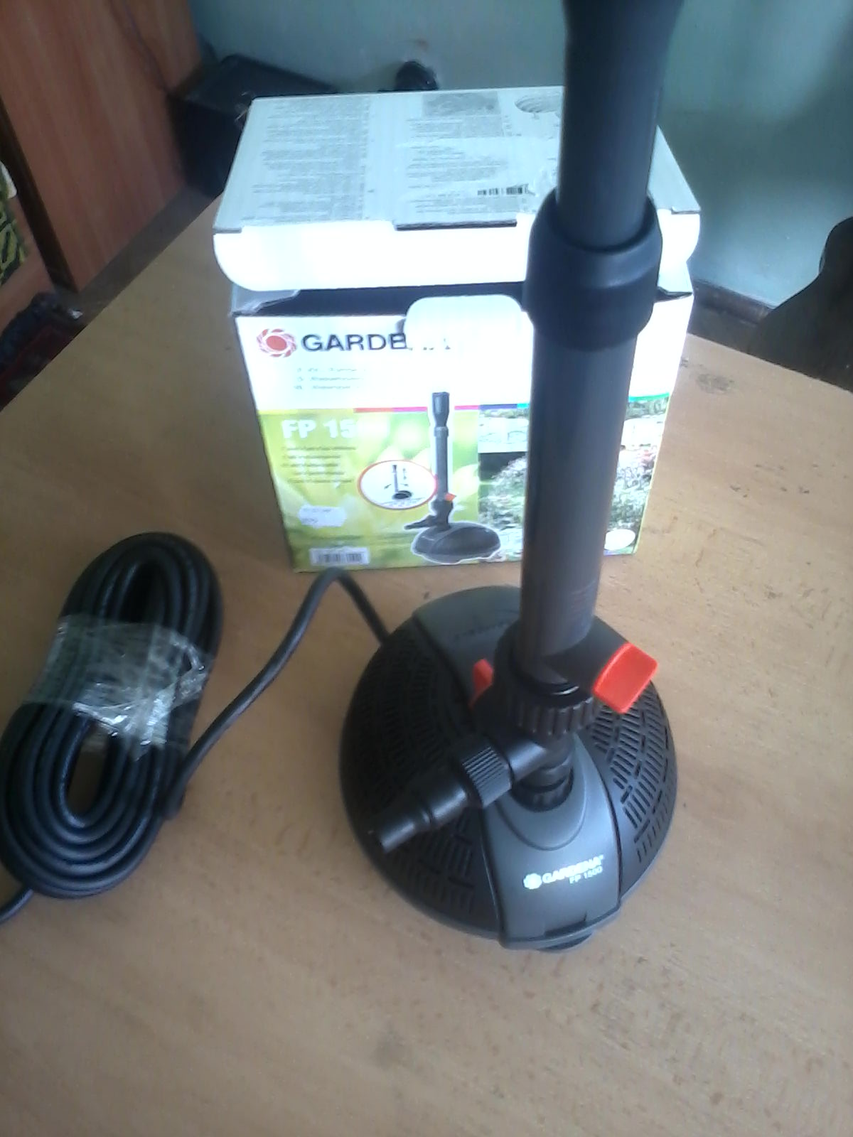

1 покрай оградата ако е това за което мисля че питаш там ще има фонтан днес купих помпата.
2 Немога да схвана "Там където ще е клапана в земята правиш и връзката
в земята а не от кран на чешма"
3 щом като няма да покрива целята плащ пази пръскачка да купя още е и даги сложа една срещу друга!как мислиш дали ще стане така?ако имаш идея дай някой пръскачки.А относно тръбите просто не съм търсил в сайта тази който постнах беше първата която видях а после разгледах и твойте предложения и ще реша коя ще взема.

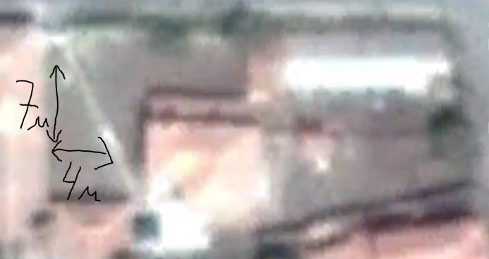

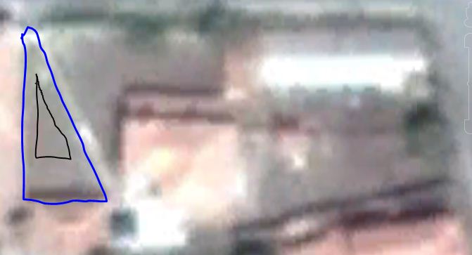

размери
сателитна снимка с черното е отбелязано райграса

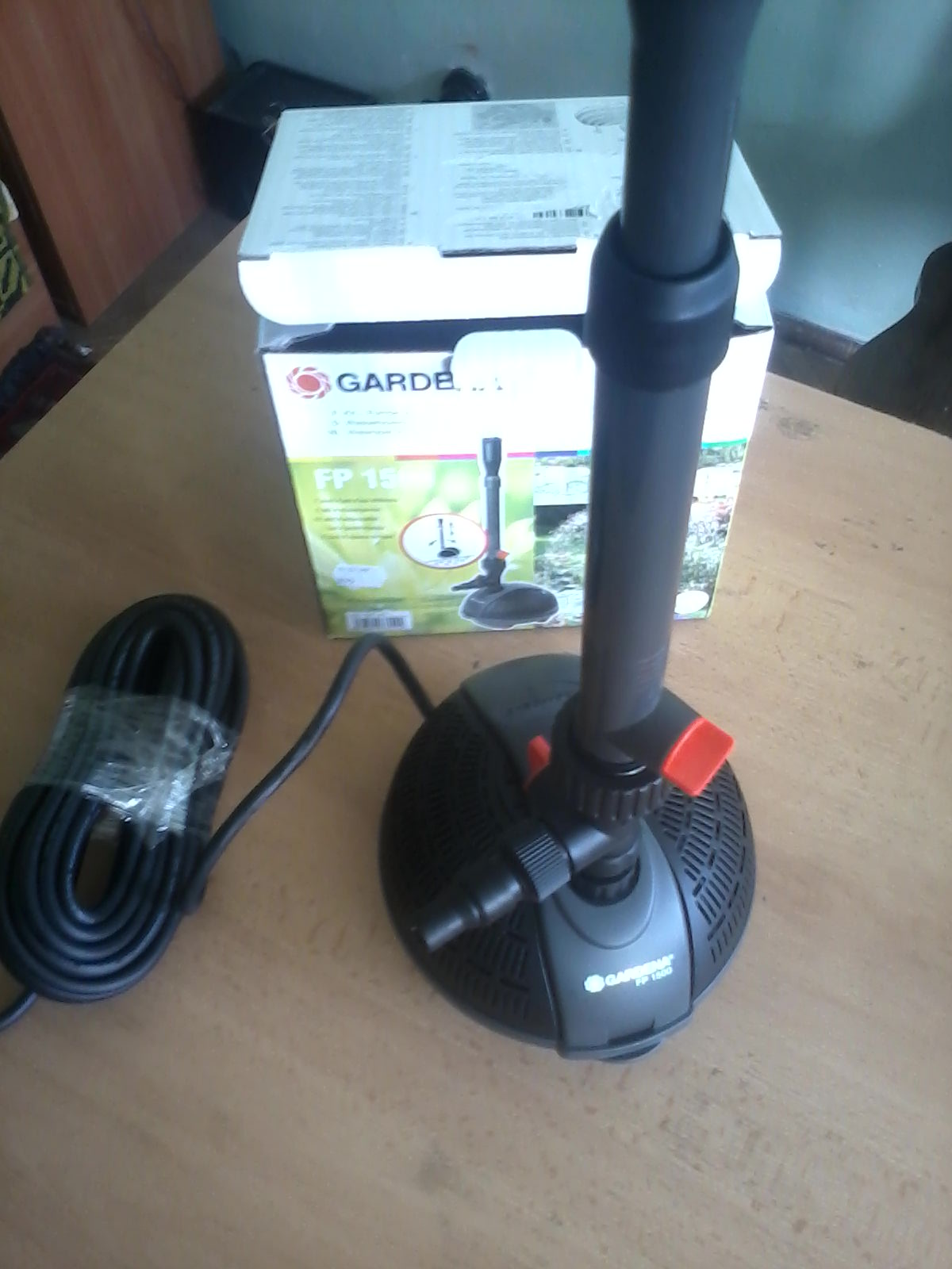

P190113_1403.jpg фонтанна помпа GARDENA FP 1500
В трите ъгъла ще си закопаеш по един такъв дефлекторен разпръсквач. Може да му се регулира ъгълът от 0 до 360 градуса.
Не се притеснявай че го дават за 4,6 метра. Отгоре има болтче с което може да намалиш радиуса. Малко ме притеснява острия ъгъл.
Там няма как да припокриеш с друг разпръсквач, ама ще е по-добре отколкото с този дето беше избрал.
http://napoqvane.com/sprinklers/spray_s ... _ultra_15A
Колко ще ти се подава фонтана над земята? Ако е повече десетина сантиметра ще прави "сянка" на разпръсквачите и ще ти остават сухи зони.
За това покрай оградата имах в предвид че остава нещо като пътека между оградата и тревата. Вероятно покрай тревата ще имаш нещо като
плочник или нещо подобно. Поради това е важно пръскачките да поливат само тревата и то добре а да не пръскат по пътеките. За един-два сезона
позеленяват и започват да се ронят там, където постоянно се мокрят. Ако фонтана е по-висок ще се наложи да слагаш още разпръсквачи.
А това за връзката в земята нещо такова:
С една сума клапана и тетката да са в земята преди чешмата в някаква шахтичка. Предвиди си и някакъв изпускател за зимата за да можеш да
източиш системата есента. Клапана не може да го заровиш в земята. Трябва да е в шахта за да не се зарива с пръст.
Това към водопроводната мрежа ли ще го вързваш или от сондаж?

Водопроводната мрежа само не разбрах трябва ли да ги закопая тези разпръсквачи и какво е това тетка случайно да е това http://viteh.com/store/index.php?main_p ... ucts_id=86
Маслее... Ти казваш 35-40 квадрата. При норма за поливане 10-15 литра на квадрат излиза по половин кубик на поливка.
Само дето нещо не се вързва. Ти си дал размери на триъгълник със страни 7 и 4 метра. Тогава излиза 14 квадрата? Не излиза сметката.
Пък и цената на водата в Бургас май беше към 2,20 на кубик?
nv952 - майстор
hidrazin написа:
35 40 кв ти казвам на око маже да са по малко но аз не смятъм да ги поливам 10 15 л на кв метър като ги направя пръскачките ще се включват сутрин и вечер за по 4-5 мин
:? Три пръскачки като тези дето ти показах за един час ще ти хвърлят при налягане 2,1 бара около 440 литра вода.
Като го разделим на 40 квадрата излиза по 11 литра на квадрат което е горе-долу добре.
Ако го поливаш по 10 минути на ден се пада по няма и 2 литра на квадрат. По-точно по 1,8 литра.
С една дума райграс като хората няма да имаш освен ако не насееш някаква устойчива на суша трева - например троскот.
http://www.comfort.bg/bg/%D0%BF%D1%80%D ... 40505.html
nv952 - майстор
Много благодаря за съветите ще пробвам да ги осъществя и ако успея ще Ви покажа резултатите.Благодаря!
