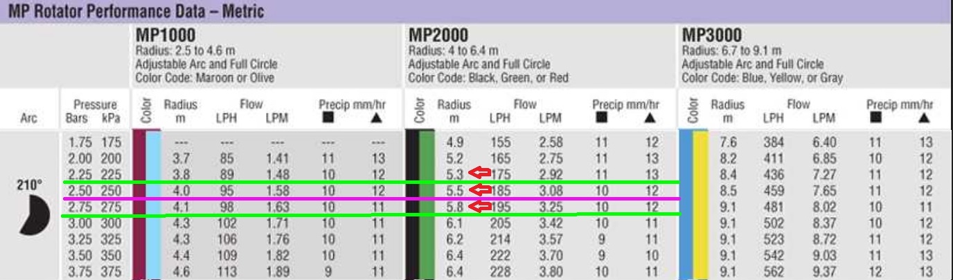

нед сеп 01, 2024 4:06 pmАл_ написа: Благодарение на hidrazin си избрах разпръсквачите и ги разпределих както трябва. В един от сайтовете уж ми правиха проект, за да купя от тях, но…нищо общо с реалността, та се наложи да се понабода с пергела - лошо е човек да е с две леви ръце, когато не е левичарЗа да пръскат разпъсквачите по същия начин от водопровода, трябва да изключиш половината от тях. Като свърши поливката спираш до сега работилите и пускаш не работилите. Реално времето за поливане се удвоява, но теб това не те бърка. Това ще го прави програматора. За целта ти трябва още един магнет вентил и още един обратен клапан.![]()
Миналата година МамаМу ме снабди с пресостат от пералня,сега помогна и със свързването му, та когато програматорът отвори кръг - ако има вода в реката, помпата се включва, ако няма - отваря водопровода![]()
Евентуален проблем ще е, ако се задръстят филтрите, и през тях не минава вода за помпата, засега не се забелязва такъв проблем
Мота ми се някъде регулатор на налягане, сигурно ще го сложа, че налягането от помпата е по-високо от оптималното за разпръсквачите
От друга страна - дебитът от ВиК-то е достатъчен, но налягането -не съвсем, та за да е рошава гаргата май ще се наложи да взема бустер помпа(wilo?), за да пръскат по един и същ начин пръскалките, независимо от източника
Повдигнатата ми леха се оказа безценна - освен шахтата за помпата събра и втора шахта с клапанитеперфектно, че мразя капаци по земята
нед сеп 01, 2024 7:14 pmMamaMy написа: За да пръскат разпъсквачите по същия начин от водопровода, трябва да изключиш половината от тях.MamaMy, ще помоля за извинение ама аз това не го препоръчвам без регулатор на налягане.
