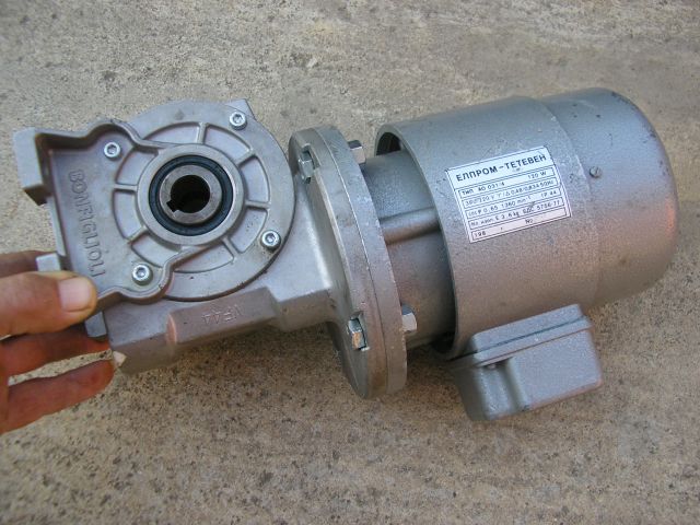

Чираче - майстор
Чираче написа:
Колега Hoвoceлckи,
Много ми помогна. Благодарности! Разбрах всичко, което ми е нужно. Започвам да си търся ел. двигател с ниски обороти. За предпочитане е монофазен, за да мога да обработя гроздето на цялата махала. Вече съседите изявяват желание.
Купих ел. двигател с червячен редуктор. Ел. двигателя е трифазен 120 W и 1360об/мин. Червячния редуктор е с предавателно отношение 1:10. Мисля, че мощността на двигателя ще е достатъчна за завъртането на мелещите валове и перката за отделяне на чепките.
Сега остава да намеря и перфорираната ламарина. Но нямам представа от къде?
Hoвoceлckи написа:
Това ориентира ли те?
Ще се справиш ли?
Успех!
Hoвoceлckи - майстор
Барабан от автоматична пералня? Да се изсече между няколко дупки. Не мисля, че е задължително отворите да са правилни кръгове :?
Бих ти препоръчал все пак да предвидиш ремъчна предавка с идеята да действа като предпазващ съединител. Случва се да забива и двигателя направо си спира. Ако е с по-голяма мощност - нещо ще трябва да бъде изкъртено ...

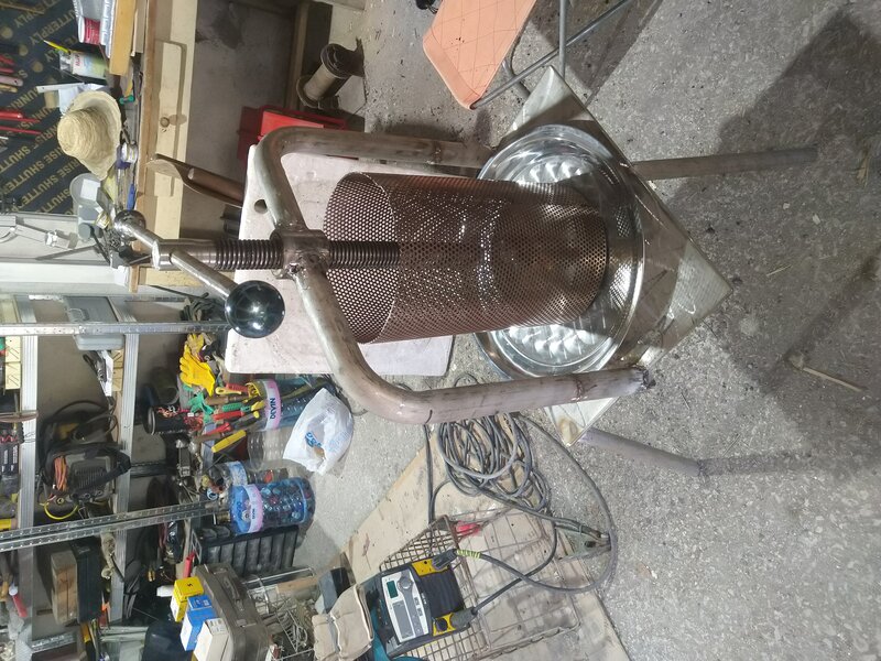

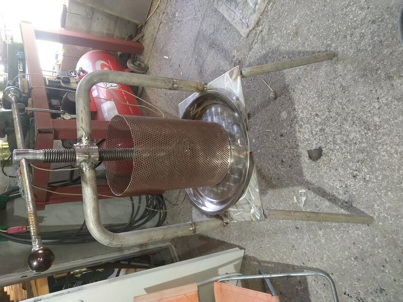

big_dragon - специалист
Повдигам темата:
На финала съм с последният, за сега, проект.
Влязоха в употреба остатъците от отоплителната инсталация,
отпадъци от тръбопроводна арматура и други боклуци.
Купена е само кръглата тава под кошницата за 6.50лв от разпродажба.
Плочата отдолу е оребрена и може да се ползва като преса за
избиване на лагери, фланци и друго.
От черно желязо е само въртока на винта, :wink: "лоста с двете топки" :finga: ...
Първият опит ще е да пресовам восък от старите пчелни пити.
При желание мога да споделя размери, но те са според наличните материали и детаили.
ПП Форума върти изображенията...

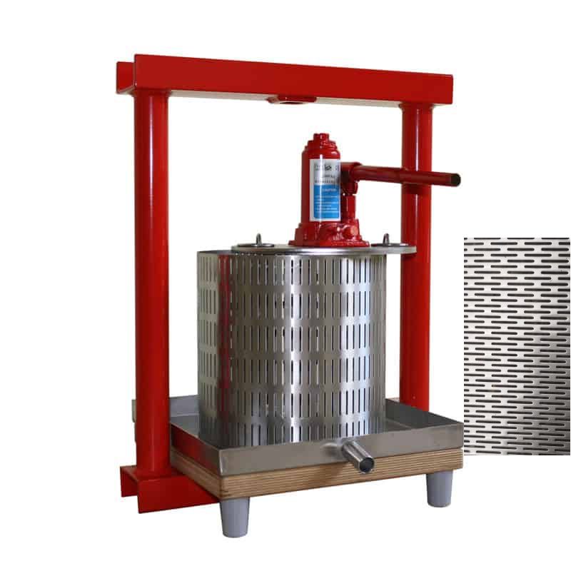

stefanjor - специалист
Да използвам вече създадената тема
От скоро се опитвам да правя вино в домашни условия.
Последните 2-3 г. се измъчих с отделянето на виното от джибрата и за това се амбицирах да си улесня живота.
Искам за следващия сезон да си направя преса за грозде.
Почти 100% искам да бъде като на прикаченият пример.
Решил съм да започна от кошницата и след това останалата част- рамка, тава и т.н.
Идеята е да си намеря неръждавейка, която някой да ми завари във формата на цилиндър.
Ще сложа три обръча за здравина- долу, среда, горе.
Накрая ще направя рамката.
Първоначално имам следните въпроси:
1. Ламарината за кошницата каква дебелина да бъде? 1.5 мм достатъчни ли са?
2. Отворите ако не са шлицови, а кръгли дупки проблем ли е?
3. Какъв да бъде размера на отворите? Гледам, че има филтърни торби за купешките преси, но се чудя ако отворите са 2-3 мм дали ще има нужда от такава филтърна торба?
4. Кошницата мисля да бъде без дъно.
Видях и варианта да се узползва барабан от пералня, но за сега съм го оставл, като резервен вариант, ако цената на кошницата се окаже непосилна.
Ще съм благодарен на всякакви напътствия и съвети.
