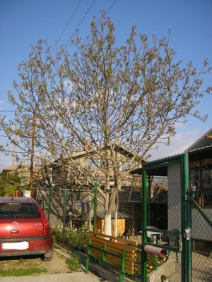

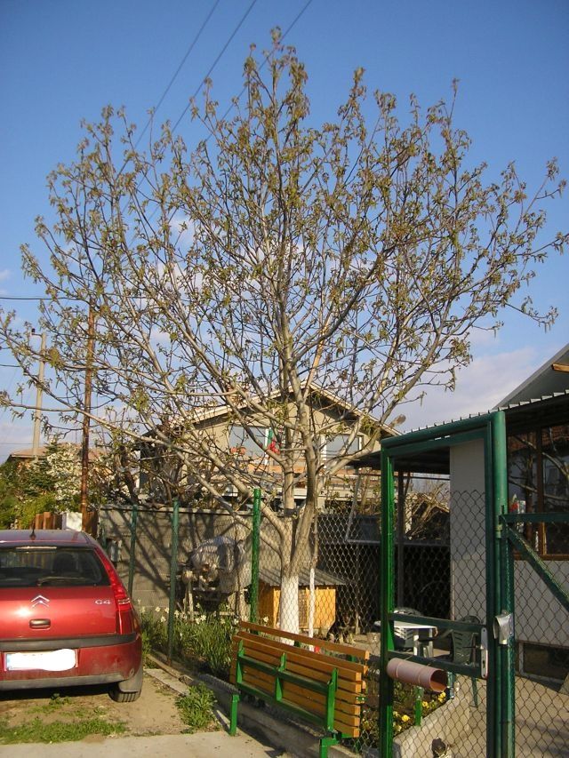

та: относно снимката на чирачето короната е свободорастяща, сравнително добре балансирана, и мисля че има нужда от резитба за просветляване и проветряване в средната част на короната. така отдалеч не мога да коментирам резитба за подмладяване. по скоро не, защото се вижда че клоните са добре гарнирани с цвят. когато растежа започне да се изнася към върха на короната, тогава има по голяма нужда за по силно съкращаване на многогодишна дървесина.:
От снимката не е много ясно дали има нужда от просветляване. Клоните са сравнително далеч един от друг, и няма централен клон. Аз правя резитба към средата на август, като премахвам лакомниците. Избиват нови клонки. На пролет само дооформям, ако нещо не ми харесва в развитието.

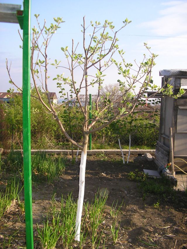

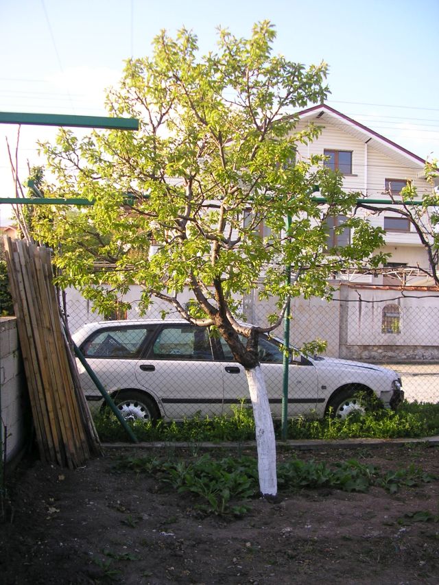

Ето и резитбата на други дръвчета.

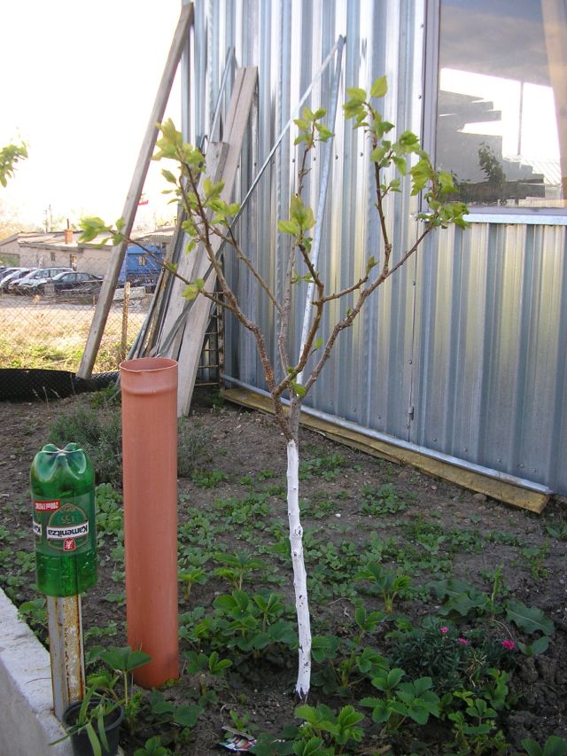

Бях обещал снимка на първоначално оформяне на корона на кайсия на втората година от засаждането, като още в началото премахвам излишните листни пъпки.

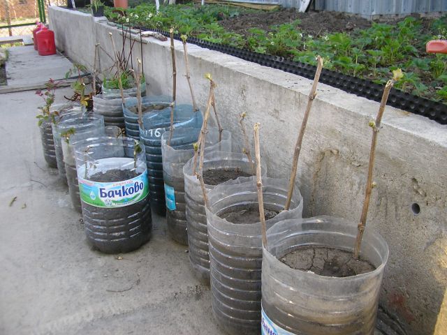

Има и снимка как си подготвям разсад за асми.
