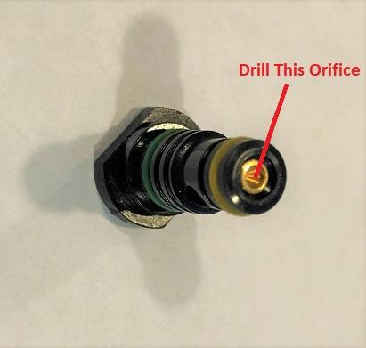

Колеги,моята фреза е същия модел.Вчера като я запалих започна да работи неравномерно все едно някой подава газ за момент и отнема газта.На карбуратора е закачена една тел и една финна пружинка,според мен е автоматичен регулатор на оборотите при натоварване при фрезоване.При работа на празен ход сами си подава газ и отнема.Някой да е имал такъв проблем? Благодаря. :? :? :?

Този номер започна да го прави още от есента,но успях да фрезовам.Свалях карбуратора и го почистих,почти беше чист имаше малко утайки,но жигльора не беше запушен.Продухах и резервоара,но пак започна да мени обороти.Забелязах,че като бутна лоста за смукача на средно положение оборотите се нормализират.Това ме навежда на мисълта, че или не му стига бензин или смуче допълнителен въздух от някъде и се нарушава смесообразуването.Ще се разглобява.Кранчето го затварям,но не съм го оставял да изгори бензина.Фрезата я имам от 5 години и не съм имал до сега такъв проблем. Като дам газ държи обороти,само на малки обороти прави проблема. :? :? :?

Здравейте! За всеки който има този проблем! На карбуратора, странично има завит един кръстат болт ПЛАСТМАСОВ - за оборотите на свободен ход е. Отвиваш го и след това вадиш една пластмасова част, не знам как се казва, прилича на болт пак, но не се отвива а се издърпва нагоре, болта по-горе пречи за да се извади, затова първо него махаш. Като го извадиш на него има една малка дупчица, която се запушва лесно. По-тънка е от игла. Трябва с нещо много тънко да я отпушиш. Аз ползвам телче от телена четка. След това сглобяваш пак и палиш. Пластмасовия болт е за реглаж на оборотите, така че там ще си нагласиш допълнително ако гасне без газ. Надявам се това да помогне .

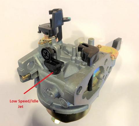

Ето снимки на подобен карбуратор, но изглежда почти същото:

dragonn2 --Благодаря за информацията, не съм обърнал внимание дали ли го има този болт.Ще трябва да направя тази гимнастика. :drinkers: :partyman: :?

Точно. Преди година или две, консултирах колега, със същия проблем. Недостиг на гориво и регулатора опитва да коригира с дросела.
На снимката, в ляво от пластмасовия болт, е иглата за качеството на сместта.
На някои карбуратори са без жлеб за отвертка и не могат да се развият, но ако се пипа и там, да се броят оборотите до пълно завито, да се запомнят и чак след това се развива за почистване.
