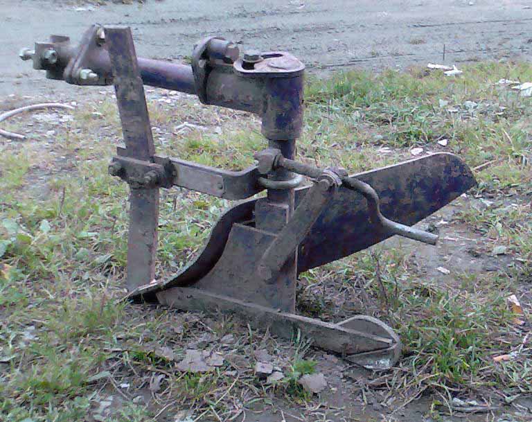

Да разрохква почвата и да подрязва тревата.Идеята ми е да го направя да може да бразди и да загърля лука и морковите,няма да се окопава машината.Нямам метални колела.

gandalf_hsr написа:Да разрохква почвата и да подрязва тревата.Идеята ми е да го направя да може да бразди и да загърля лука и морковите,няма да се окопава машината.Нямам метални колела.Това с фрезите не става ли? Разрохквамето.

Би трябвало да става и с фрезата да се фрезова в реда но ми се искаше да оправям и лука,че ми отнема цял ден да го бразда и загърлям и то трипъти за сезон.

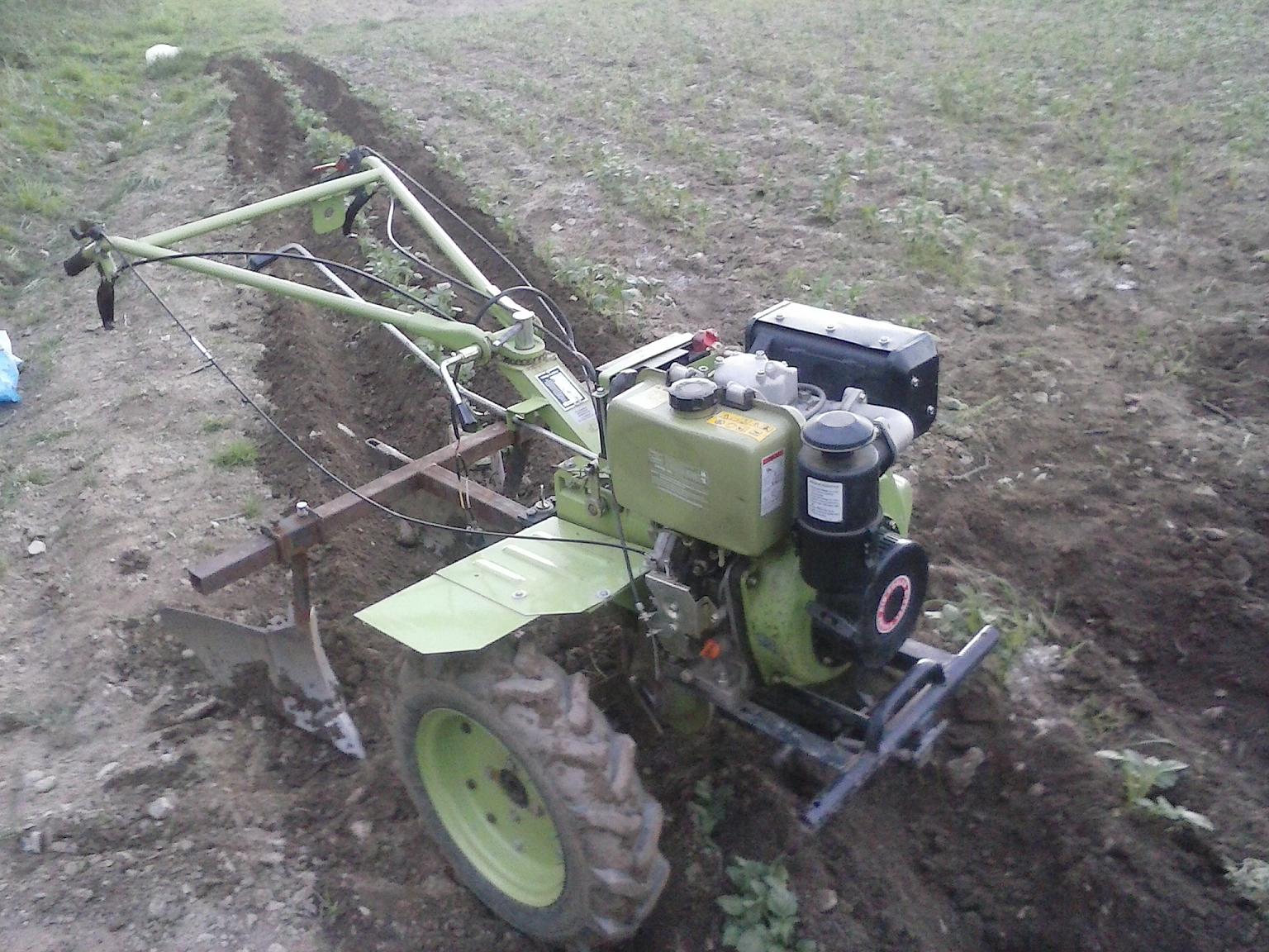

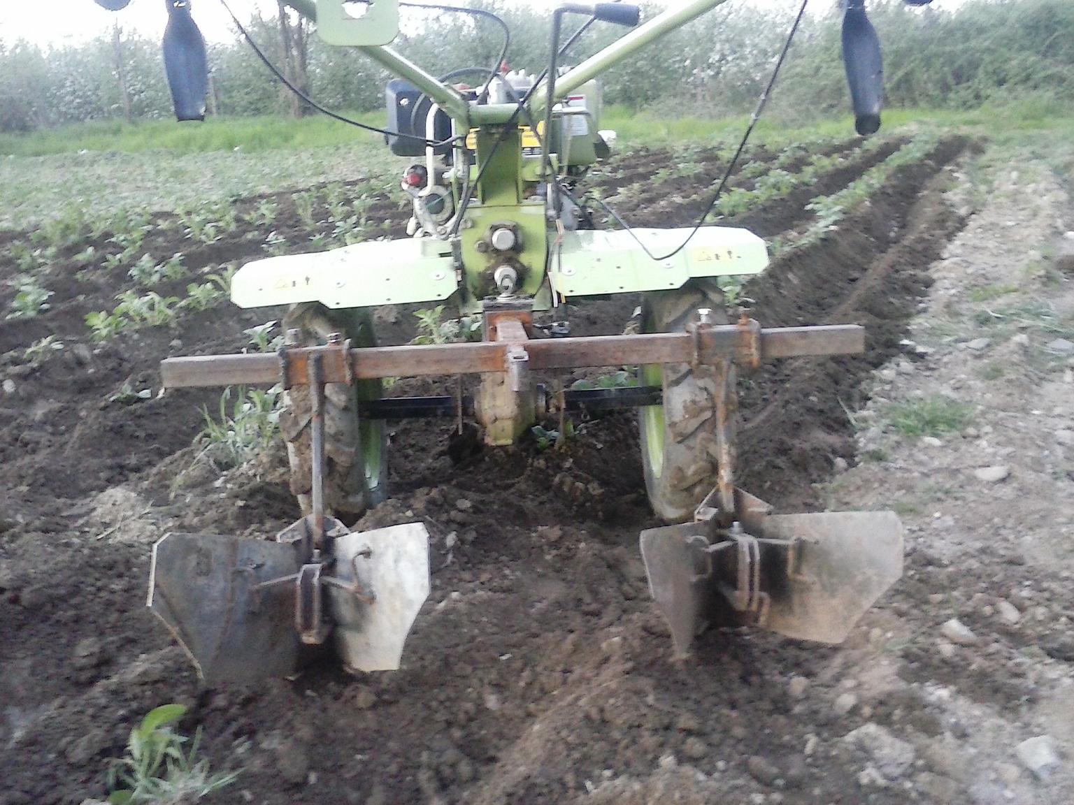

Да се включа и аз. Преди време дърпах тия неща + един култиватор с десетина малки лястовички, с тракторче 8 коня.
Да предупредя, тия двете много трудно ще ги дърпате с мотофреза. Нужен е тежък мотоблок, още по-добре ако е дизел. Плугчето се оказа малко за тракторчето /двойка му е майката/, браздира вървеше като кученце отзад, но веднаж пробвах в неорано и му поусуках напречната греда /реших проблема с дебела шина
Ами, трактора си намери нов чорбаджия, и тия сега дремят в гаража. На фрезата няма да ги пробвам, стига ми, че дърпа ремаркето.

Да ти кажа мотокултиватора е 9 коня и е дизел , има достатъчно мощност и за това твое плугче само да може да се прикачи
