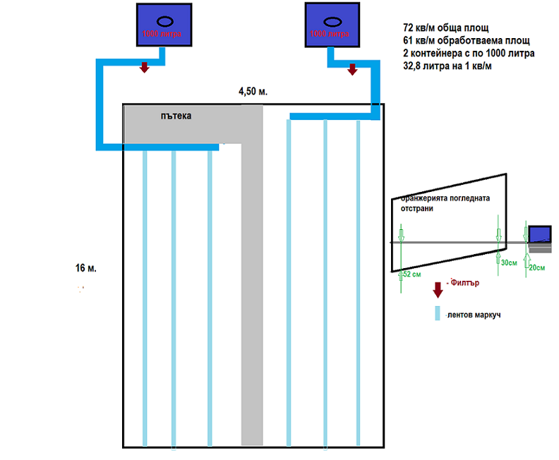

Здравейте. Реших да улесня живота на майка ми като и направя капково напояване на оранжерията. Има до нас чешма от която много хора поливат и има график кой кога да полива, но майка ми все пак ходи на работа и графика често не е удобен и се налага от водопровода да полива което излиза доста скъпо дори и за малката й оранжерия. Имам два контейнера за вода по 1000 литра които са достатъчни за оранжерията идват по 32 литра на квадрат. Но имам много неясноти за мен относно изграждането на гравитачното капково напояване. Като се почне от дали контейнера от 1000 литра ще има достатъчно налягане например под 200 литра, има наклон оранжерията нахвърлял съм една скица набързо там съм показал наклона колко е . Какви маркучи да закупя лентови или тръбни? Трябва ли да сложа регулатор за налягането( за в началото когато е пълен контейнера да не би да има голямо налягане).Много ще съм благодарен за всеки съвет.

angel_ov - специалист
plamen8527 написа:
А тази чешма кой ли плаща?
plamen8527 - напреднал
Тази чешма за която си правим график е такава изворна преди много години хората са я направили чешма на времето хората си перяха килими там, сега си мият колите и поят животни, И ПОЛИВАТ ГРАДИНИТЕ. А тази от водопровода мисля че е ясно кой я плаща ;)
Направи поне 1м. денивелация и ще стане.
