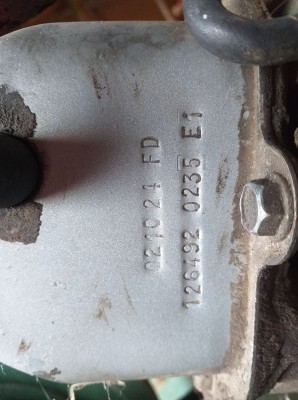

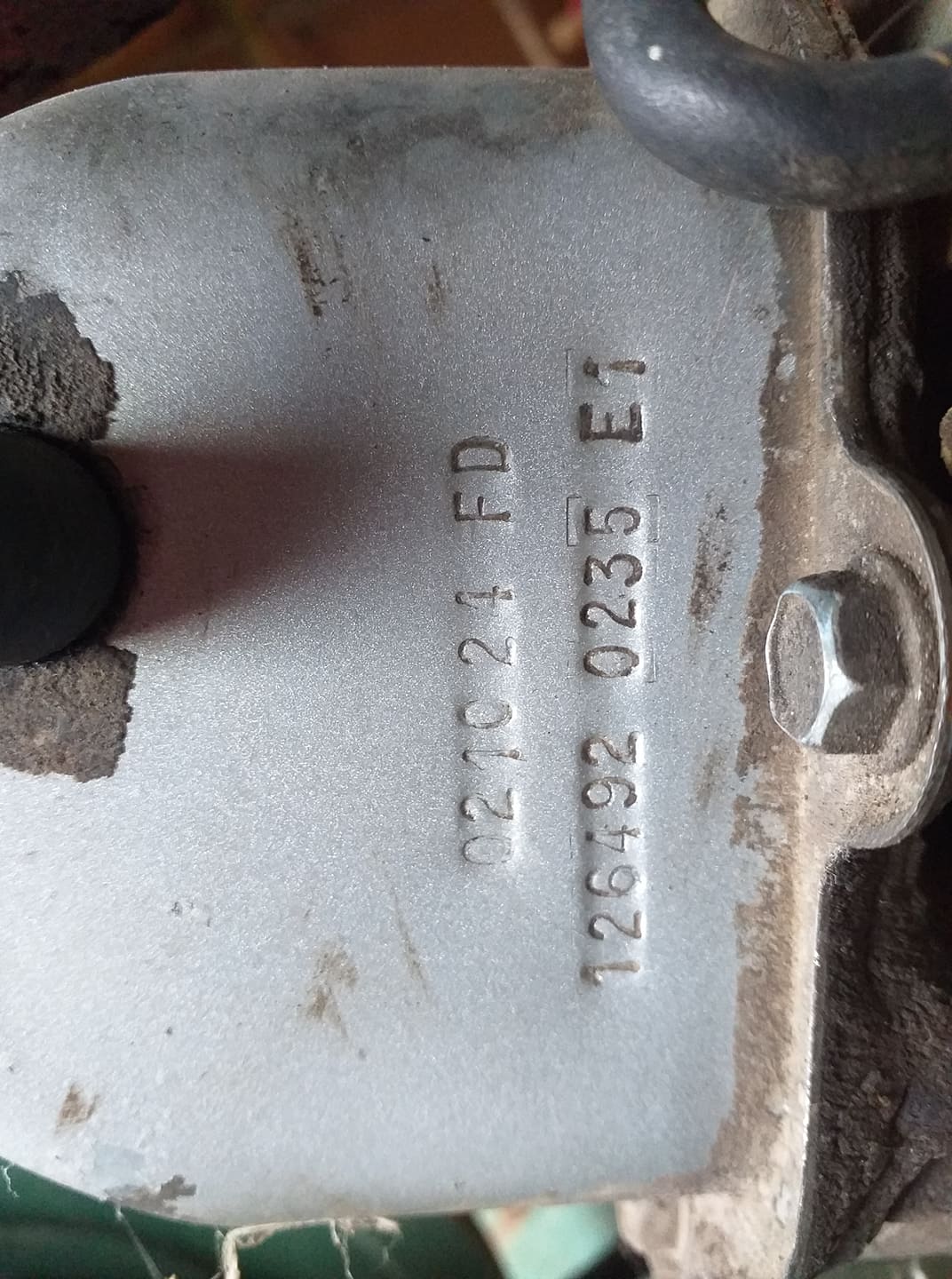

dragozow - майстор
Ако ми дадеш модел, тип и код мога да ти кажа има ли само уплътнение и от къде да се купи. Те са набити някъде по металните части на мотора.
wanderer - майстор
На карбуратора пише: 215434
dragozow - майстор
Имам предвид модел, тип и код на двигателя, някъде е набит по металната част.

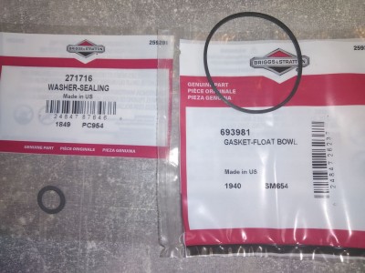

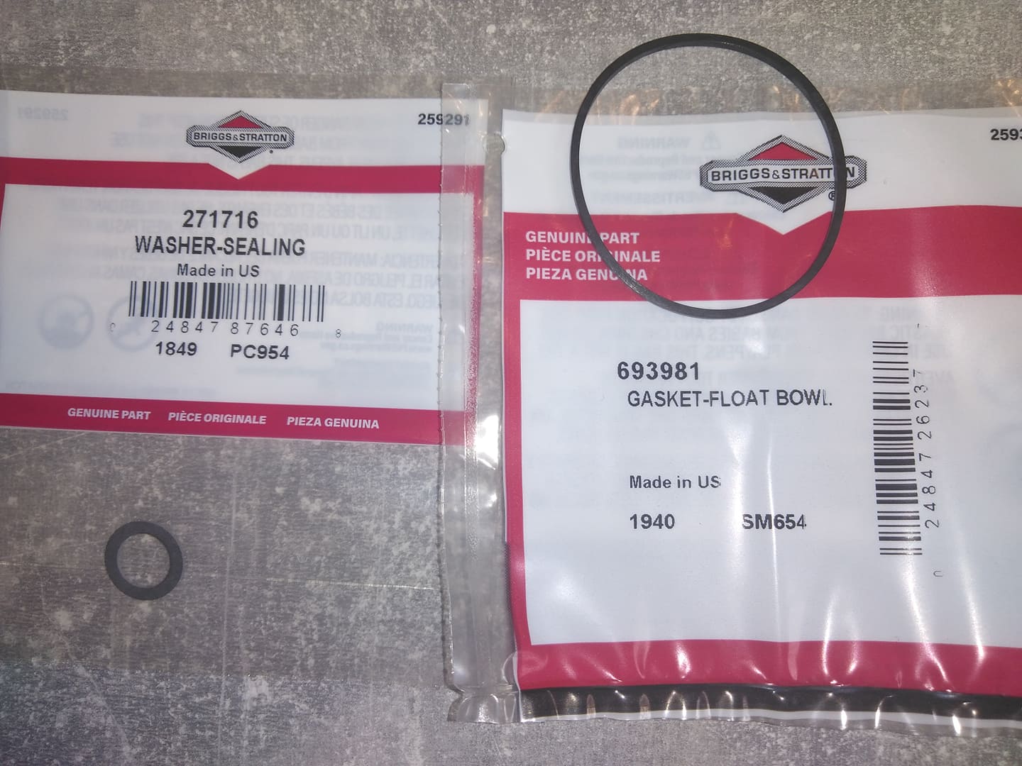

wanderer - майстор
  • За протокола, и евентуално в услуга на някой закъсал като мен - това са оригиналните уплътнения и номерата им. Правилно ми е останал спомена, че на чашката беше с квадратно сечение.
