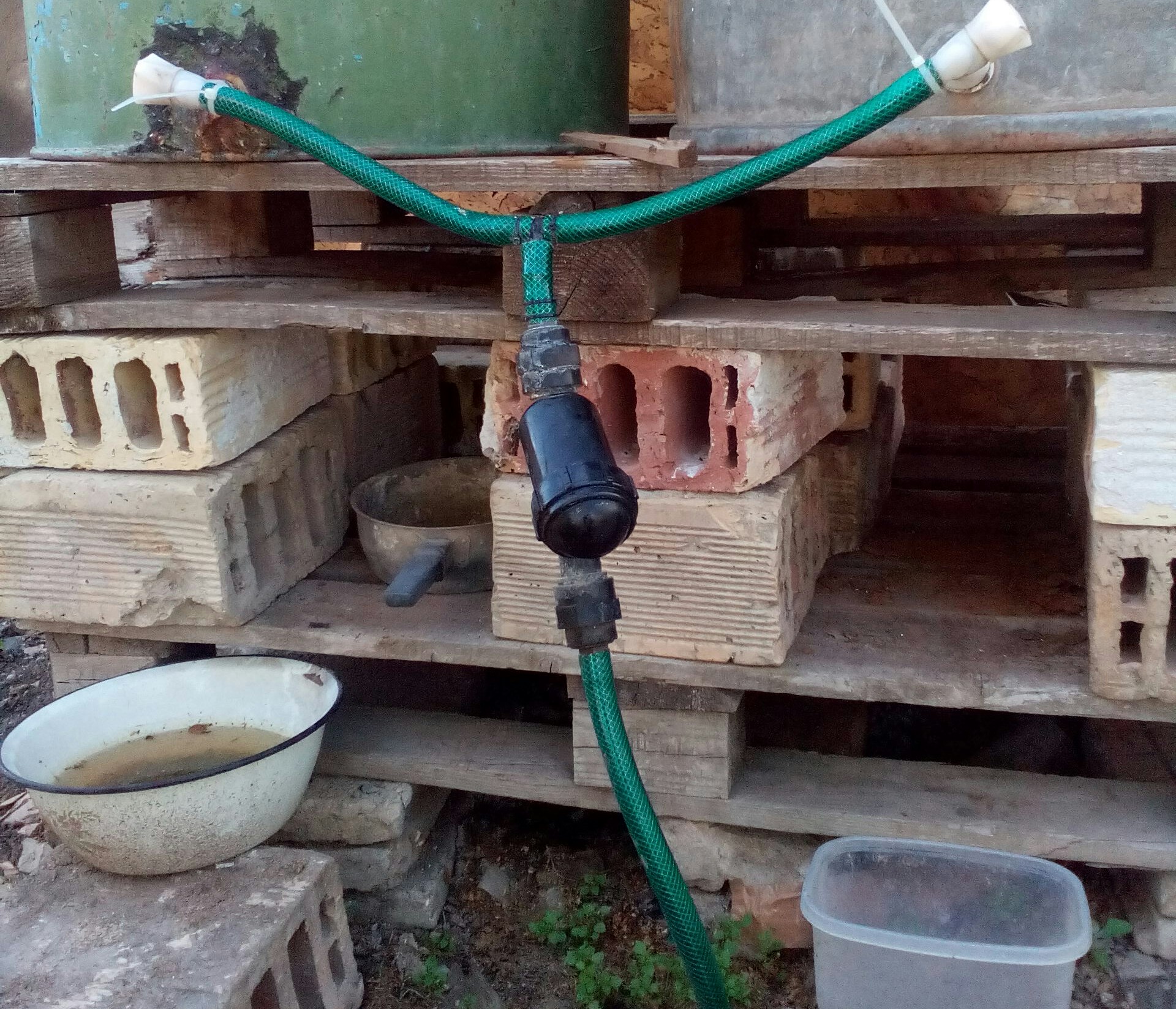

Хващай хронометъра, ако в началото и в края на маркуча има много голяма разлика капки/минута значи не ти е достатъчно налягането и ще полива неравномерно. Друго не мога да измисля
Но и аз си мисля че налягането трябва да се оеднакви, просто при това ниско налягане л/ч които ти дават на маркуча няма да се реализира.
