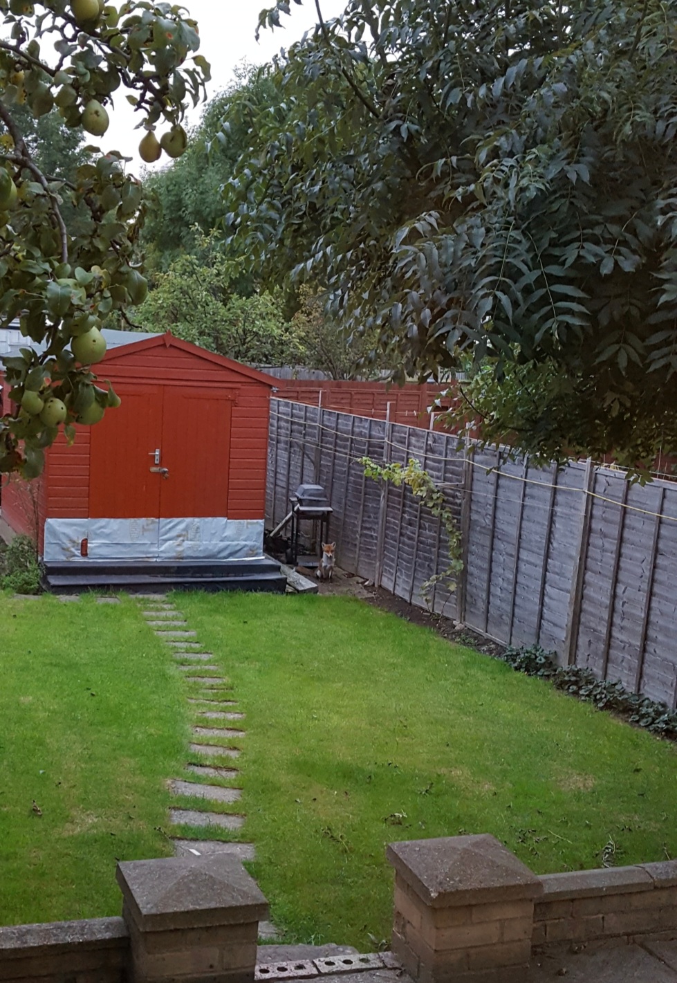

пет май 05, 2023 9:14 pmhidrazin написа: Масови са и не ги сменят през 5 години ама и не са от чам!Доста уверено пишеш, но няма нищо общо с действителността. Повечето дървените огради са от третиран иголистен материал и се бетонират в земята. Изкарват доста повече от 5г. Дъбовите 'колове' са основно за порти. Ползва се доста кестен и други по-масови/евтини широколстни матереиали за колове, които се забиват директно в земята, основно за по-груби и 'рустик' огради.пон май 01, 2023 1:01 pmgenatatdi написа: ...вероятно са от бор...В UK за къщи и огради основно се използва дъб, бял дъб.

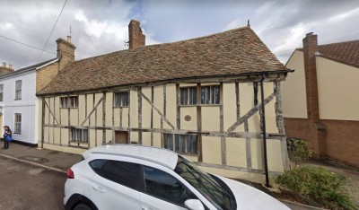

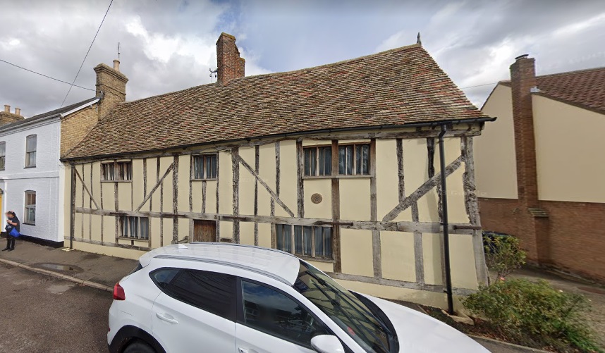

Дъбът е устойчив на гъбички и не се плаши от водата.
Оставен продължително време на влага само потъмнява почти до черно.
Не случайно много от корпусите на дървените кораби, фрегати ... и в Испания 17-18-ти век, и в САЩ по времето на войната за независимост са направени именно от дъб.

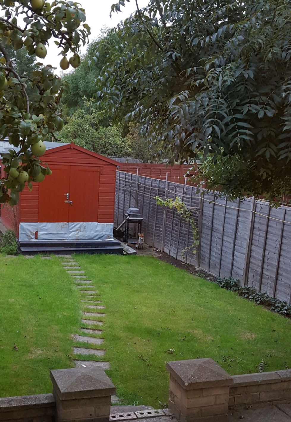

Моите 12годишни наблюдения в UK са като на PIP .
Там издържат много оградите от дърво ,само че тези ,които ползват бетонени колове .Нашата бе такава .Тези с дървени колове в земята за 5 години си заминаваха, при все ,че материалът се продаваше третиран и на всеки 2 години се третираше отново. А,при един хубав вятър ,половината съседи останаха без огради и то само тези с дървените колци .
