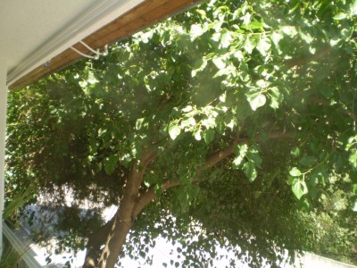

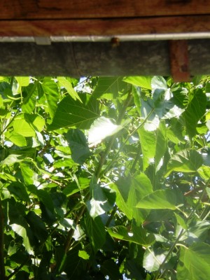

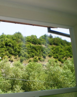

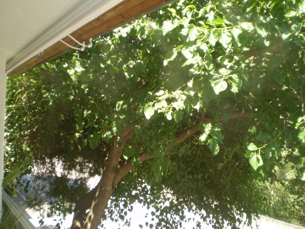

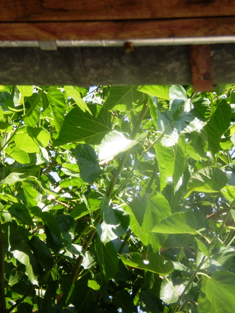

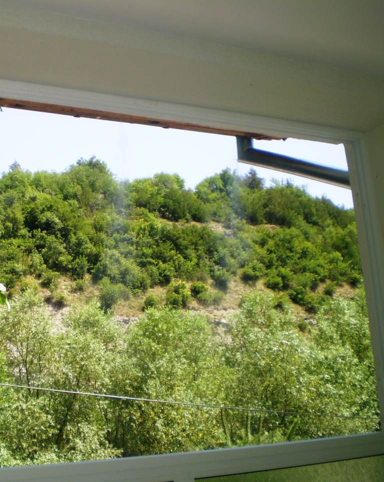

Пуснах я преди жегата. Дюзите ги закупих от ибея още миналата година комплект от 10 бр..Не си спомням точно цената но някъде около 3-4 лв. излизаше една дюза с диаметър на отвора 0.2мм. От там излизат доста по евтино при условия че тука които се предлагат са с по голям отвор и съответно мъглата е по едра. Захранват се директно от водопровода. Така са направени че се монтират директно върху полипропиленова тръба. Само се разпробиват отвори на местата на които искаш да ги монтираш. Монтира се и задължително филтър. Приспособих стандартен за водопровод като му добавих само елемент за финно очистване.
Опитах се да направя някоя снимка но трябва подходящо осветление и разстояние и за това не се получиха много добре. А и мъглата която правят дюзите е доста по финна от тези които съм виждал монтирани по разни кръчмета. Та може и за това да не стават снимките. Ако уцеля момент ще направя нови.
п.п. Тръбата е полипропилен просто съм сложил едно алуминиево фолио и за това изглежда като метална.
Направата на самата дюза в домашни условия не е невъзможна но едно е че ни си заслужава играта а и се изисква доста прецизна техника. Може да се претакова дявола но в крайна сметка ще излезе по скъпо.
