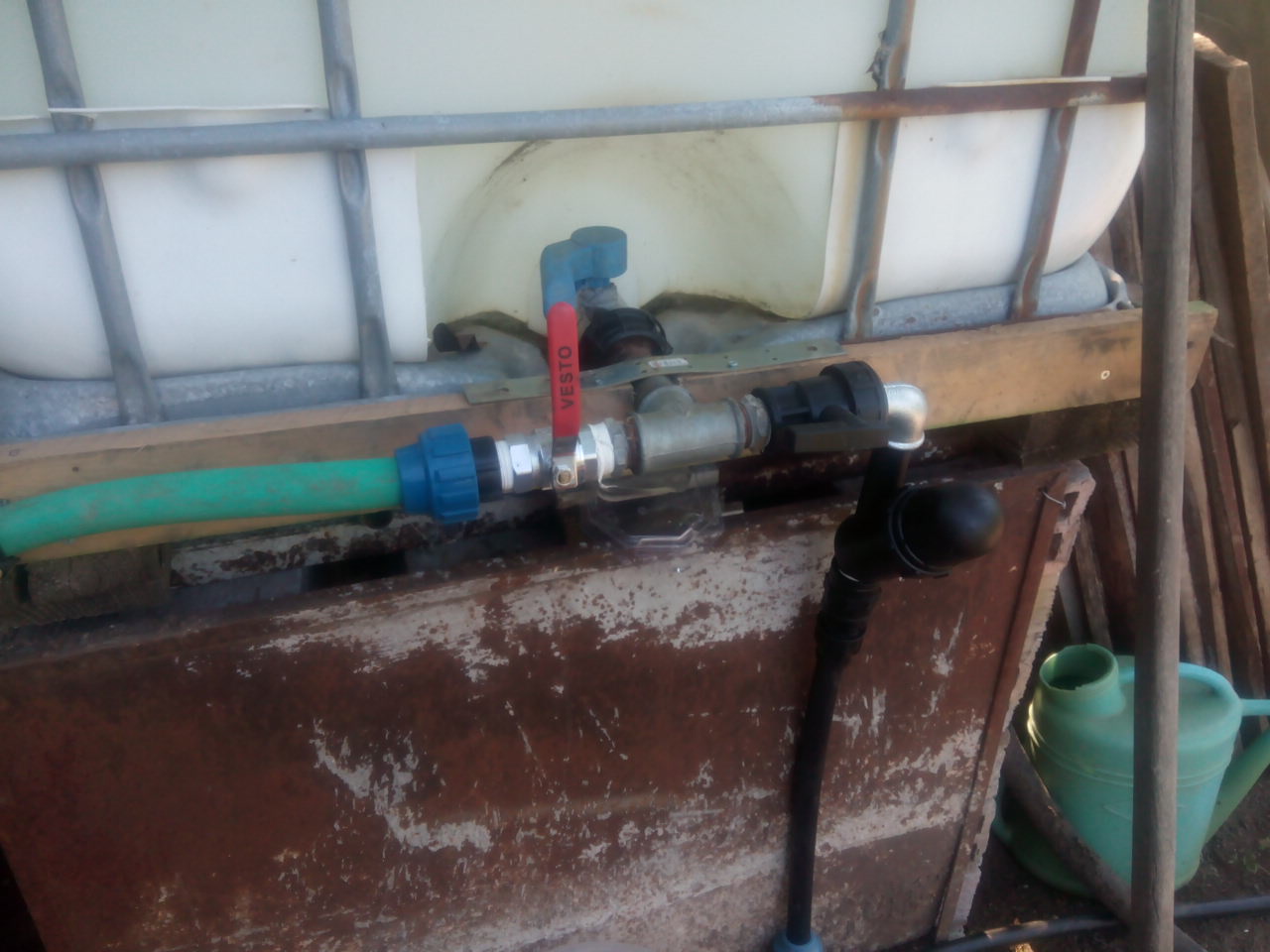

Опитай с мека връзка и захващане за капака.
пп. Пробил си капака по средата и за това се мъчиш да го отведеш в единия край, за да се събере под него механизма. Ако бе пробито в края щеше да стане с едно коляно и по-нагоре.

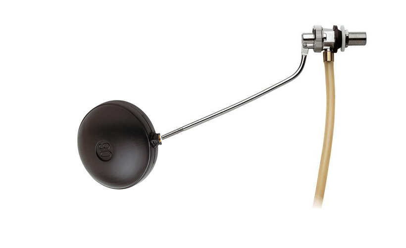

Ако сложиш поплавък с метално рамо може би ще спечелиш още някой друг литър. Можеш да извиеш поплавъка настрани, а рамото да го огънеш нагоре, пак няма да го напълниш на 100%, но ще е доста повече от сега.
Другото, което се сещам, е да повдигнеш капачката с тръба и така механизма да се качи нагоре.

Mega написа:Колеги това е моята идея за автоматично спиране на водата, когато резервоара се наплъни. Единствения проблем е, че спира още на 900 литра. Настройката е максимално нагоре - новата, не тази от снимката. Така губя 100 литра от капацитета. Направих го през капачката, защото не искам да дупча резервоара. Има ли как да смаля целия завой до поплавъка?от водопровода ли пълниш ?

Минал съм през капака, защото точно там имаше технологичен отвор. Искам да избегна пробиването на резервоара. Така използвах наличното. Може да изместя леко отвора, но пак в капачката. Пълня гравитачно от каптаж, който през Август и Септември доста намалява дебита. За това ми е нужен резервоара. Да събирам малкото налична вода. През другото време водата е доста.

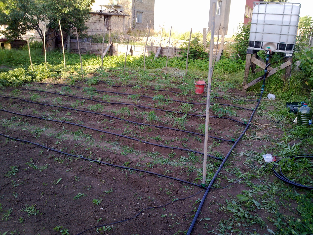

помпа вида 5, бидон 1 тон , и от там на самотек.
крана се оставя отворен и таймера включва помпата за да напълни бидона.
след като помпата се изключи бидона се източва сам през капковите мъркучи

Колега Duke_BG на каква височина си поставил бидона, при мен мисля да е на 2,5 метра и незнам дали ще се получи достатъчно налягане за да функционира капковата тръба ф16 /0,30/ 2,2л/ч /многосезонна/
Ще съм благодарен и на други колеги да изкажат мнение по моят казус.
