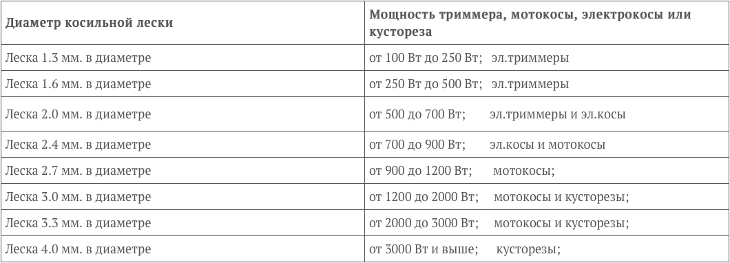

Тук е дадена следната таблица (за да я видите в по-едър мащаб, превключете дизайна на форума на "Old"):
Зависимост на диаметъра на кордата от мощността на електро/мотокосата

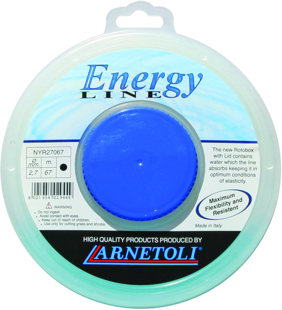

Италианската фирма "Arnetoli" произвежда корда, в чиято опаковка има вграден капак с вода (не е ясно каква е вътрешната конструкция на капака):
Май все пак накисването във вода прави кордата по-еластична...
ssiderov - специалист
Ами не случайно хората си го пишат по каталозите,че трябва да се накисне във вода!В кутията на Техни блейда си има гъбичка която се напоява с вода!И кордата от нея се овлажнява,за да не толкова крехка като е суха.При полиамида по каталожни данни в зависимост от марката му,абсорбира вода от 6 до 10 %!И на мен не ми се вярваше,но факт!Пластмасата да попива вода :shock: :?

Да, някои факти не са много интуитивни. В каталога на "Arnetoli" пише, че капачката, съдържаща вода (вероятно пак в някаква гъбичка), създавала "ефект на сауна" :)

lucho написа:
Италианската фирма "Arnetoli" произвежда корда, в чиято опаковка има вграден капак с вода [...]
Близък до този ефект, но без да го има затвореното пространство, може да се постигне с гъбичка "Arix UFO" (полско производство, продава се в магазините на "CBA"), като се отдели чрез изрязване с нож малката гъбичка от голямата, напои се с вода и се пъхне в отвора на пластмасовата опаковка на кордата:
