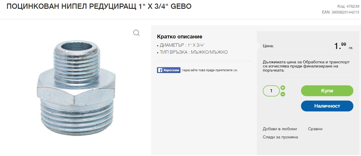

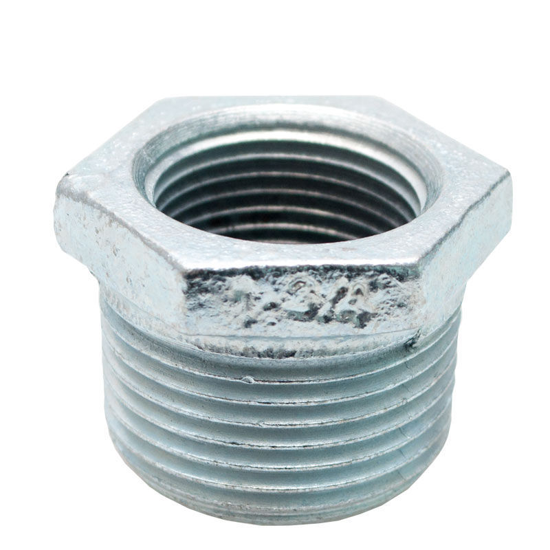

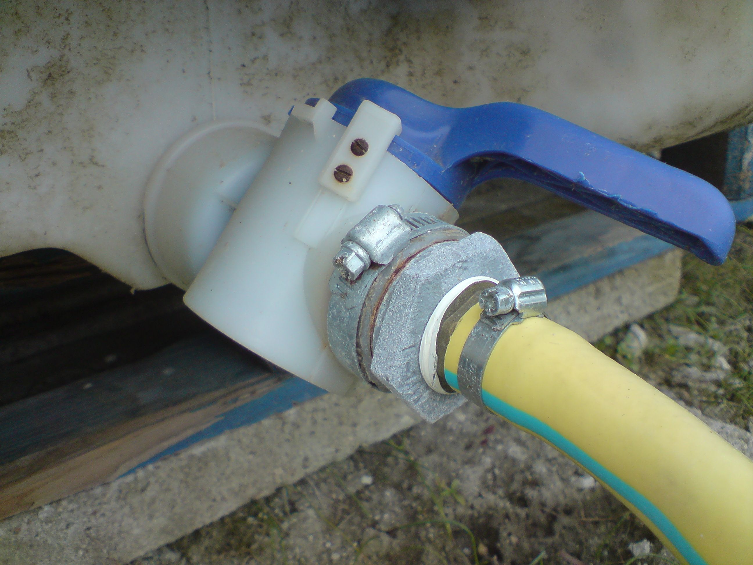

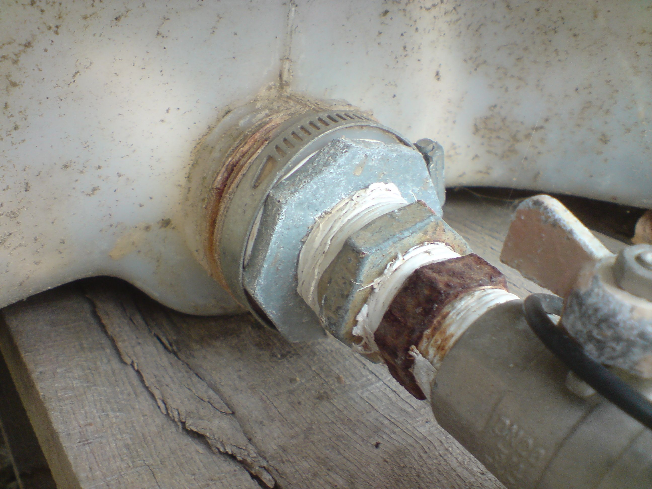

Стандартния вариант е: носите крана на стругар, да изработи преходник едната страна на който да може да се навие на изхода на крана (или бидона - едни и същи са), а другия да е стандартен размер - цолова резба.
Решението, което намерих е преход 1"3/4 към каквото ви е необходимо. 1"3/4 идеално се мушва в крана или в изхода на самия бидон. Излиза няколко пъти по евтино.
Ето как изглежда при мен.
Все пак проверете размера, правил съм го преди няколко години и не съм 100% сигурен дали беше 1"3/4 или 1"1/2 :roll:
** нямах капачки :partyman:

1"3/4 никога не съм виждал. Вероятно е цол и половина.

Объркал се неговото е като на снимката и после е навил редуктивен нипел.

Да. Извинете ме за невежеството - така е, днес погледнах размера на детайла - 1"1/2 - 1.
Пасва прилично (поне при мен) и с тефлон и скоба за маркучи се монтира без проблем.
iva6ki написа:
точно същото е :)
