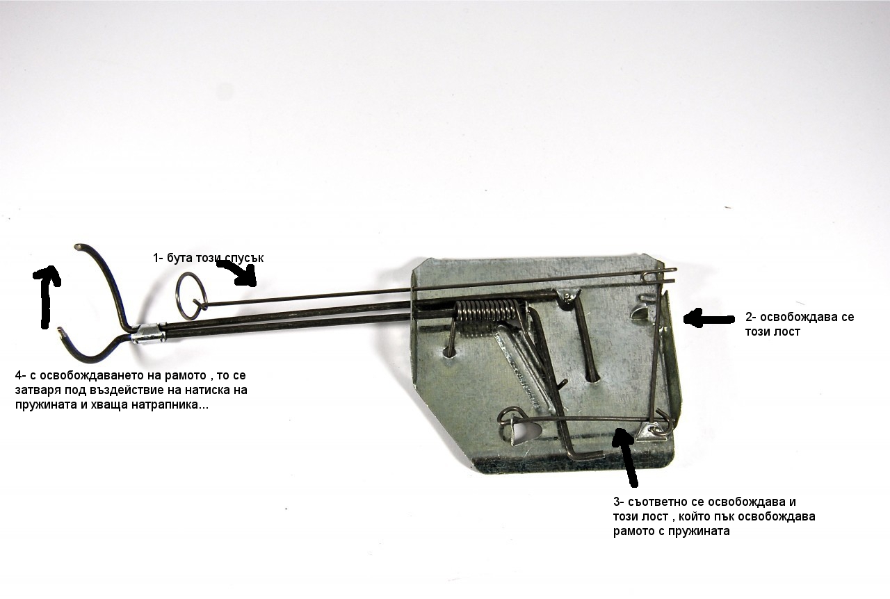

То това е пределно ясно,но как се задейства капана, т.е. как е направена системата от лостчета, която освобождава рамото с пружината, как действа цялата система...

Точно такъв е принципа на действие на спусъка и лостовата система. От разстоянието между скобите захващащи гадината и началото на спусъка зависи дали ще хваща къртове. Те са по-малки по размер и разстоянието там трябва да е около 3-5 см. При мен го направих 10-12см. и хвана сляпото куче точно през средата.

Илчо Илиев написа:То това е пределно ясно,но как се задейства капана, т.е. как е направена системата от лостчета, която освобождава рамото с пружината, как действа цялата система...Тои колегата е дал и схема Аз съм малко скаран с компютрите и не можах Дето се вика ;Не стреляите по пианиста тои толко си може;

al4o написа:На мен ми е пределно ясен принципа на действие, просто исках колегата да снима НЕГОВИЯ капан под различни ъгли, за да видя как са закрепени лостчетата и малко размери все пак,но...здраве да е, ще импровизирам..Илчо Илиев написа:То това е пределно ясно,но как се задейства капана, т.е. как е направена системата от лостчета, която освобождава рамото с пружината, как действа цялата система...Тои колегата е дал и схема Аз съм малко скаран с компютрите и не можах Дето се вика ;Не стреляите по пианиста тои толко си може;

Привет отново. Бях обещал снимки и дойде време за тях. Първото сляпо куче го хванах живо, защото бях там и от нетърпение постоянно ходех да гледам капана, а и не знаех дали ще се хване. Абе търпка. Два дни след като го хванах, дупката беше запушена отново. Подозирах втория член на семейството. Заложих капана и се върнах след 24 часа. Беше се хванало, също доста голямо - около педя дълго и дебело, колкото китката на ръката. Но така се беше дърпало, че си беше одрало кожата. Сега дупката отново седи отворена и е под наблюдение...

Колкото до размерите,
   май всичко беше на око. Ламаринката е около 10 на 12 см. Пръчките, които хващат гадината са около 25 до 30 см, пружината, която сложих е от фиат тепра, която държи задните челюсти за спирачките. Според мен става от каквато и кола да намериш. Отворите на ламарината са малко по-големи от телта която използвах, а тя е от стара бай Тошова тупалка за килими. Ние отдавна ги изхвирлихме - килимите де, така, че тя стоеше непотреба. юмалко е стоманизирана и се чупеше от време на време , ама...
 Отворите в ламаринката изрязвах с подострен нож за механична ножовка. Имаше няколко разваляния на капанчето, защото от време на време разбирах, че съм закривил нещо, а съм забравил да сложа прижината, например, или след като закривя телта тя не влиза вече в отворите заради кривката.... Разстоянието между захващащите телове и спусъка при този капан е около 10 см. Давам съвет: Закривяването на теловета, които се пъхат в дупката и захващат гадината направете последни. Направете ги, когато лостовата система е в заредено положение, за да оформите отвор долу горе по размер на дупката на сляпото куче. Внимавайте в каква посока пружината завърта подвижното рама, за да не стане така, че вместа да стиска подвижното рамо да отваря. Когато правите всичко това можете да разкачате пружината, защото като те перне през пръстите не е приятно
Вчера направих още едно, но при него скобите, които захващат гадината са по малки и с по-малки дъги. Целта сега е къртица. Другата разлика е по-малкото разстояние между захващащите скоби и спусъка- около 3-4 см.

Благодаря за разясненията и снимките/клипове, така вече е доста по- ясно, и аз обявявам война на гадините от долната земя
