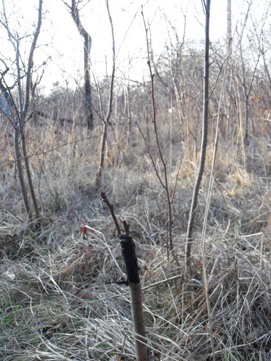

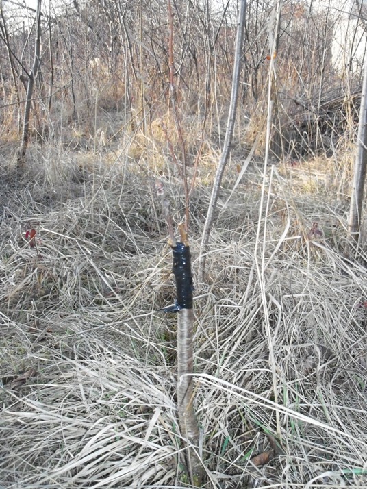

Близо до местоработата намерих един запустял двор пълен със саморасли дръвчета.
Браво =D> , дано се хванат, само спазвай да присаждаш семкови на същите такива и костилковите пак на костилкови, ако ли не, не е фатално. :drinkers:

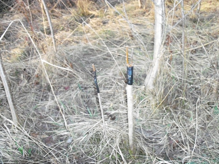

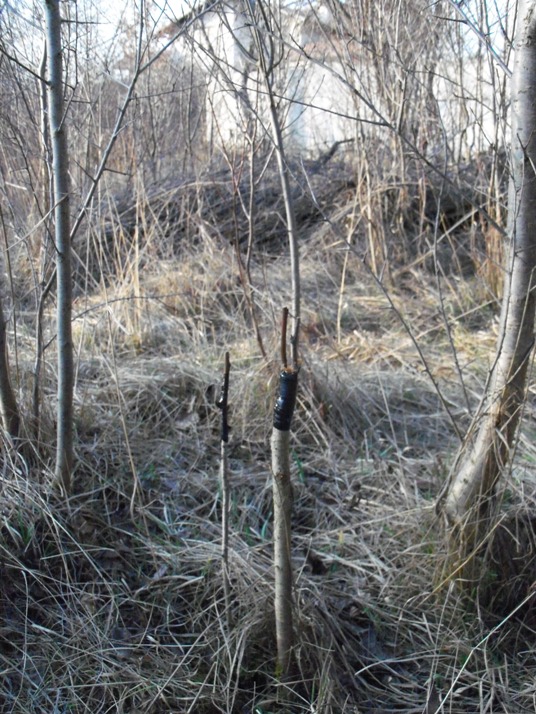

Нащраках ги като си тръгвах от работа.

На калем съм ашладисал успешно доста дръвчета, но с лозите никога не ми се е получило. Чувал съм, че характерна тънкост е да се изчака седмица да "се изплачат" и тогава да се присажда.
dadko, на разцеп ли си ги направил всичките?

На разцеп.Най- лесно ми е. А, това, тънкото, дето са две присадки на една снимка е на "подобрена копулация" Изображение
Но са снимани след като ги превъразах. Не ми беше под ръка фотоапарата.

alsted - майстор
Това е най-сложната, но и най-надеждната (според писанията). Предполагам, че надеждността идва по-голямата контактна повърхност, но прецизното пасване не е никак лесно. "На разцеп" е най-лесно, но и най-малко надеждно. Все пак има предимство - опасността от "отчесване" е най-малка. Аз залагам най-вече на "кози крак".
dadko - майстор
Не е толкова трудно. Може да се поупражняваш на други клончета, докато започнеш да го правиш добре. Важното е отреза да стане с едно движение, а не да се дяла няколко пъти. Също така ножчето трябва да е изключително остро. Най- малкото трябва да може да бръсне космите на ръката. Едно, че среза става по- гладък и второ- отрязването става с по- голяма лекота. Ще видим какво ще се получи. Аз повече успех досега съм имал с лозите. На лозето на село почти всички са ми се прихващали.
