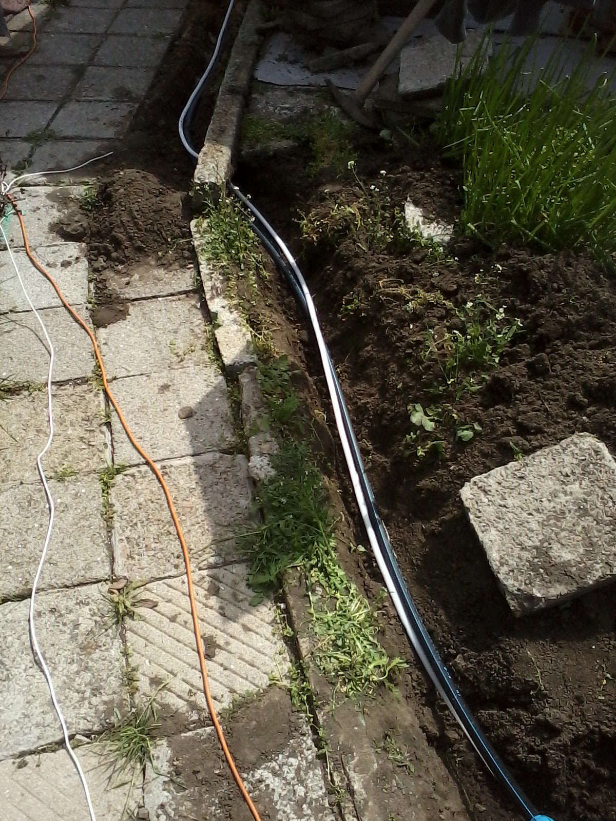

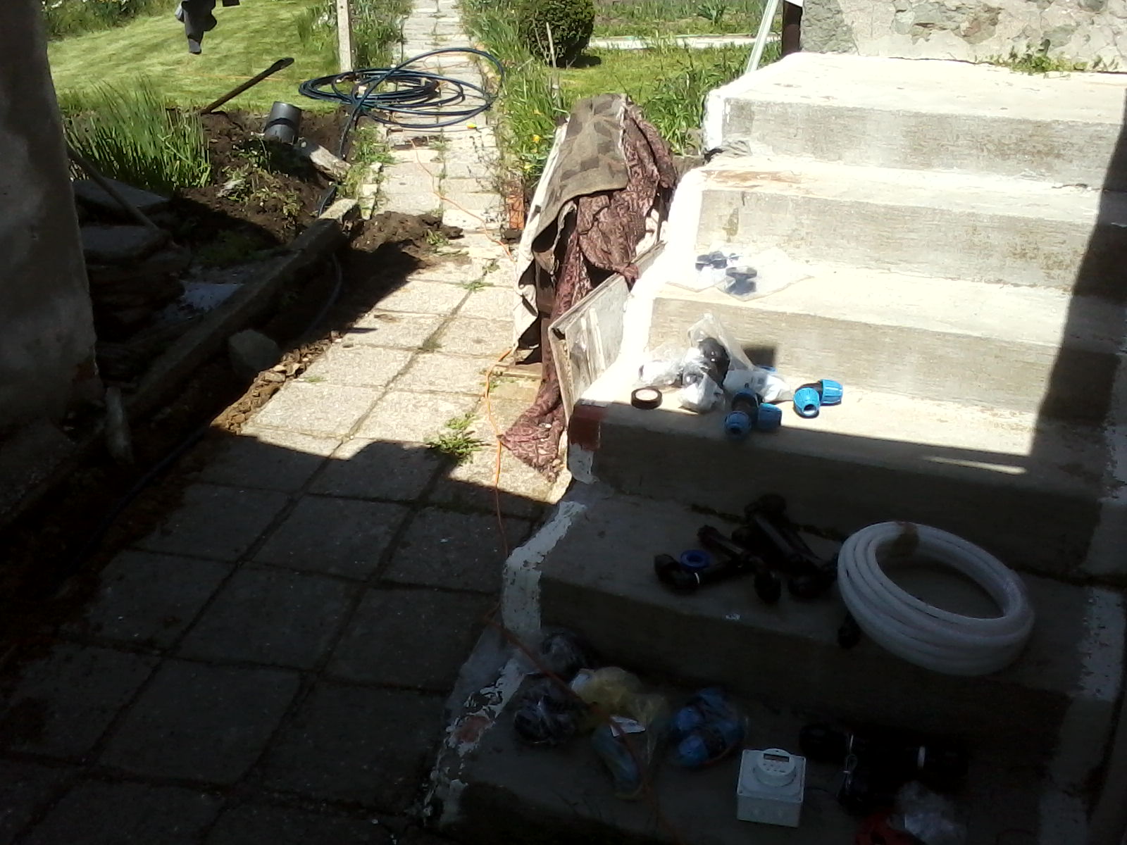

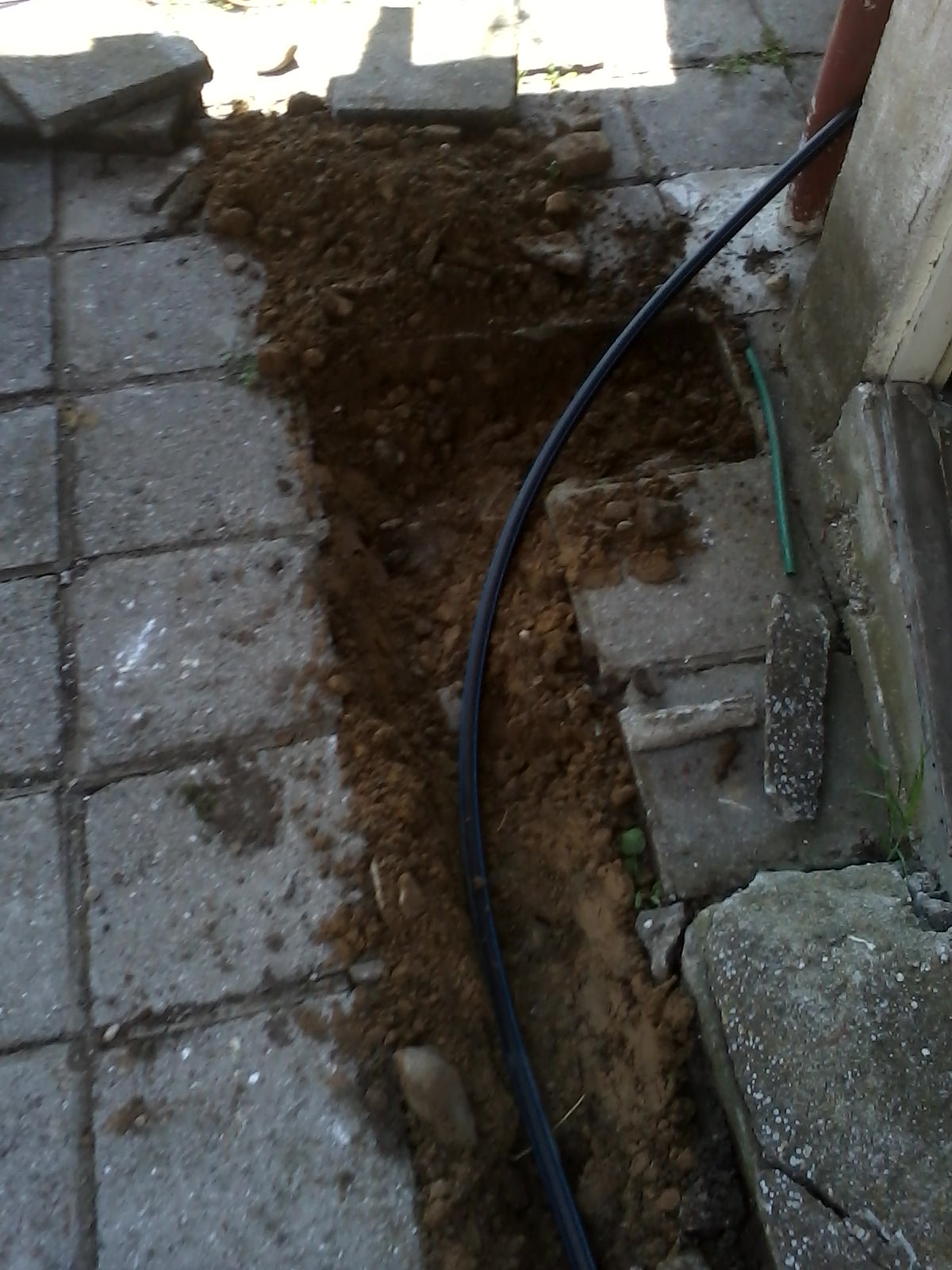

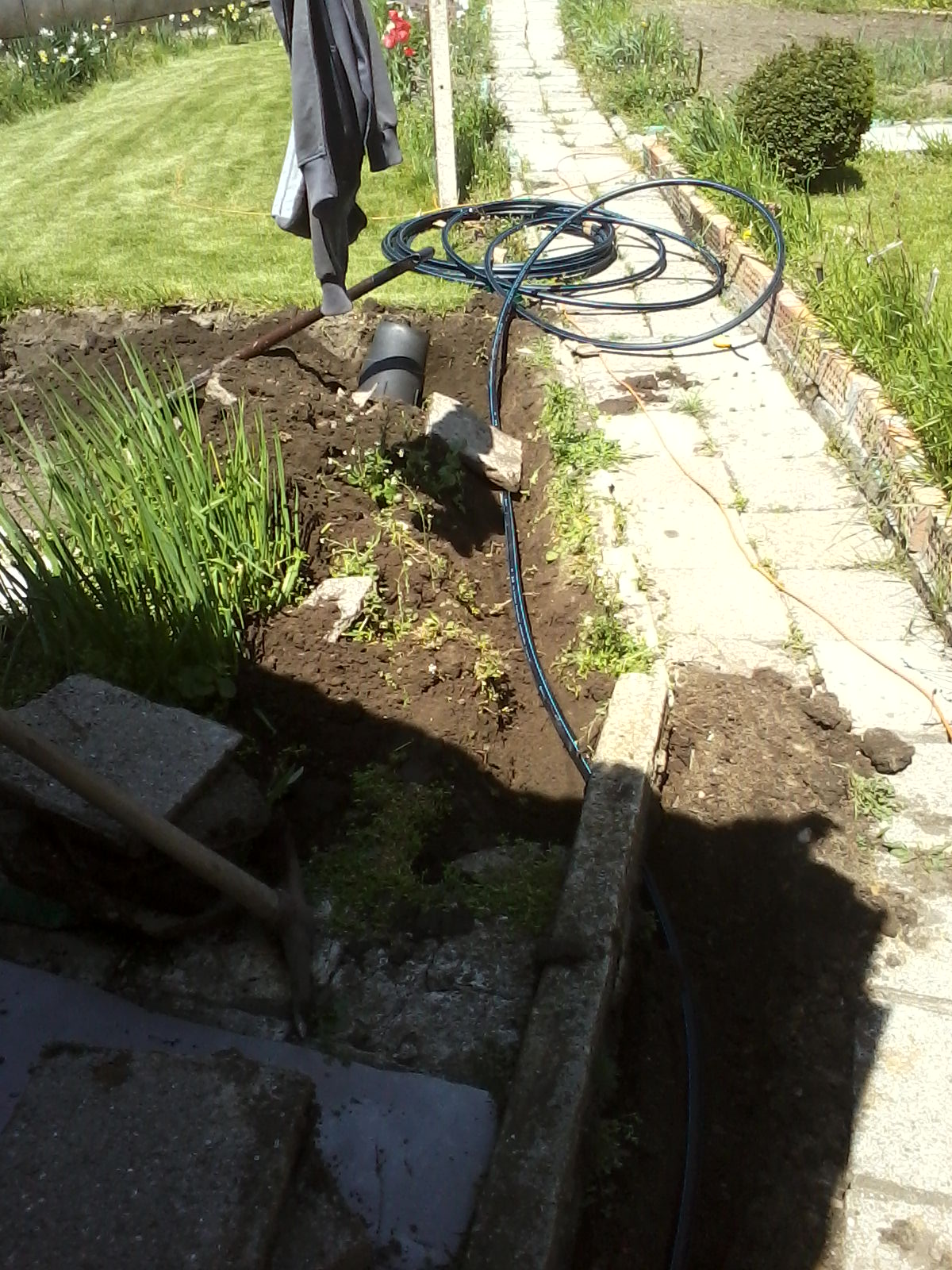

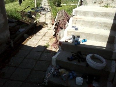

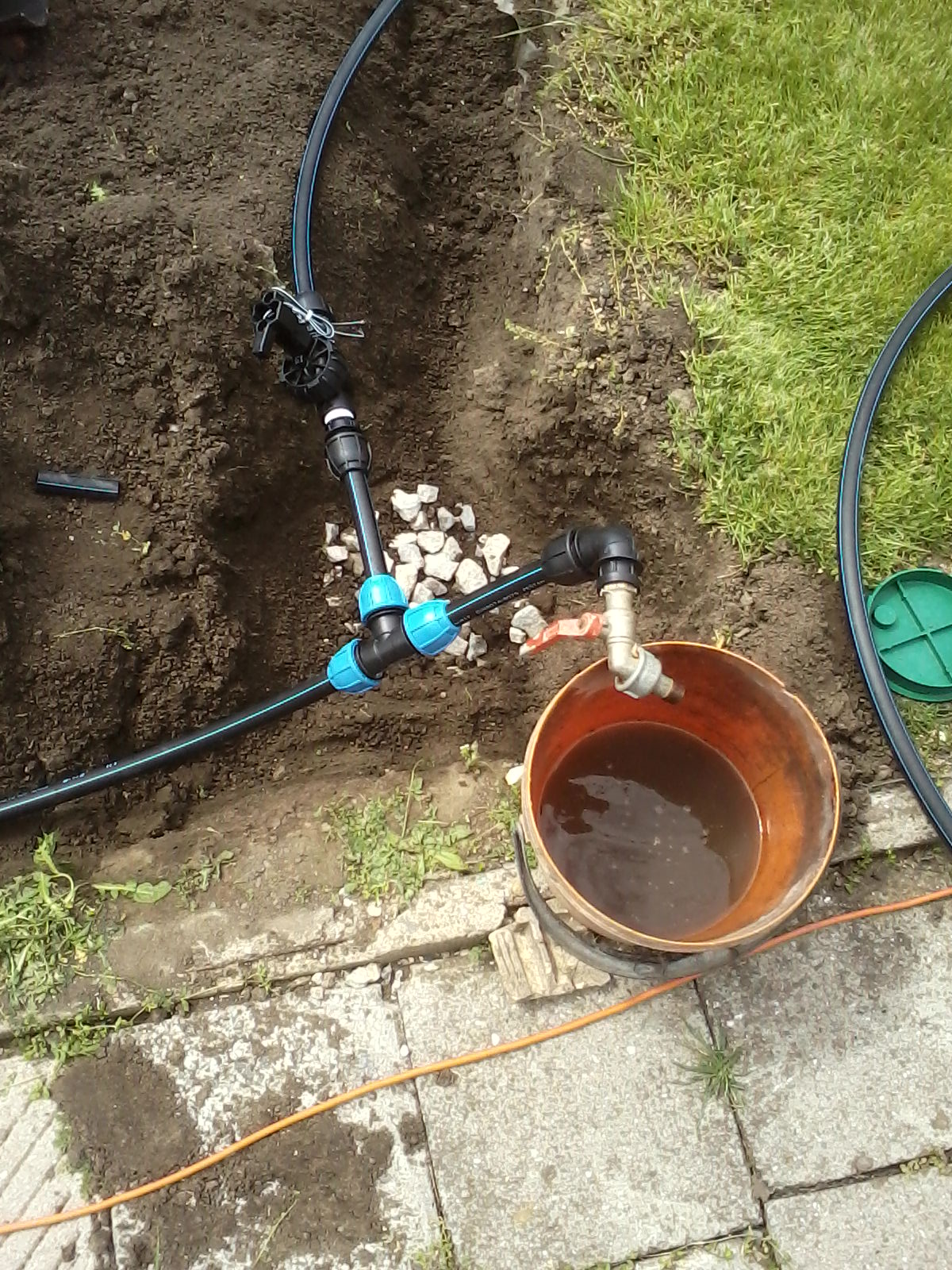

Днес започнах с поставянето на тръбите.когато пуснах водата и седя малко под налягане и изведнъж едната тръба преди клапана излезе.след като го разглобих се оказа че съм объркал как се слага бялото пръстенче и сега ме е страх да я оставя с налягане да не вземе да излезе че тогава както хидразин каза ще ме е страх от родителите ми като видят сметката.И още нещо пробвах програматора и работеше клапана се отваря и затваря без проблеми но като се затваря почва да "скача".Така се получаваше като затворя изведнъж кранче тип сфера
[youtube]http://www.youtube.com/watch?v=E7yVWJ5GVzY[/youtube] това е клапана усилете малко звука за да чуете.

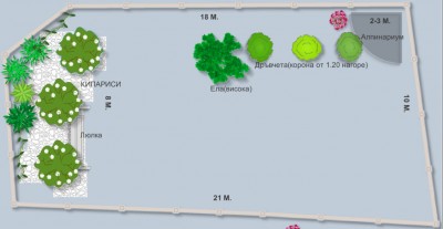

много полезна тема, и понеже hidrazin виждам че разбира достатъчно
бих искал да се обърна и аз за съвет към него.

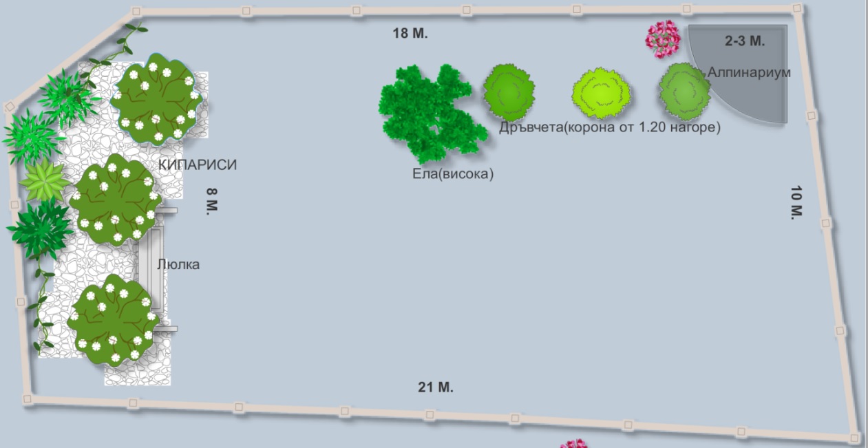

Ето кратък план на моята градина:
Идеята е за автоматизирано поливане на тревната площ , която включва всичко без алпинариума и частта под кипарисите, които засенчват толкова че трева не вирее - там предвиждам да си сложа люлката и някой друг камък + цветна аранжировка на терена
Нарисуваните дървета и ела не пречат според мен на поливането - достатъчно високи са, а елата преди мен е окастрена та да минава човек под нея
Дебита е хидрофор 800W Raider
3600л/ч, налагане 3-4 бара май.
Какви и как да разположа разпръскватели, на колко кръга, като се има впредвид че тръбите могат да тръгнат от долния десен ъгъл и като цяло предпочитам да използвам периферията , където поради високи бордюри, плътни огради и т.н. се коси трудно и ще положа по цялата периферия лента с 30 см. чакъл, та поне като разбутам сега да положа и тръби и разпръскватели ...
Благодаря предварително на всички отзовали се

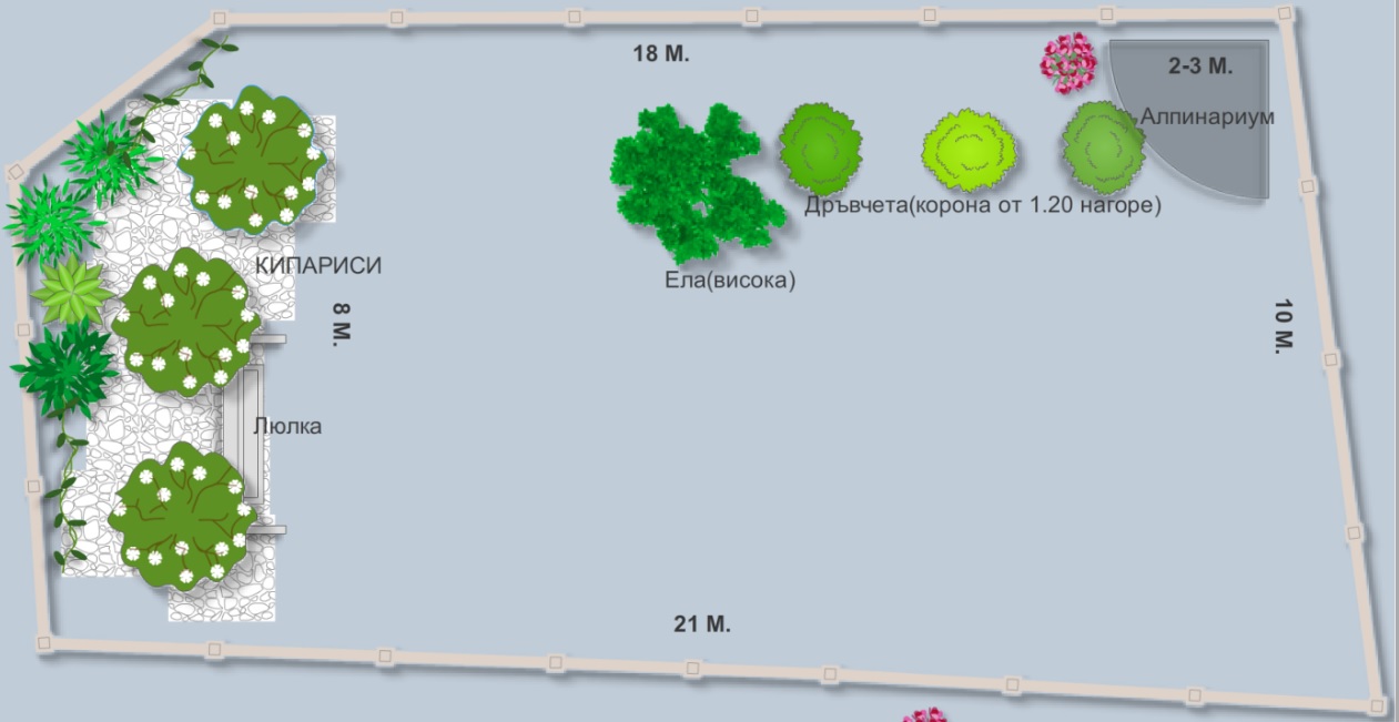

В баумакс има промоция на изскачащи разпръсквачи Гардена по 14лв-малките.Пръскат на 2-3м при 2бара.Аз взех 4,от които монтирах 3.Сложил см 2 помпи последователно-Райдер от най-евтините и пресостат.Полиетиленови тръби 32мм.Захранва ги добре и пръскат на 2м радиус.Вземи си и филтър,около 40лв,че се запушват цедките на разпръсквачите.При този терен може да си ги разпределиш така че леко да се застъпват по радиусите на поливане.Според мен помпата ще дойде слаба-сложи още една последователно,за да не купуваш още един фидрофор.Предвиди и кран за източване зимата.Успех.

tinalex написа:В баумакс има промоция на изскачащи разпръсквачи Гардена по 14лв-малките.Пръскат на 2-3м при 2бара.Това промоция ли е? Това са много смешни разпръсквачи на много висока цена и ..... не вършещи никаква работа. Нищо общо нямат с истинските разпръсквачи.

А защо клапана ми се тресе когато спира никой не казва.
http://www.youtube.com/watch?v=E7yVWJ5G ... r_embedded

Не на Хънтър е http://napoqvane.com/valves/valves_hunt ... _24V_w_reg
кабелите са от интернет както казах по горе и посоката е спазена ако имаш предвид стрелките който са нарисувани върху него.
Тресе се само като затваря на клипа се чува
на трафа ползвам двата крайни сини проводници.
А от носно тресенето същото се получаваше когато изведнъж затворя кран сферичен.
Клапана си стои спокойно когато се отвори но при спиране на захранването и съответно затварянето му започва да се тресе за около 5 секунди.понеже е с реглаж на дебите се чудя дали има нещо общо
