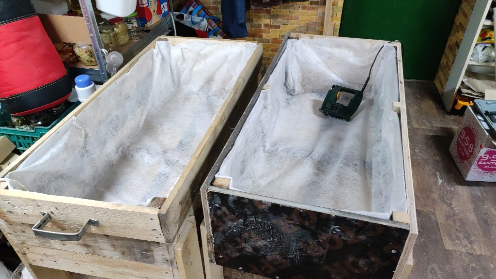

сандъците ще изгният от влагата. Обработи ги . Най- добре застели найлон и тогава слагай почвата.
Капковите маркучи се слагат на повърхостта, няма защо да пробиваш сандъците.

Съгласен съм,че ще изгният, но вече ги "тапицирах" с геотекстил. Но доколкото знам той ще пропуска влагата... Все пак, при това положение, да сложа ли отговоре найлон?
Или да махна геотекстила и вместо него само найлон?
С водопроводска вода ще поливам...Нямам засега помпа, бидон. Има варианти, но ще подобрявам системата в движение.

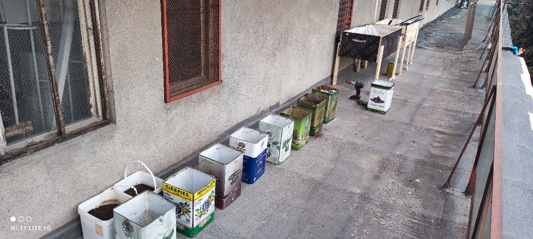

Събрал съм 12 тенекии. Искам да имам 2 сорта домати, един сорт чери домати, 2 сорта краставици, 2 сорта пипер...Станаха 7...Може би да увелича доматите? За тях ще прекарам предложения от теб ф.16 маркуч с регулируеми дюзи за капково поливане.
В сандъците мисля да пробвам с репички, магданоз, копър. В тази връзка - каква конструкция на капковото да предвидя - колко "линии" да минават по дължина, с дюзи ли да бъде или с маркуч с дупки? Нещо друго като метод за капково?

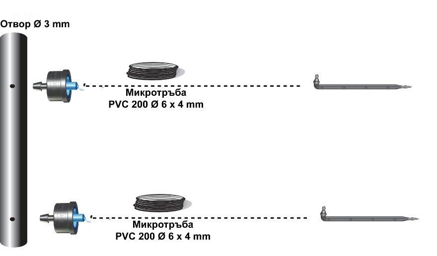

Взимаш си тръба черна 16 мм и я прекарваш последователно през дървените сандъци и тенекиите от сирене.
Тръбата обикновена, за вода и без никакви капкообразователи.
По желание в дървените сандъци (защото са по-дълги) може да я укрепиш на колчета - по 2-3 на всеки сандък.
Колче за тръба ф16
(аз лично бих я хванал със скоби за едната дълга стена)
Пробиваш тръбата ф16 където е в сандъците и тенекиите със свредло ф3 (може да си купиш и замба но не си заслужава за няколко дупки).
Замба 3мм. за тръба ф16 ф20 LDPE
В така направените отвори (примерно 8 за всеки сандък и по 2 за всяка тенекия) набиваш тези адаптори.
Водовземка адаптор за микроразпръсквач
В така набитите адаптори вкарваш по една такава тръба с адаптори. Може да избираш дължина 30, 60 и 100 сантиметра.
Тръба с адаптори
Тази тръба е готова, с адаптори от двата края но от другия край адаптор не ти е нужен.
Така че за дървените сандъци може да вземеш от 100 см и да ги режеш на две а за тенекиите от 30 см и пак на две.
В отрязаните краища напъхваш по един капкообразовател. Предлагат се с дебит за 2, 4 и 8 литра на час.
Външен компенсиращ капкообразувател с мембрана
Така готовите капкообразователи разпределяш равномерно в съдовете.
Не го оставяш да лежат на почвата а ги закрепяш на колета.
Колче за микротръба
Налягането в системата трябва да е минимум е 0,5 бара. Максимума колкото да не ти изхвръкнат връзките.

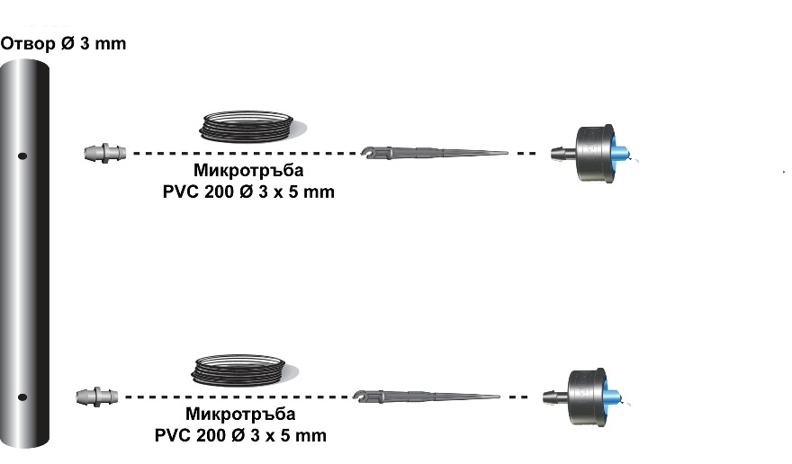

РАЗНОВИДНОСТ:
Капкообразователите набиваш директно в тръбата.
В почвата равномерно забиваш капкови колчета (пак примерно 8 за всеки сандък и по 2 за всяка тенекия).
Колче за микротръба 3-4 mm. 45°
Свързваш ги към капкообразователите с микротръба.
Тръба 5,5 X 3 mm. за капкообразуватели
Така ще може да работиш с по-високо налагане на водата.
irritec_micro_drip_combinaions 1.jpg (51.71 KиБ) Видяна 1507 пъти
Захранваш системата си си ти.
За да стане автоматизирано е вече друга бира.
P.S. Сандъка от кофражни платна ще се разпадне първи. Дано поне изкара тази година.
Не слагай никакъв найлон. Съдовете трябва да се отцеждат.
Дървените са най-добре. Като се намокрят дъските от изпарените охлаждат почвата.

Някаква идея за подложка под тенекиите?
Вариантите, които видях в Хоум Макс са по 6-7 лв/брой. При 10-12 тенекии това са доста пари.
Безплатният вариан включва пресмятане и дозиране.
Като знаеш каква влажност трябва да се поддържа, изчисляваш количеството вода, а според дебита на подбраният капкоотделител избираш времето за поливане.
Можеш да не дупчиш тенекиите, за да избегнеш застрахователно съитие и неприятности със съседи- евентуални неприятности, понеже така или иначе тази тераса се мокри при дъжд.
Стане ли грешка при поливане, едните подложки имат много малка възможност да спасят "наводнението".
