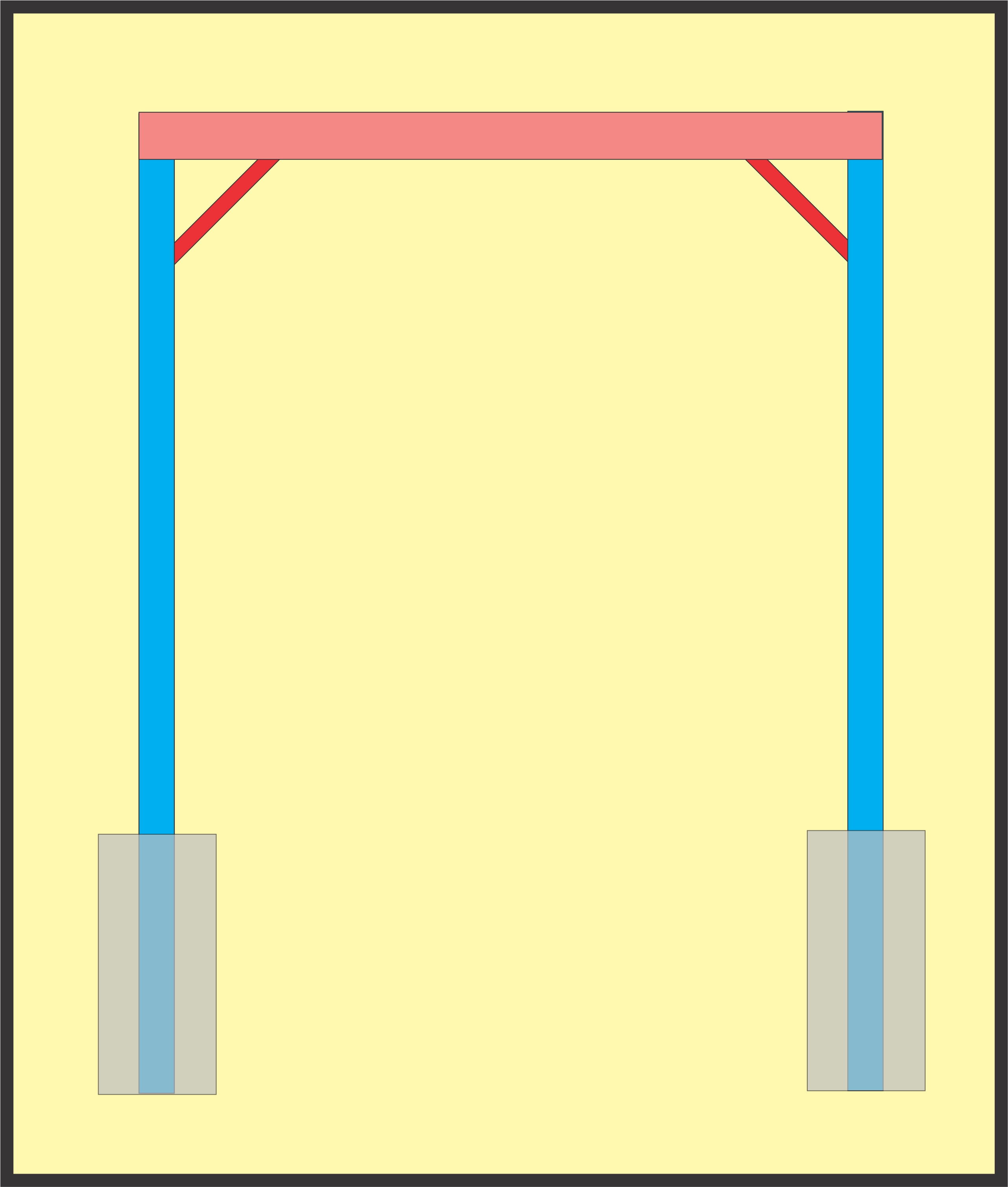

Понеже никой не отговори, реших: Първо надлъжните греди върху колоните и върху тях напречните.
aleksnp - специалист
Добавям чертеж на асмалъка.
miroki - майстор
Диагоналите може да не са толкова големи. И един метър стига. Особенно като бетонираш колоните. Но сложи и в другите две посоки.
Alternative AI - помощник
Чак от ферми едва ли ще има нужда. Диагоналите са правилно поставени, поне аз така си мисля.
нед авг 10, 2025 5:07 pmmiroki написа:
Кои са другите две посоки?
XF4-C50/60 - напреднал
нед авг 10, 2025 7:58 pmaleksnp написа:
MamaMy - майстор
Един Х хоризонтално по средата е достатъчен. Асмалъците едно време бяха супер елементарни и пак изкарваха с години без проблем. Аз до сега само един съм виждал паднал. Нямаше нито един диагонал. Беше от циментови диреци за колони и стари тръби около цол за хоризонтали. Падна защото много бяха пре-полели градинката от долу, а диреците само бяха набити в земята. Нямаше и бетон. Просто три реда от по 7-8 дирека и рамка от тръби между тях. Телове имаше само по дължина. Напречно няма нужда, те асмите си пускат ластуни сами. :)
