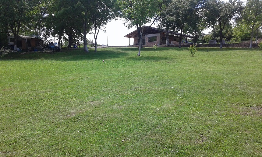

gnt69 написа:Нещо не мога да схвана защо ги чакате тия треви и храсти да израстат толкова. Окоси веднъж с храстореза, подравни , изхвърли големите камъни и после с косачка на колелета ще стане хубава морава с едно косене на месец.Ами защото гледам овощна градинка , а не трева .

iivanov написа: Ами защото гледам овощна градинка , а не трева .По нашия край който гледа овощна градина има и малко тракторче и са им закачили едни малки шредерчета и си шредеросват овощните градини.
е като това.

Дали е кръгло сечение или квадрат има ли особено значение?
За MCCULLOCH B40B дават 2.4-3мм корда. Трябва да си зема и една резервна глава може би
Така или иначе явно ще взимам MCCULLOCH B40B.
Между другото от 2-3 дена чета за тоя модел и с еоказва че 90% си е чиста Husqvarna 543RS
Парт номерата на частите им са еднакви освен разните му платсмасови облицовки. По двигателя всичко е 1:1..

Не бързай с главата - на хуск/мак главите са хубави и карат дълго . По добре с тези пари си вземи един голям нож . По трудно се развърта , но има уникален ряз и инерция . С него можеш да пердашиш и по-сериозни храсталаци , без да го огънеш . Ползвал съм квадратна щилска корда , но въобще не ми хареса . Вярно , бързо реже , но и бързо заминава .

dpp написа:Голям триъгълен или тея на Хуск с 4-те зъба имаш предвид?Нещо такова http://www.oleomac.bg/product.php?ProductID=118 Не е задължително олео - и хуск , и орегон , и щил предлагат . Само гледай диаметъра на "дупката" да отговаря за твоята машина . Стандартите са 20 мм и цол .
