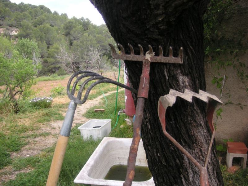

Още два инструмента , без име в България ...
Единият си го имам , другият ще го правя...

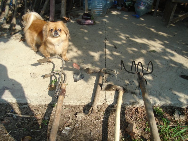

Правих си опити за нови инструменти и днес ги пробвах ....
Ще ги коментирам от ляво на дясно...
Този култ. с/у кучето е негоден, особено пречат режещите пластимки заварени накрая на рогата .
Нищо не режат , а омотават тревата, и трябва да я махаш на ръка . Средният рог е излишен ...
вторият като мистрийка е мн хубави върши работа ....
четвъртият с бялата дръжка също е хубав .
пластината е от стоманена шпакла и е остро , реже и не се изхабява
Пак аз си го правих .
Най десният от огъната вила също върши работа , и оскубва мн. трева , после докопаваш с мотиката останалото :evil:
Някой ако иска , да сподели и той опит , няма да е зле , ще е полезно за мн. хора ...

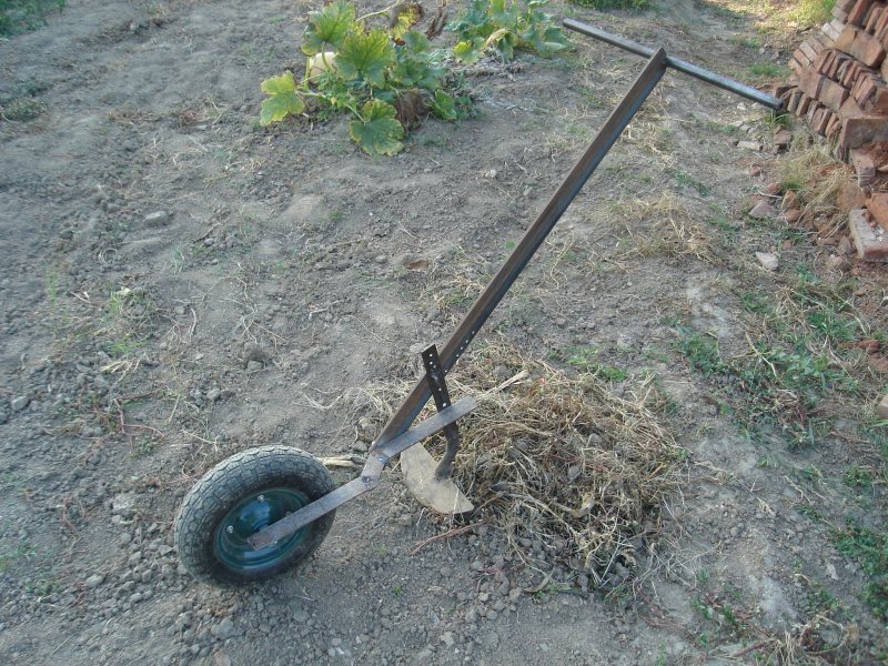

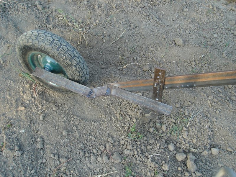

Е те - това е първият успешен опит за това което мислех.
Наистина може да се каже , че
върши накаква работа , съизмерима с мотиката .
Леко се бута , подрязва всичко .. беее доволен съм за първи път.

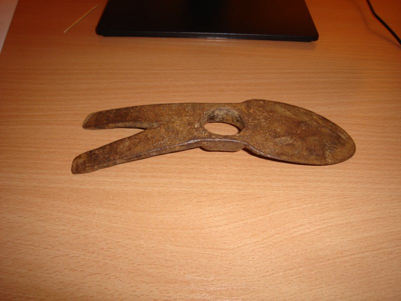

Понеже sym kolekcioner вече на култиваторчета -
ето какво ми подариха днес :-D
Ковано дебело желязо.
