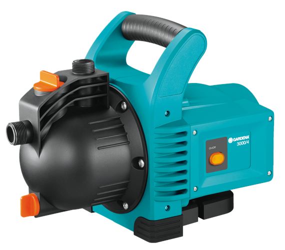

в момента има промоция и на тази помпа гардена

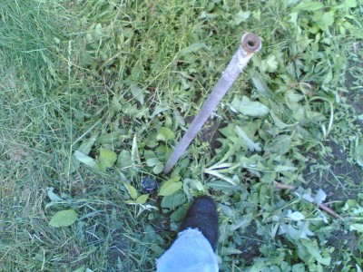

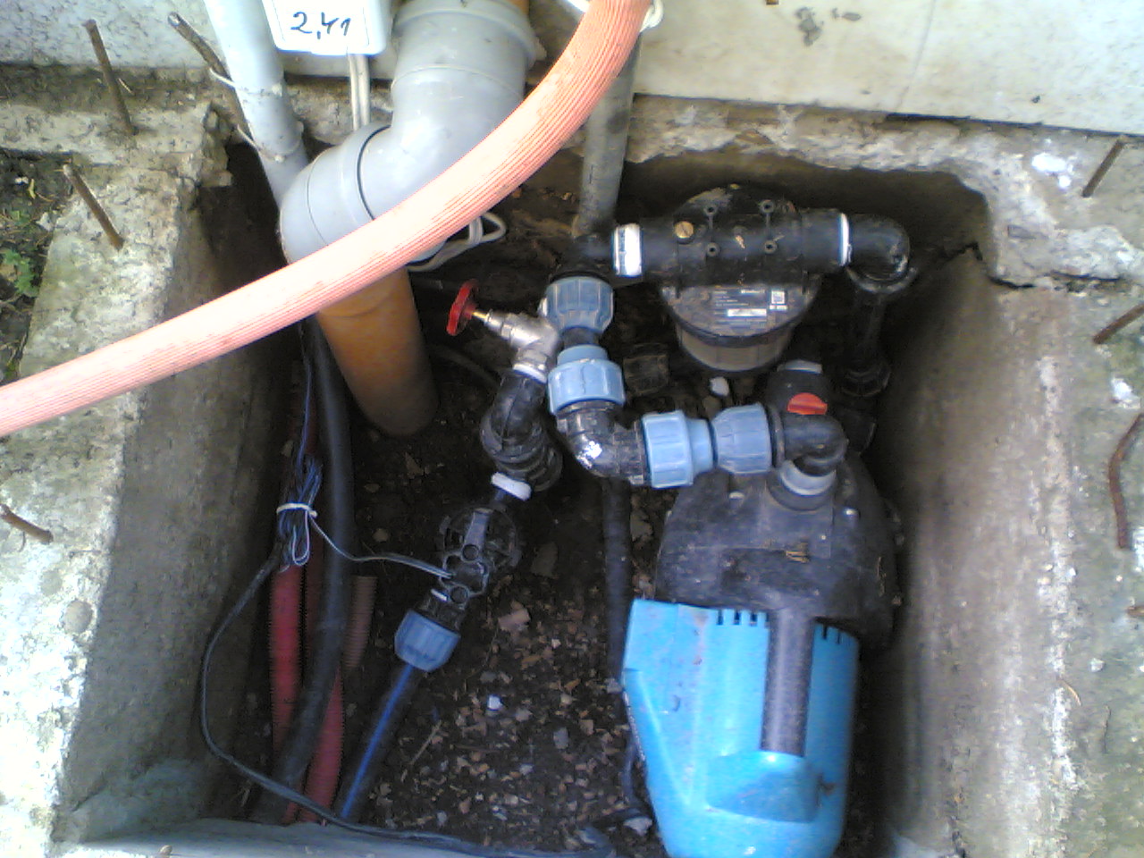

малко тъп въпрос, но как се слага новата помпа, тръбата която е забита в земята си стои предполагам и към нея се прикрепя новата помпа :?
Цък - слабичка е.Няма нито дебит нито налягане.
Става ако ти се напълни мазето да го изпомпиш.
Виждаш че има дръжка за пренасяне - тези помпи
хич не са подходящи за по-сериозна и продължителна работа.
Пък и като видя тази китайска пластмаса направо настръхвам.
По-добре такава WILO WJ 203 X EM
Говоря за средния модел от трите най-евтини помпи.
Аз бих ти препоръчал да вземеш 204 ама отива на 255лв.

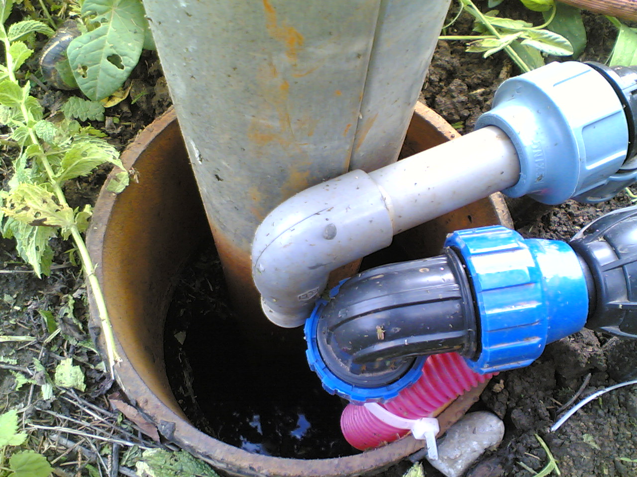

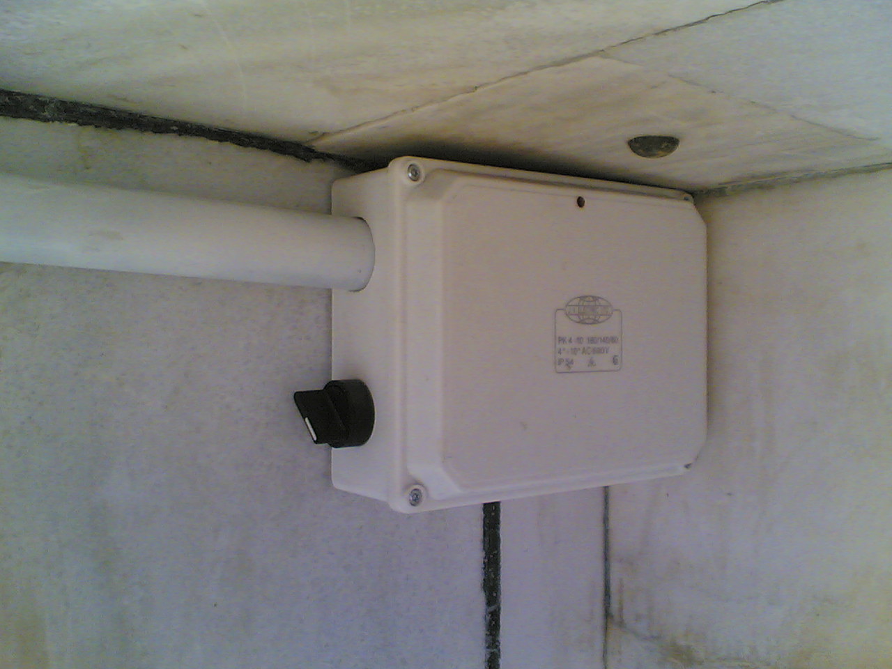

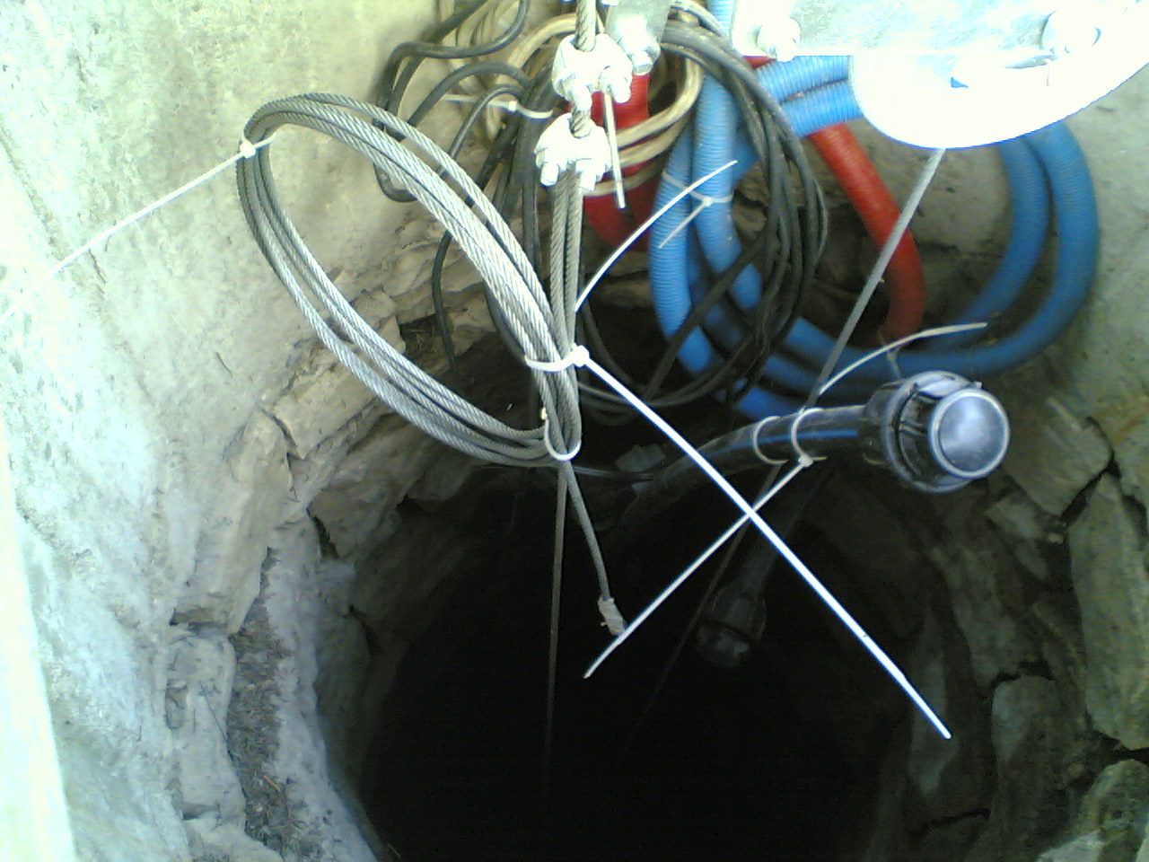

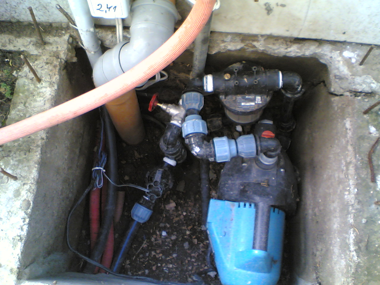

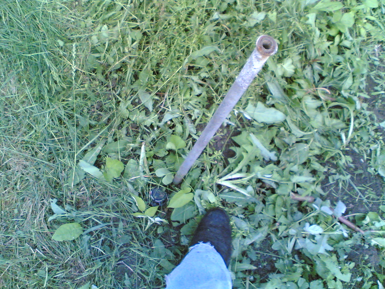

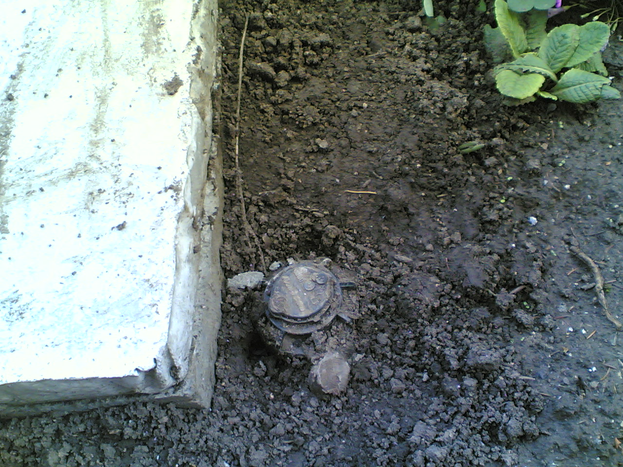

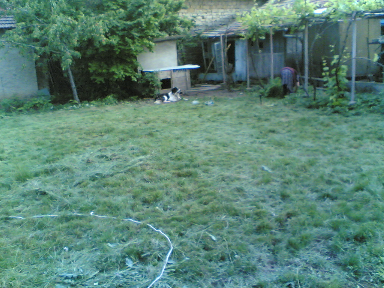

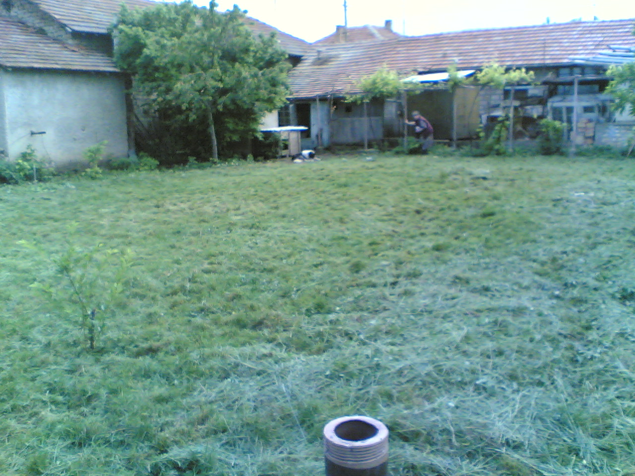

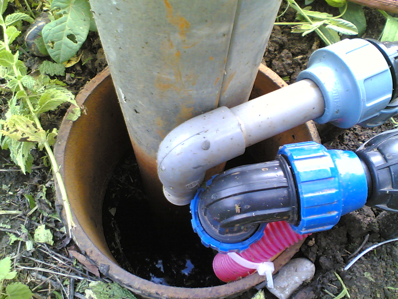

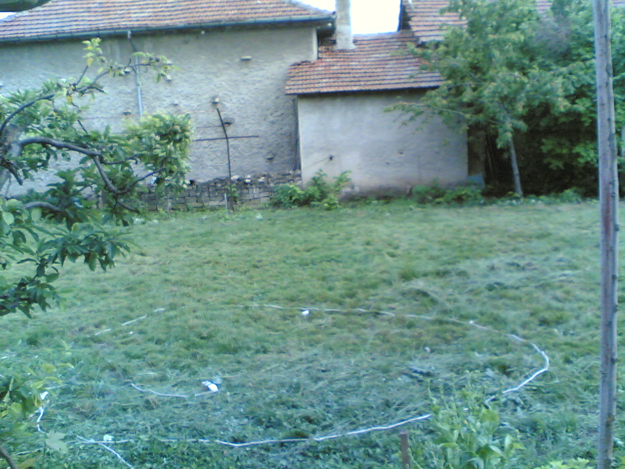

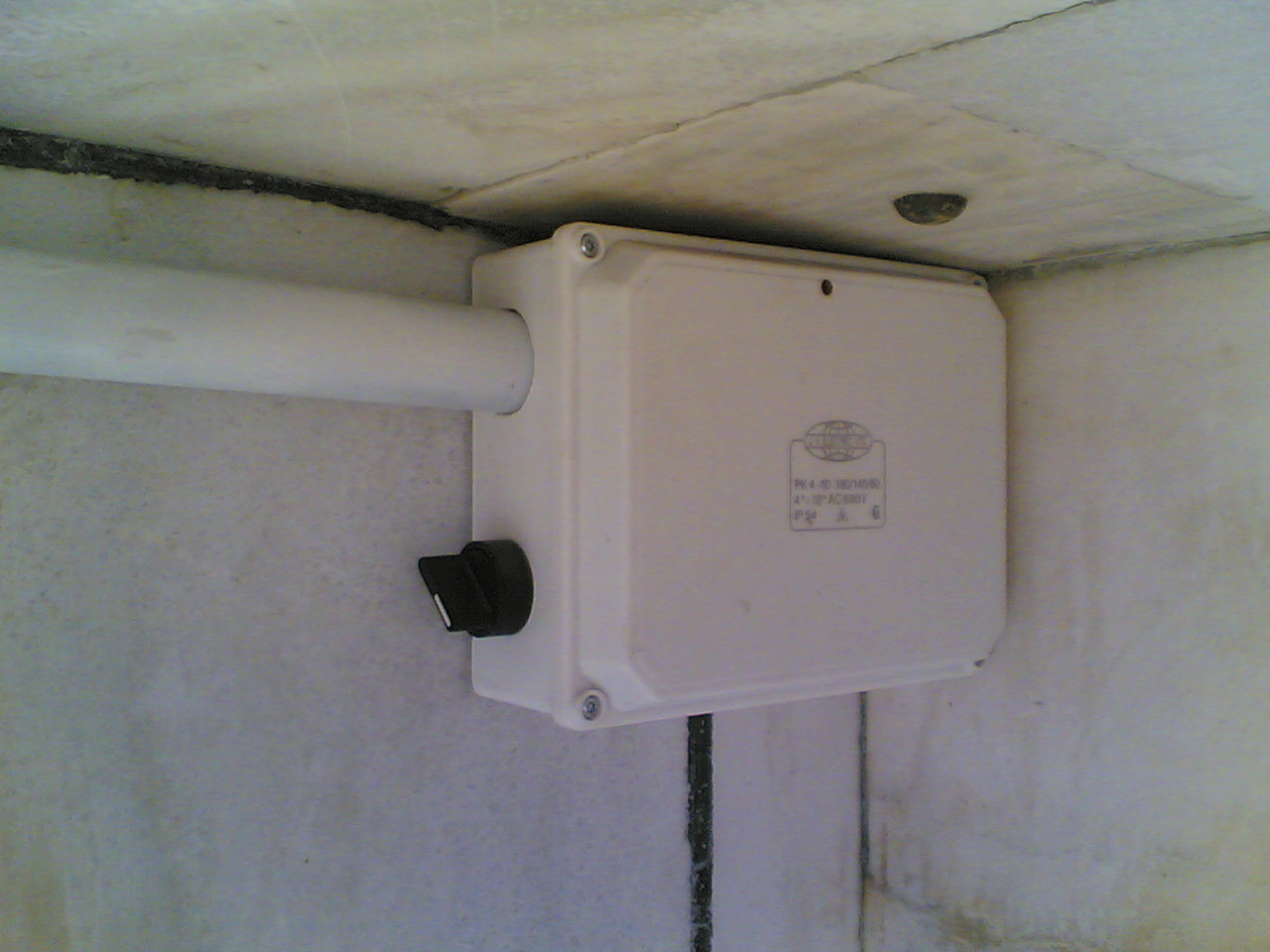

маречков - специалист
снимките

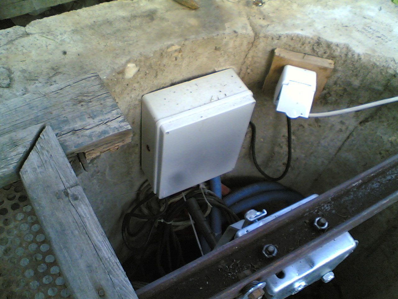

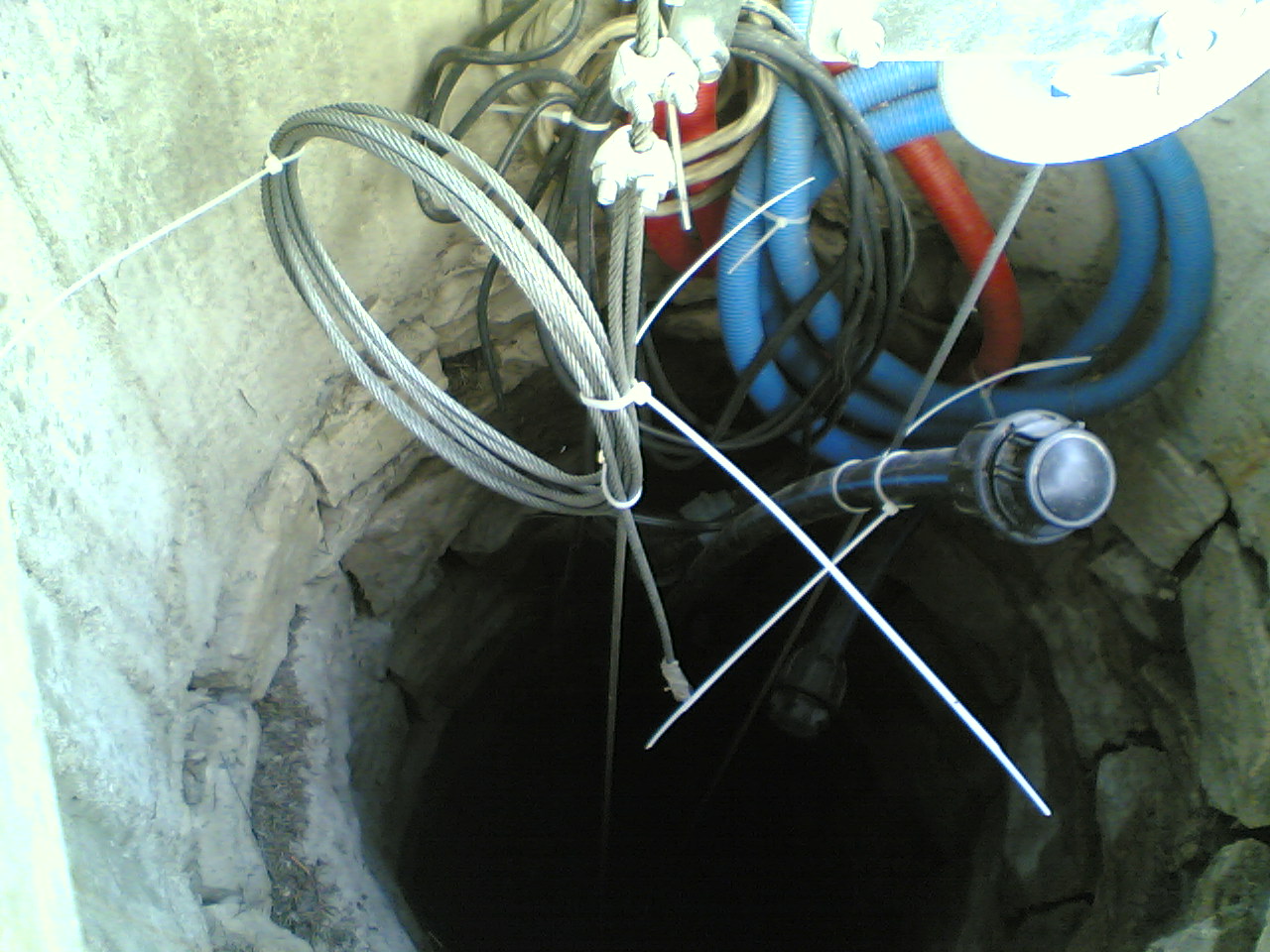

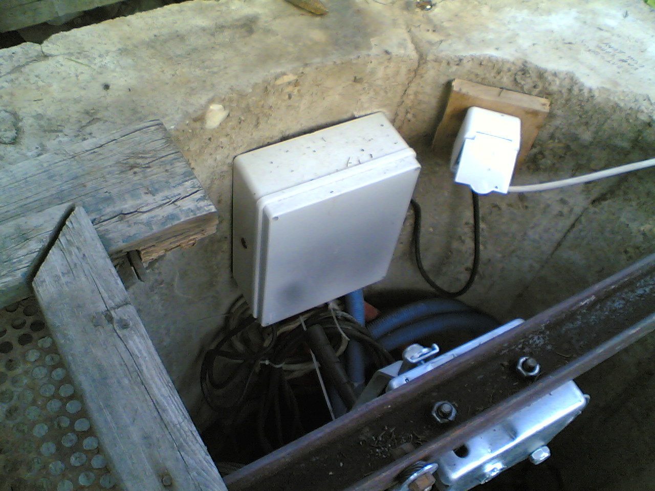

23052012(005).jpg това е управлението на помпата в кладенеца (контактор, предпазители, малко кабели и лампи и т.н)

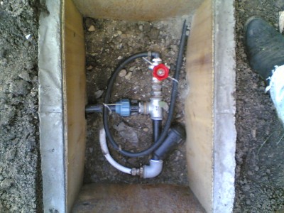

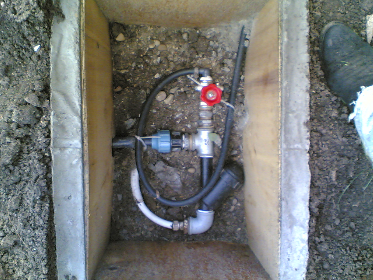

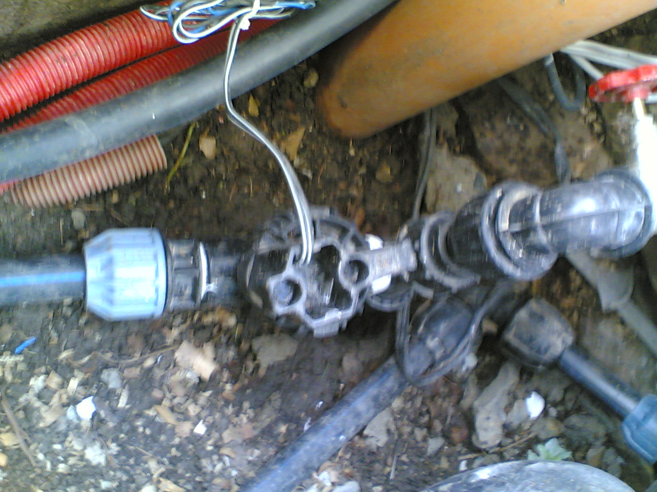

23052012(003).jpg самият клапан
23052012(002).jpg помпата и клапана за пълнене
23052012(001).jpg цистерната - 6-7 тона, закопана, едната тръба пълначка, на другата смукател и поплавък.
23052012.jpg управлението

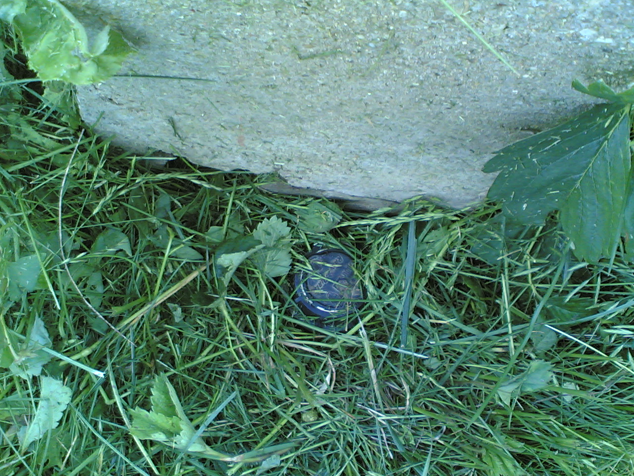

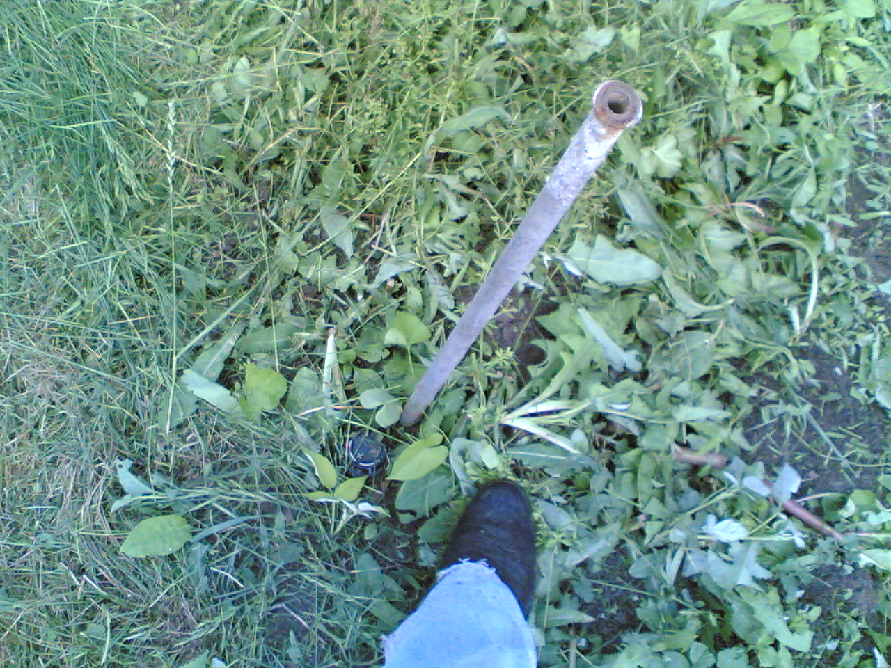

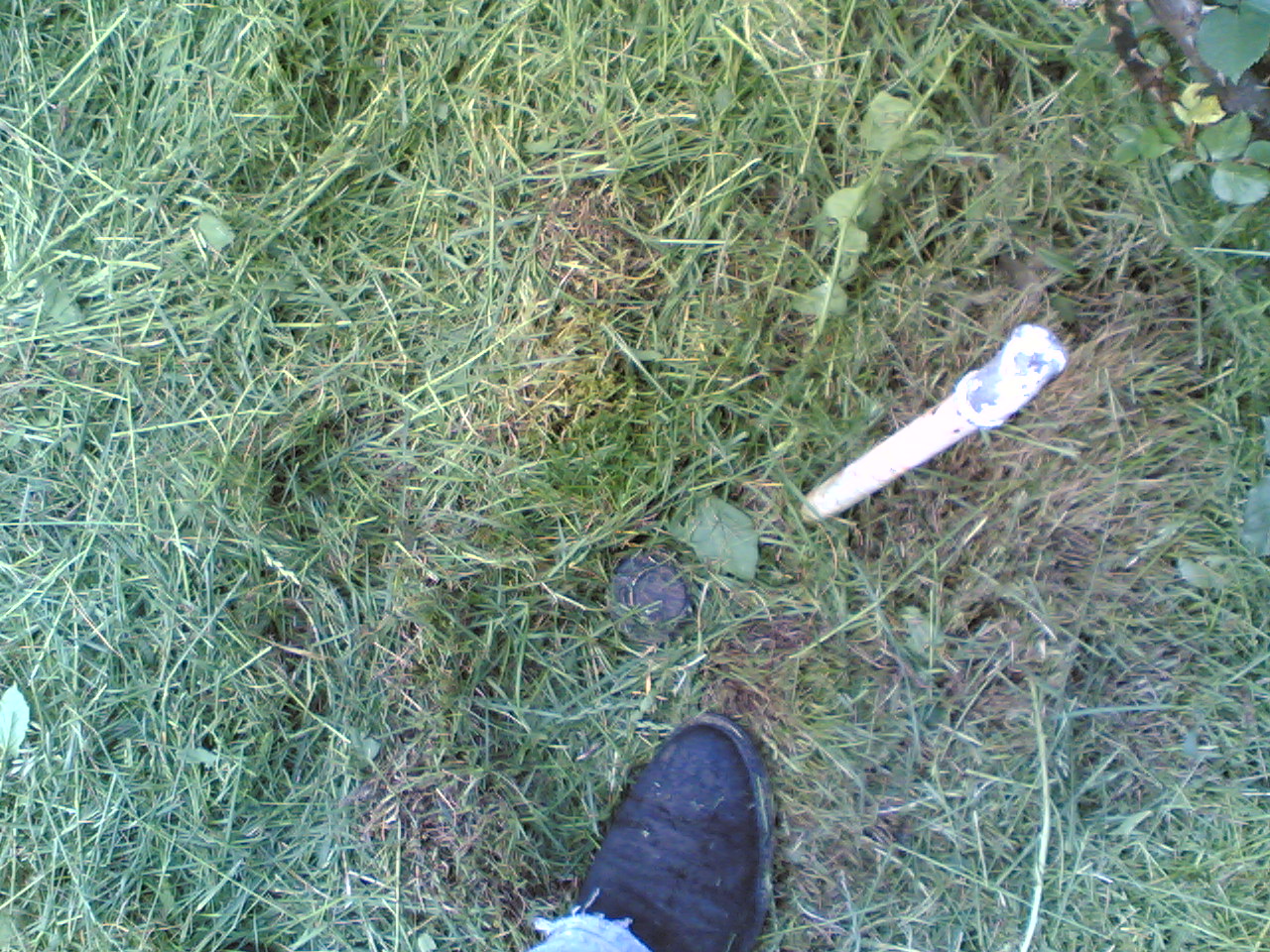

снимки

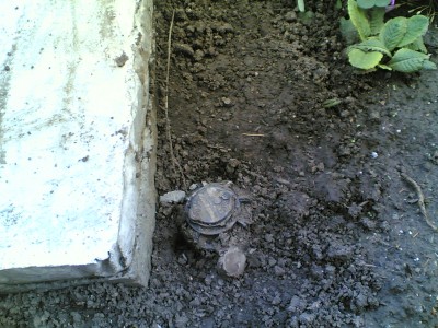

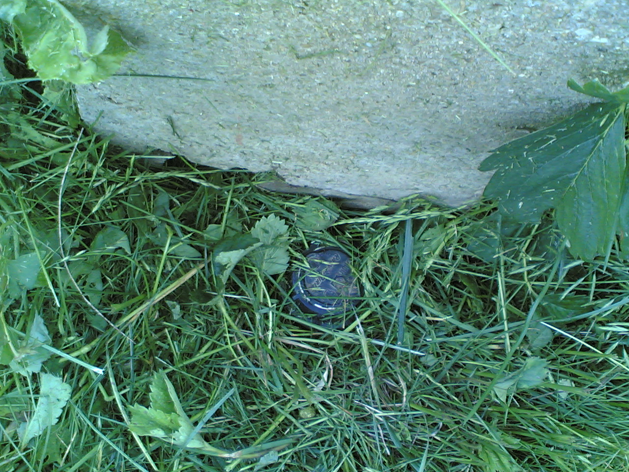

23052012(011).jpg разпръсквач
23052012(010).jpg разпръсквач

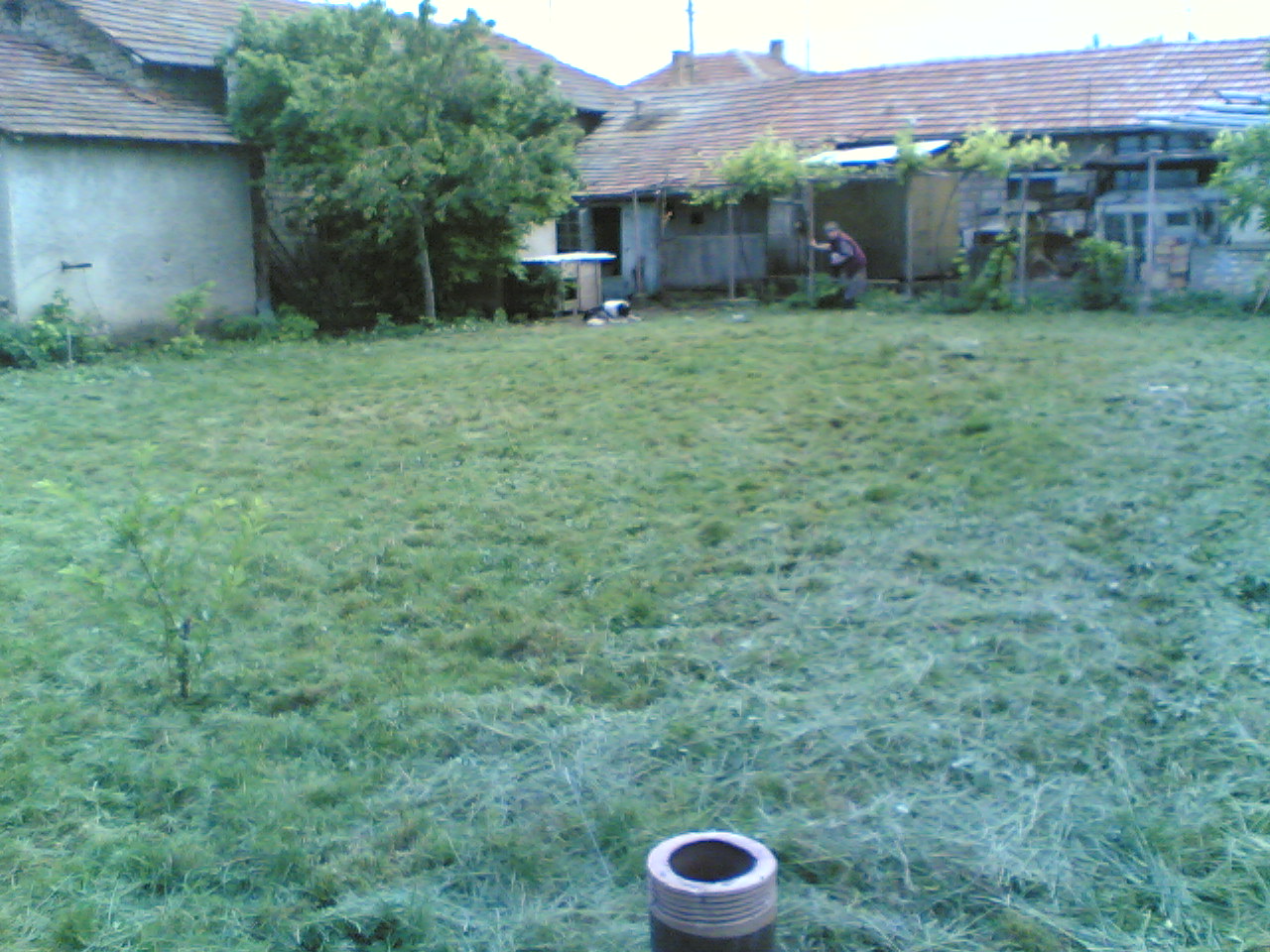

23052012(008).jpg двора
23052012(007).jpg двора
23052012(006).jpg пак кладенеца

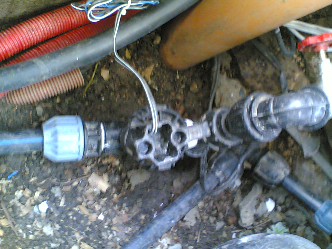

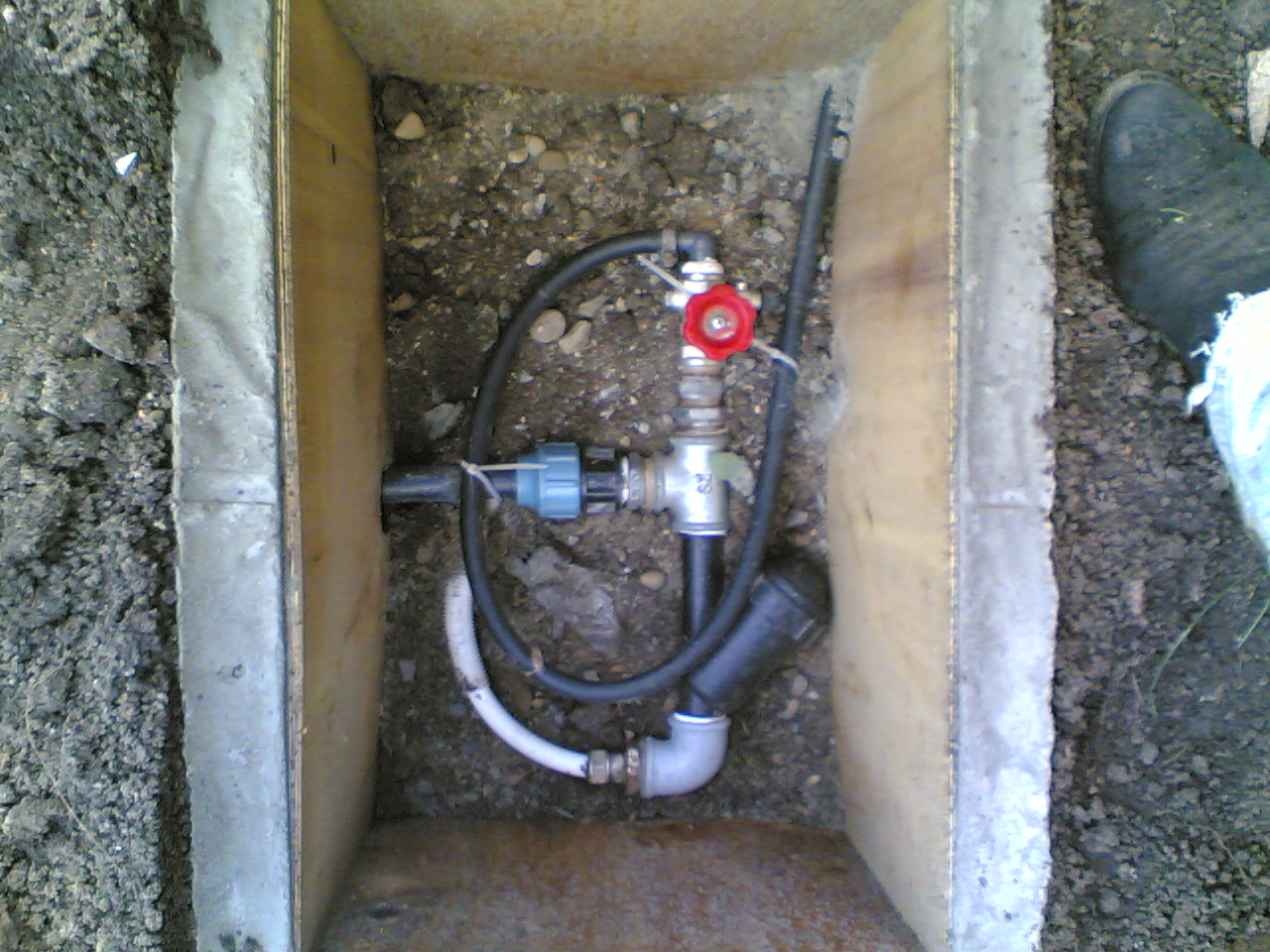

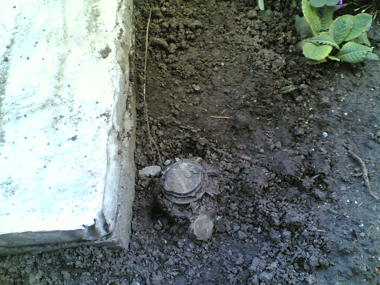

снимки
23052012(014).jpg филтъра за капковото и кран за единия разпръквач, че бабата се сърди като и мокри цветята(трябвало с лейката да се поливат :) )
23052012(015).jpg разпръсквач
23052012(013).jpg разпръсквач
23052012(012).jpg разпръсквач

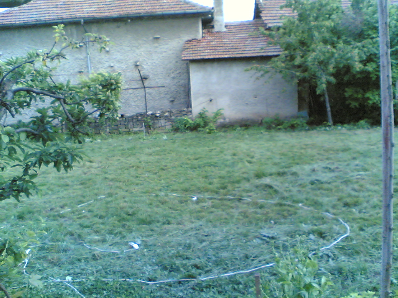

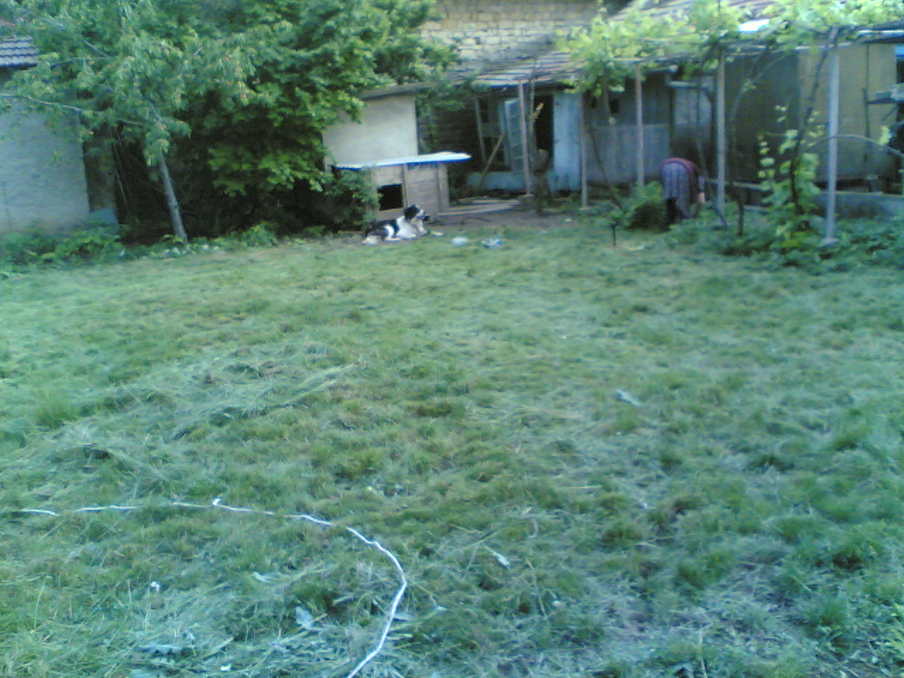

и аз да попитам правилно ли съм разположил разпръсквачите на тази схема
http://media.snimka.bg/s1/0720/027684889-big.jpg
Дали ще се получи ефективно поливането на площта?

Ами ако ползваш дюзи LCS или RCS ще трябва да слагаш по две на всеки правоъгълник - по диагонала. Има и друг вариант -
закопаваш маркучи за подземно капково напояване .
Основно правило е че всички разпръсквачи трябва да си препокриват зоните. С една дума - всеки квадратен метър трябва да се
покрива от два разпръсквача. Като гледам при теб съвсем не е така. Разпръсквачите слагай в ъглите а не по средата на правите,
както си го направил в дясната част. Ето нещо съвсем примерно.
http://www.buldrip.com/Proektirane.html
И си вземи разпръсквачи на Hunter.
