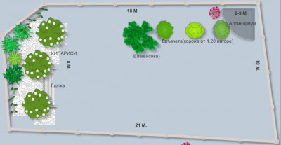

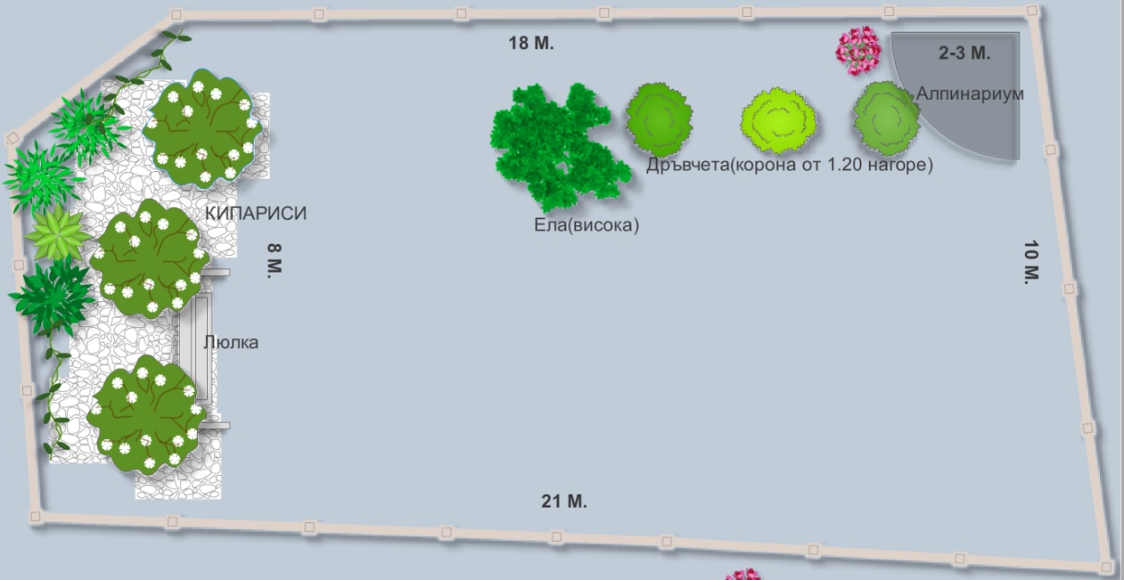

за моята схема , за да покрия 10м. разстояние само с крайно разположени разпръсквачи , какви трябва да взема - на колко метра да пръскат и по колко на кръг максимум мога да закача ?
доколкото разбрах от четене тук-там трябва да използвам роторни разпръсквачи, обаче не ми е ясно по-принцип как се регулира по-прецизно радиуса на пръскане освен със смяна на дюзи, дали с клапани с рег. на дебита ще стане?
и какво ще ми трябва за да направя кръг за капково напочване на алпинариума, дърветата, и храстите под кипаристе ?
georgebg написа:
за моята схема , ...
За твоята схема е най-добре да се обърнеш към някой професионалист. Като гледам ти искаш цялостно проектиране. Някои неща не стават по нета или са много трудни и с неясен резултат.
