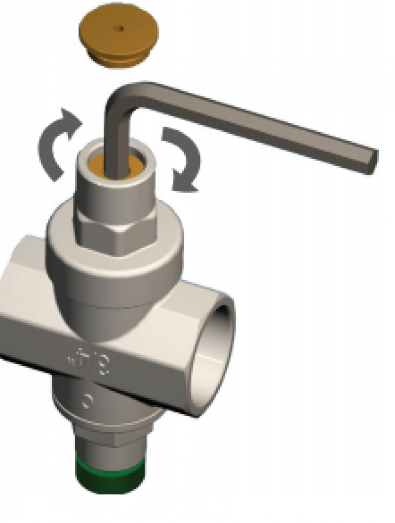

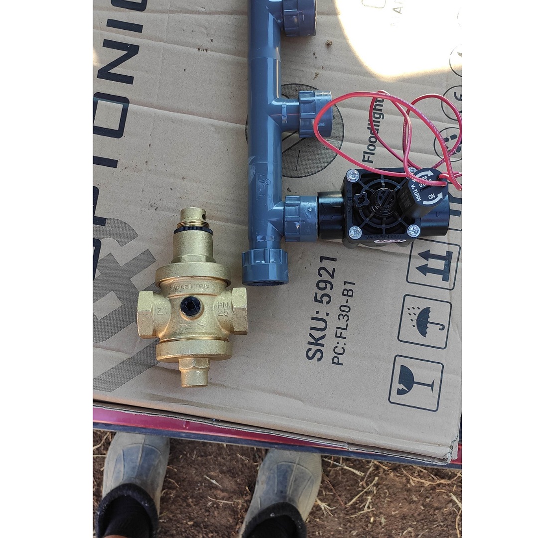

чет авг 20, 2020 7:29 pmkr1100 написа: [quote=MuTeB_.. Регулатора е вече. наличен.IMG_20082020_093818_(Сложи след него манометър за да виждаш на какво налягане е регулиран и 1 пирон според отвора за регулиране.
пон авг 24, 2020 9:01 pmhidrazin написа: Къф пирон бе човек???Купувал съм от "Орекс" преди 3г.Пазя му кутията и бумагата.Сега набързо не го намерих в сайта им.
Тези дето могат да се регулират с пирон са по-скоро изключение.
