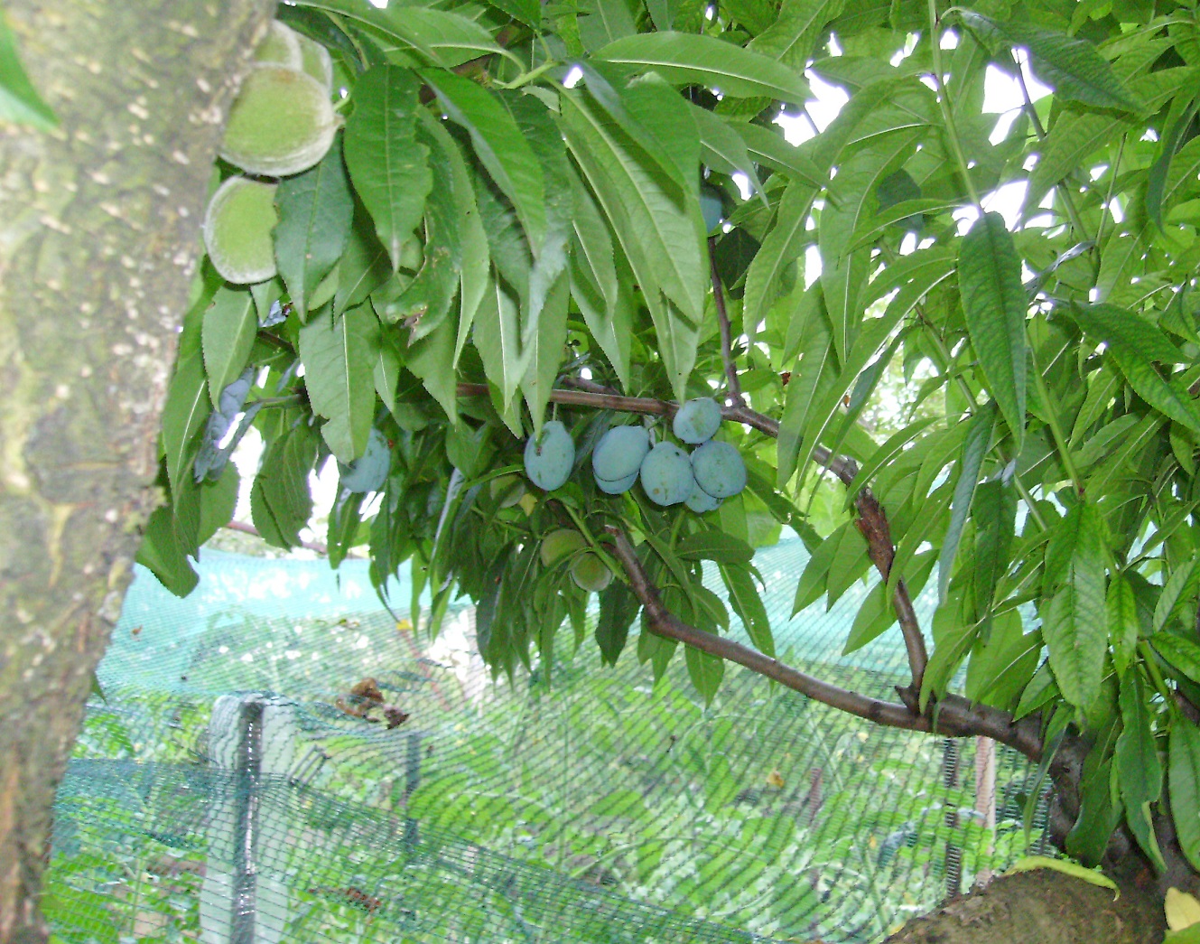

пон яну 14, 2019 2:01 pmnautilus33 написа: Искам да попитам- ако взема калем от възрастна череша, мога ли веднага да го присадя на младо 3-4 годишно дърво или калема трябва да преседи на тъмно известно време?В присаждането няма нищо сложно ако се спазват елементарни правила.
Който не е пробвал, той и не е успал да присади.
Побързай с калемите че вече почти и отървал времето за събиране - от костилкови се взимат по-рано.
Калемите да не са с плодни пъпки а с растежни пъпки. Пъпките се разпознават лесно.
Плодните са къси и дебели/топчести а растежните са тънки и доста по-продълговати - такива ти трябват.
Не взимай дебели калеми или от вътрешни клони.
Моите там където са отрязани ги увивам със салфетка и я намокрям. После в торбичка и в хладилника.
Целта е не да престоят на тъмно а да им се забави развитието докато дойде време за присаждане.
Присаждането от средата на февруари до към средата на март докато не е почнало силното движение на соковете.
Демек пъпките може да са само леко тръгнали - стават леко набъбнали.
Почнат ли да се разпукват или позеленяват, изпуснал си момента.
Не че съм голям майстор ама ми се получава - късмета на начинаещия. Ако има нещо - питай.
Ей ми едната изгъзица - прасковослива.
Ражда май вече три години...
P.S. Утре ако не забравя и аз ще взема малко калеми от някакъв турски сорт - май е сорта 0900 Ziraat
Малко по-едър от Ван, много плодовит и вкусен. Ще пробвам на една дърта череша дето никога не я бера.
