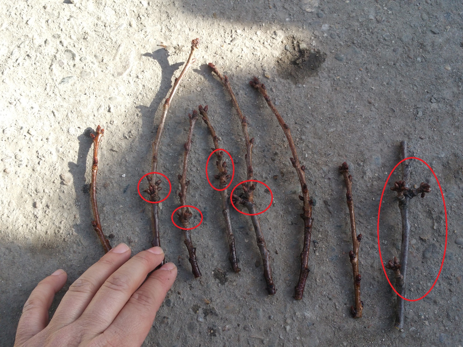

Ето какво отрязах, плюс още 5-6, които не снимах.
Това с червеното са плодни пъпки. Хубави ми се виждат 1, 6 и 7 калем.
От останалите използваш тази част от червеното кръгче нагоре. То си личи до къде е едногодишния прираст.
Най-десния калем не става.

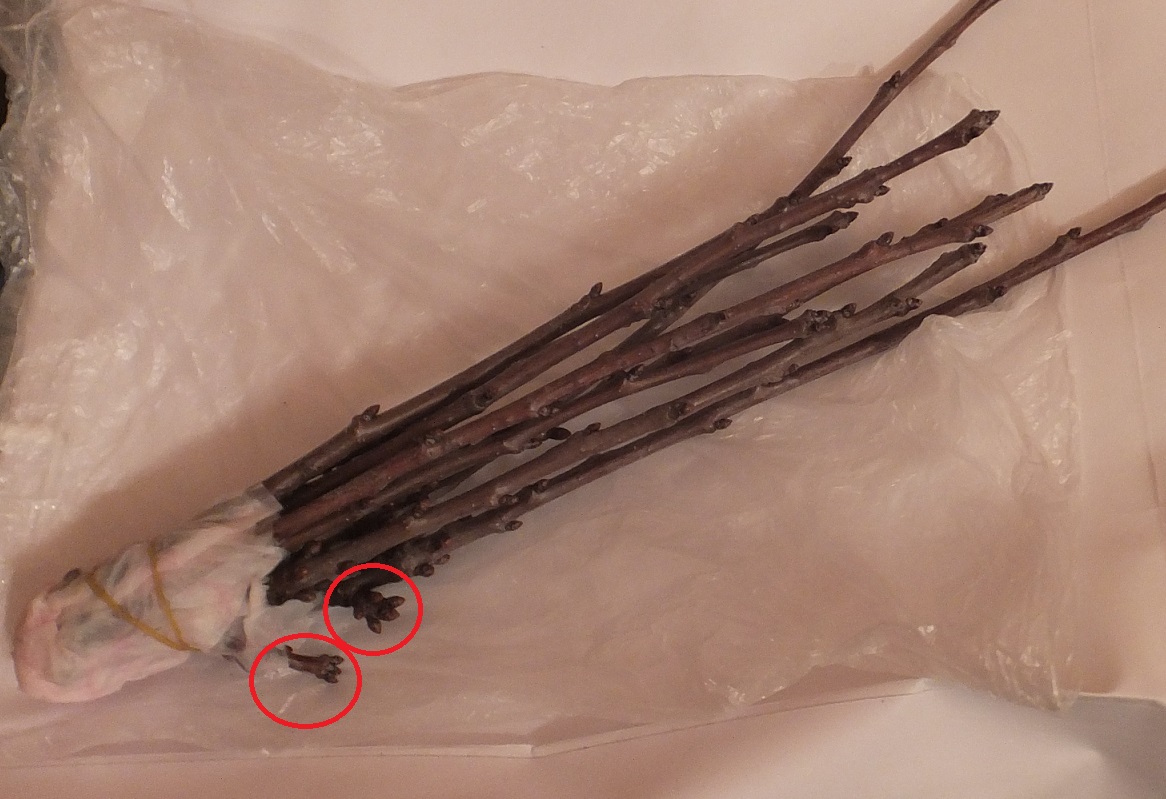

Ето и аз какво нарязах днес. И при мен има плодни пъпки (и под намокрената салфетка има плодни).
Ще използвам само тази горната част дето няма плодни пъпки.

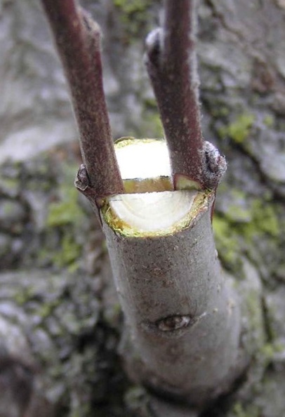

Клончето на черешата трябва да е колкото калема или по-дебело.
При доста по-дебело клонче се поставят два или повече калема.
В този случай отгоре се замазва с овощарска замазка.
Ако се получи както на тази снимка (не е моя) празното между двата калема го запълвам с намокрена салфетка.
Отстрани увивам с електричарско PVC - от това за изолиране на кабели. Отгоре замазвам със замазка.
PVC-то е по-добо от ликото защото се разтяга и не се налага да го разхлабваш.
И да не забравя. ПЪРВИТЕ ПЪПКИ НА КАЛЕМА ДА СОЧАТ НАВЪН !!!
