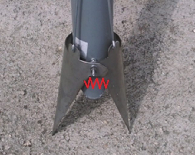

Hoвoceлckи - майстор
Така
на челюстите.jpg (85.15 KиБ) Видяна 2115 пъти

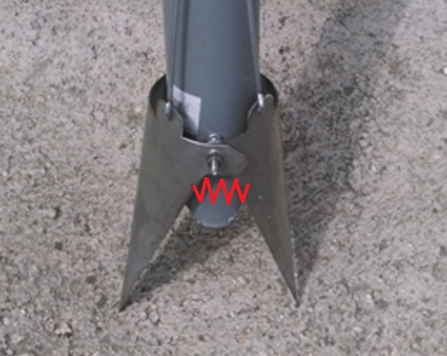

Или така?
на спусъка.jpg (45.82 KиБ) Видяна 2115 пъти

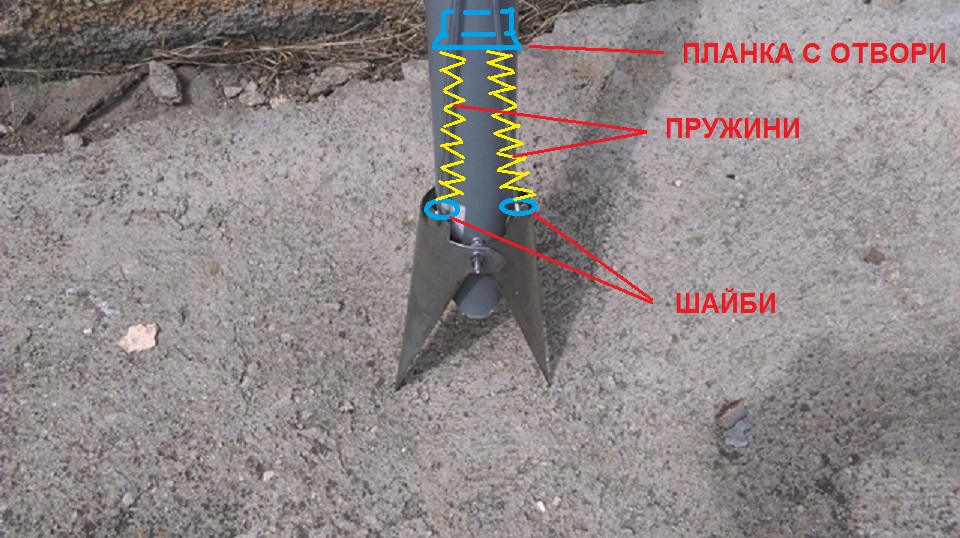

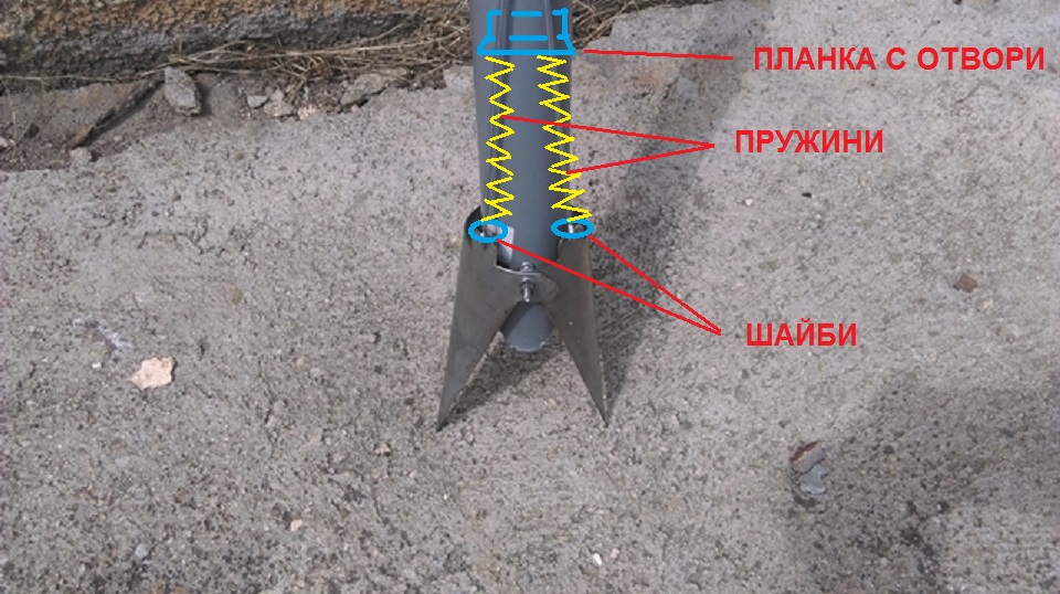

Krass написа:
...A сега ми кажи къде да сложа пружината, която събиралопатките...
Елементарно - две пружини на двата тела.
На самата тръба захващаш една планка с две дупки през които да минават теловете.
Долу при лопатките слагаш две шайби - свободно стоящи за да държат пружината.
Самата пружина между планката и шайбата.
Като дръпнеш "спусъка" и натягаш пружините. Като го пуснеш, пружините събират лопатките.
Мисля че може да си отрежеш парчета от такава пружина. Ще пасне идеално.
Предполагам знаеш от какво е? :-D
Иначе на самите оси за лопатките може да сложиш някакви такива пружини.
ПРУЖИНА

Челюстите трябва да са нормално затворени.
Естествено че ще са нормално затворени.
При дърпане със спусък нагоре пружините се свиват(натягат) между планката и шайбите.
При отпускане на спусъка те се разтягат и прибират лопатките.
Помисли пак и си го представи.

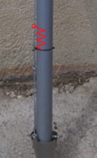

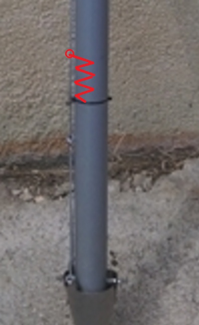

Когато са под напрежение (на свиване) има някаква вероятност да се изметнат настрни. На опън ми се струва, че е по практично. Така ми се струва на мен. Колегата като го направи обезателно да спретне клипче как сади :prayer: Тръбата ø50 ли е?
Той колегата да се хваща и да го довършва че още не съм сял пипера.
Ще му го взема назаем. :-D
А за измятането - там не са необходими силни пружини.
Те все пак само прибират челюстите.

Две пружини от стари маши за къдрене. По една от всяка страна. Намотката на пружината, нахлузена на болта, който държи отваряемите части, рамената опрени в двете отварящи се части на садилото. Елементарно и ефикасно.
Имам някакви подобни пружини, ама.... скрил съм ги, а не мога да рисувам.
kuger написа:
Две пружини от стари маши за къдрене...
Лошото е че не помня Krass да се е къдрил и едва ли ще са му останали стари маши. :-D
